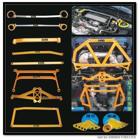

zazi
Prispevkov: 301
Pridružen: Če sep 15, 2005 2:52 pm
Kraj: inda bushezezz
Napisal/-a zazi Če nov 12, 2009 2:33 pm
večja verjetnost je da si ga daš delat po naročilu: za ker tip avta pa gre?
Tigra ... by Opelklinika
airmike
Prispevkov: 1214
Kraj: Rogaška Slatina
Napisal/-a airmike Če nov 12, 2009 2:47 pm
zazi je napisal/-a:Slika
to niso stabilizatorji ampak strut bari in spodnje ojačitve

ja res je, ampak še vedno dobiš večjo togost
alanq4
Prispevkov: 1700
Napisal/-a alanq4 Če nov 12, 2009 6:01 pm
zazi je napisal/-a:ja res je, ampak še vedno dobiš večjo togost
Togost karoserije ja, on pa hoče manj nagibanja vozila. Ne mešat teh zadev no.
Strutbar - poveže točke vpetja podvozja za večjo togost
Swaybar - prenaša po osi premike podvozja z ene na drugo stran (koliko prenaša je odvisno od debeline, togosti le tega)
Vzvojna trdnost šasije ima bolj malo z nagibanjem avta
Sam ne se kregat :P
CupraR
Prispevkov: 4634
Napisal/-a CupraR Če nov 12, 2009 6:07 pm
Tako kot je Alan povedal 8)
Po domače pa še: z štangami je karoserija bolj trdna in se manj zvija, (maš boljši stik z cesto) z sway-i (stabilizatorji) pa se podvozje manj nagiba, gunca :lol:
