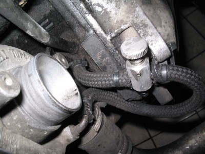

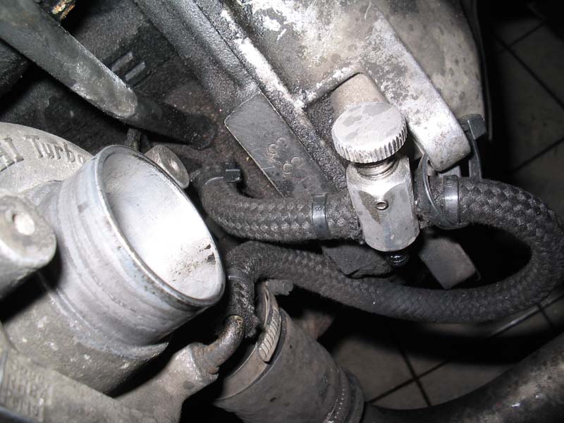

Nasel sem nekaj zanimivega, tuning mondeota 1.8 td. Max kaj pravis na to?
http://www.percybigun.co.uk/mondeo2/mondeopage.htm
Mad
Prispevkov: 2828
Napisal/-a Mad So jul 29, 2006 9:03 pm
Interscope je napisal/-a:Nasel sem nekaj zanimivega, tuning mondeota 1.8 td. Max kaj pravis na to?
...ja tudi jaz sem našel to stran ... podatki so bili pobrani tu ... L.p. Mad
Interscope
Prispevkov: 214
Pridružen: Sr jun 28, 2006 4:54 pm
Kraj: Slovenj Gradec
Napisal/-a Interscope Ne jul 30, 2006 11:35 am

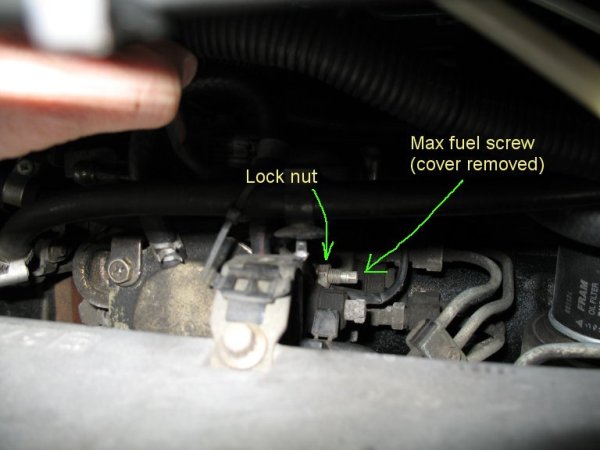

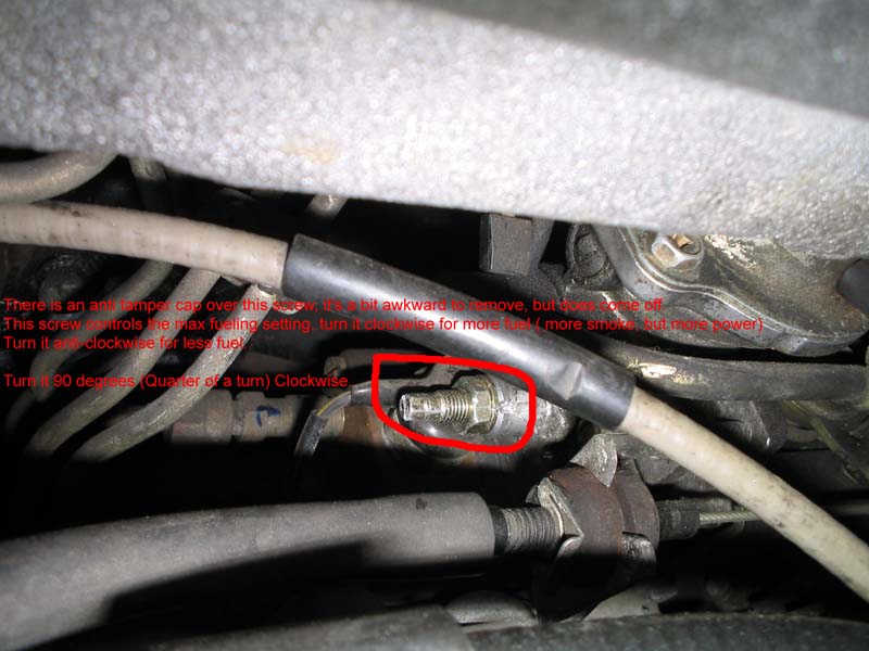

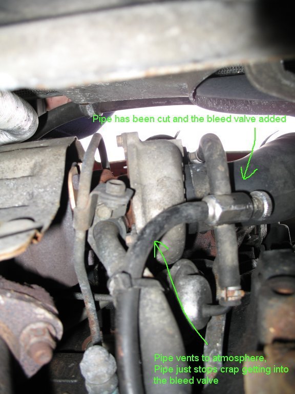

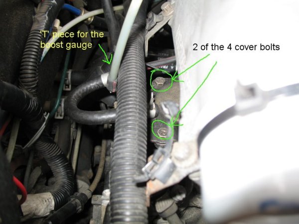

Pise da ni cipan, da je dovod goriva povecan mehanicno... to kar je na slikah.. Drugace pa tu je zelo podrobno vse opisano..
http://www.percybigun.co.uk/mondeo2/tuning.htm
