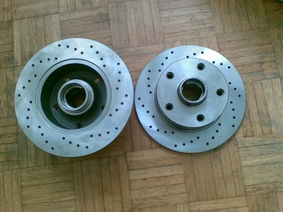

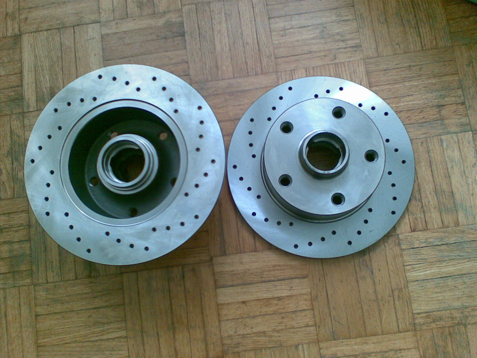

on: Danes so se kupile še zavorne obloge, prejšnji teden so prispeli Zimmermann naluknjani diski (312*25), vse skupaj se je odneslo v izdelavo nosilčkov za čeljusti.

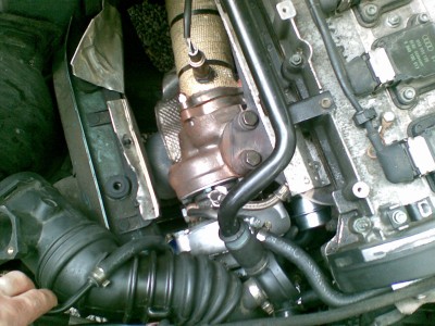

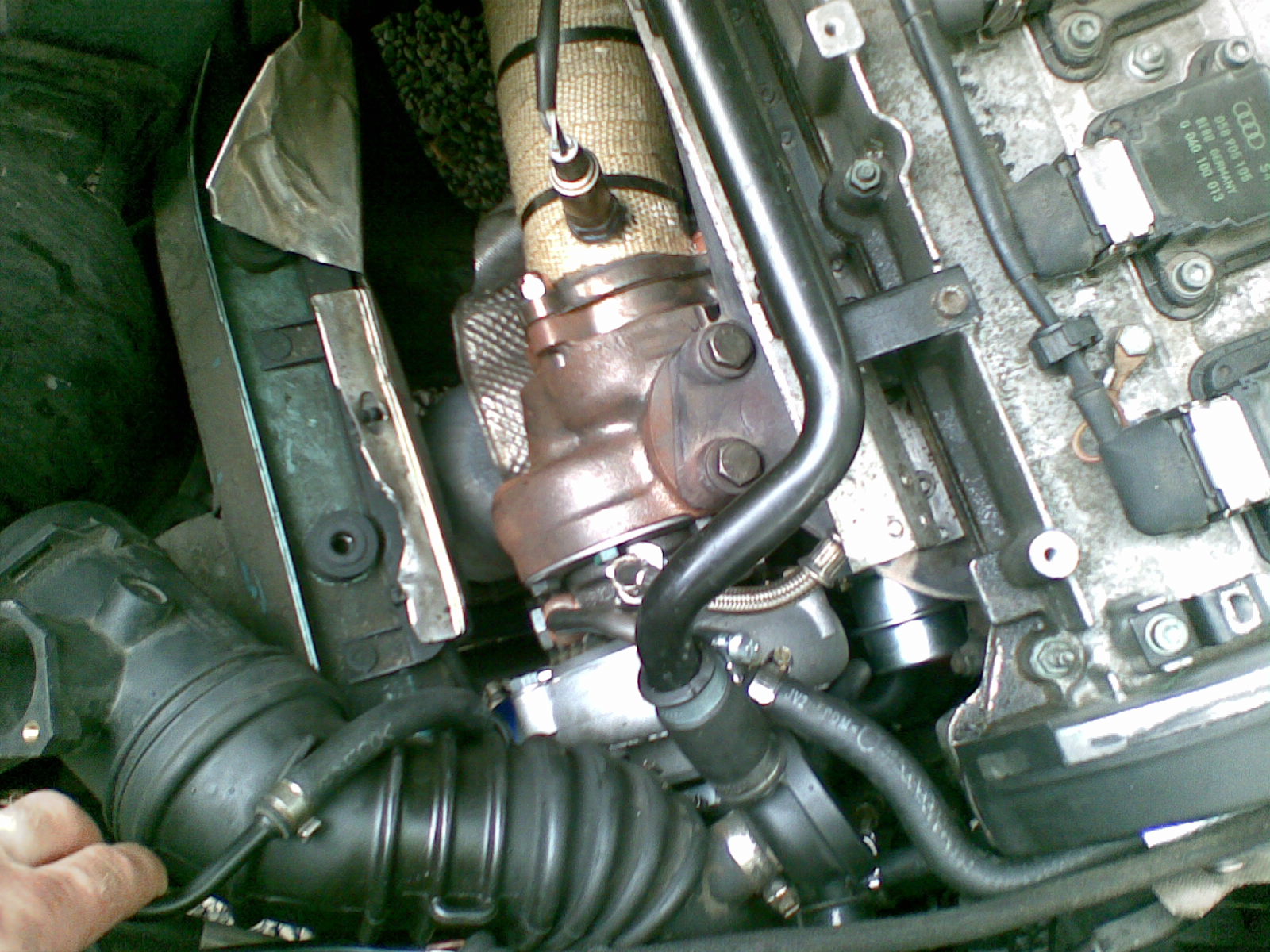

Termo povoj, za downpipe

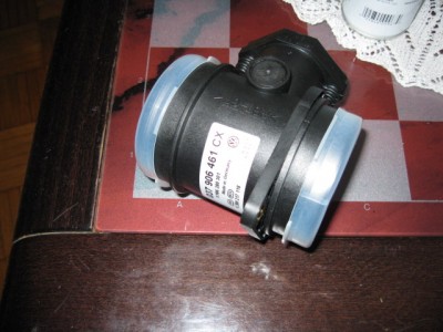

Izguba moči na račun zračnega filtra, tudi LMM ni najbolj svež.

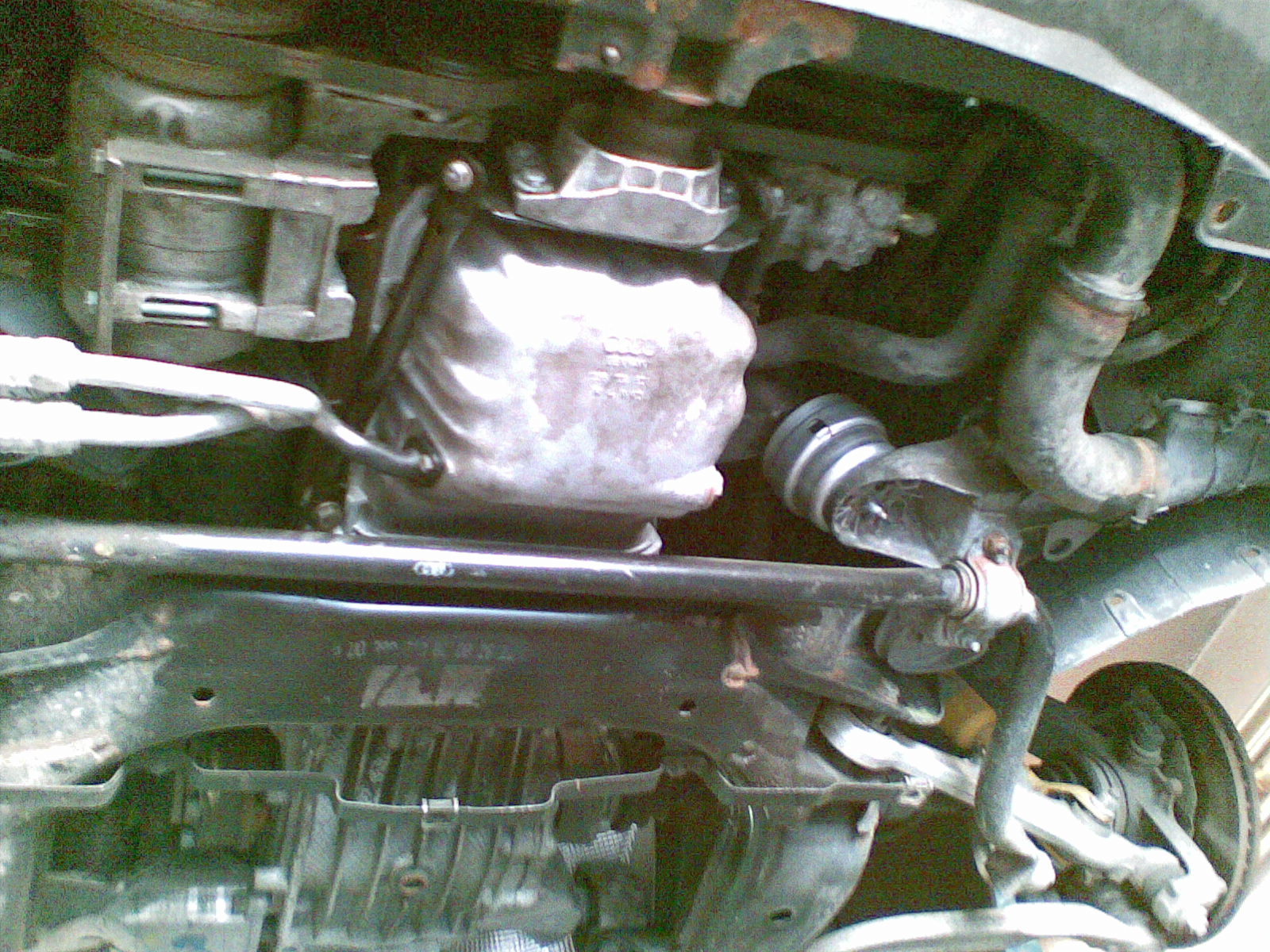

Malo osvežitve.

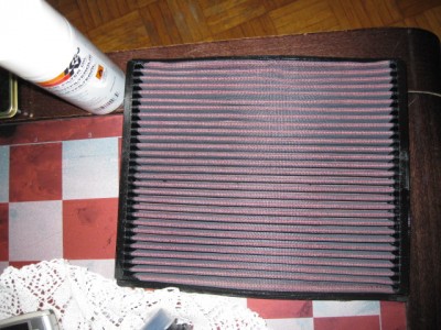

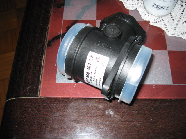

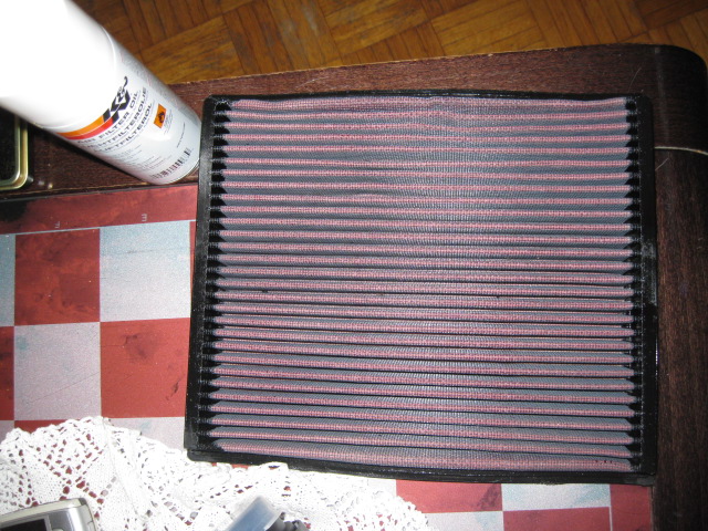

Očiščen je bil tudi zračni filter, pokazala se je potreba po več goriva, preventivno se je nabavil nov LMM, montiran bo v večje ohišje, ki pa bo od 325i, E36.
Naredila se je "spodnja" montaža, menjani so bili ojnični ležaji, (stari so bili v zelo
dobrem stanju, kar je le spodbuda za naprej), fuč sta bila spodnja 2 nosilca motorja, narejen servis in menjane svečke, ter LMM. Vse ostalo pa konec meseca.
Avto je na montaži, končan naj bi bil do srede, potem pa samo še remap :) juhu

Očiščeno in impregnirano
LMM

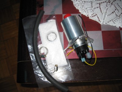

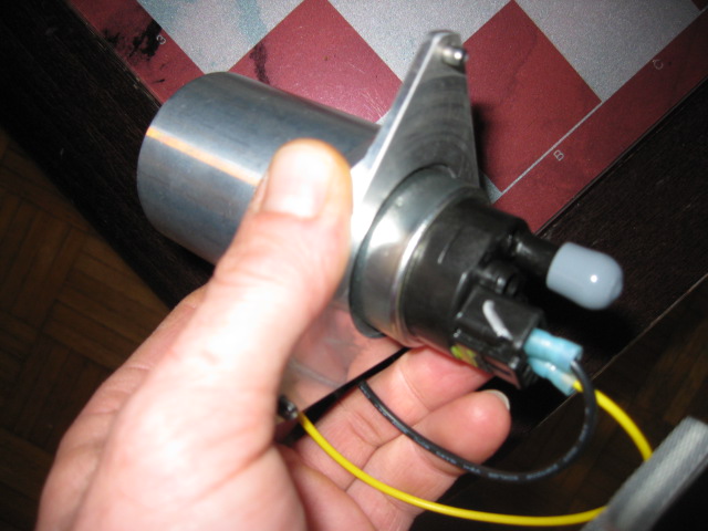

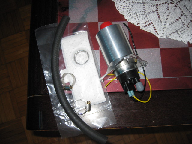

High flow intank kit, 255 l/h

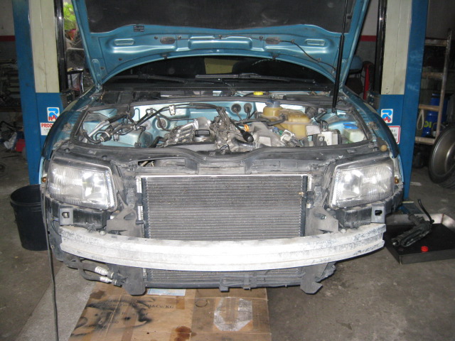

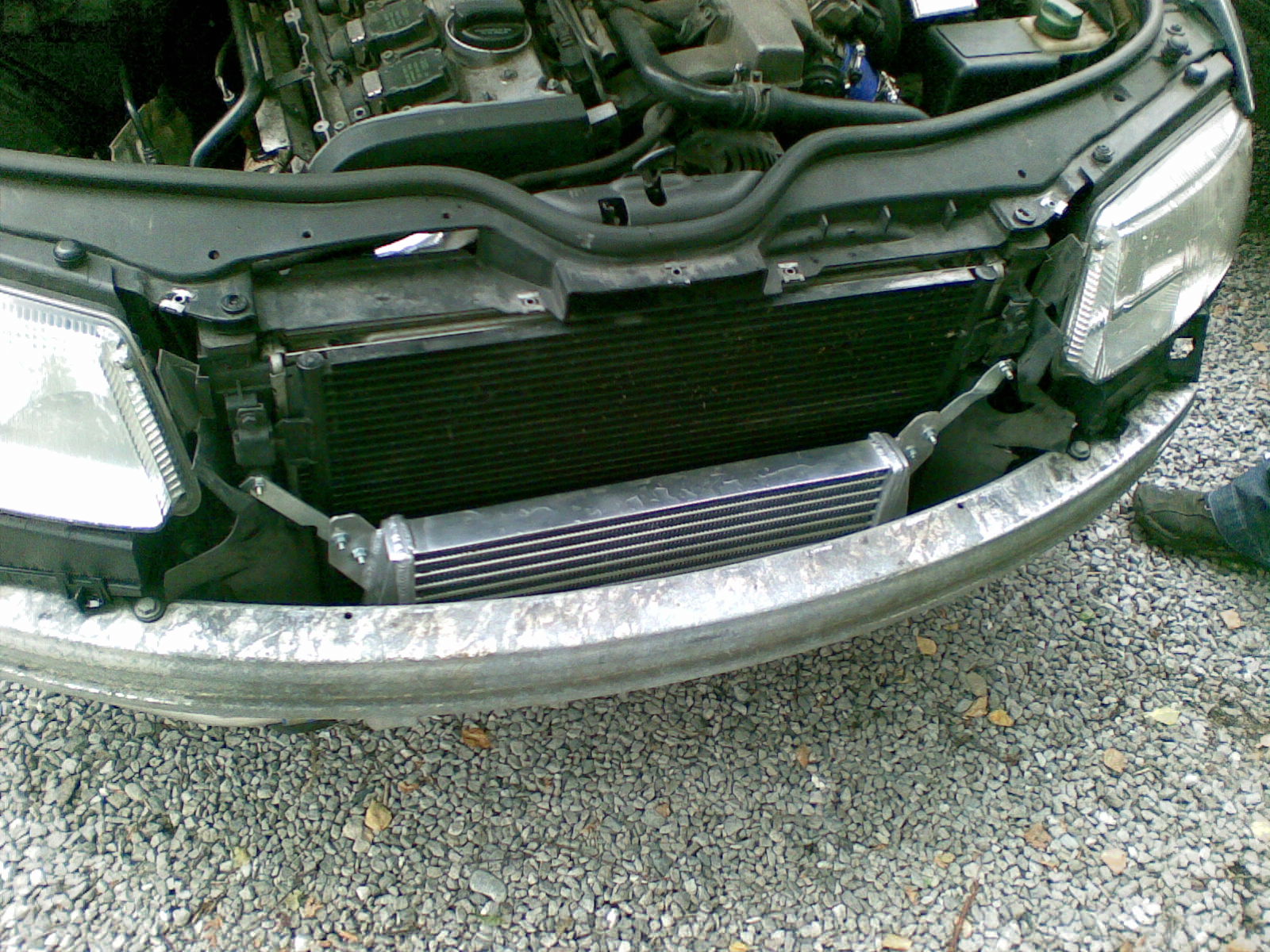

Avto je na montaži, malo bo treba priredit cevi, najbrž še kaj....
Ah, BV sj noben več ne spremlja mojga projekta....
Stvari se premikajo.....

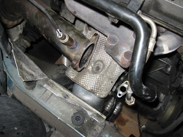

IC
fen montiran, DP oblečen
Old vs. New

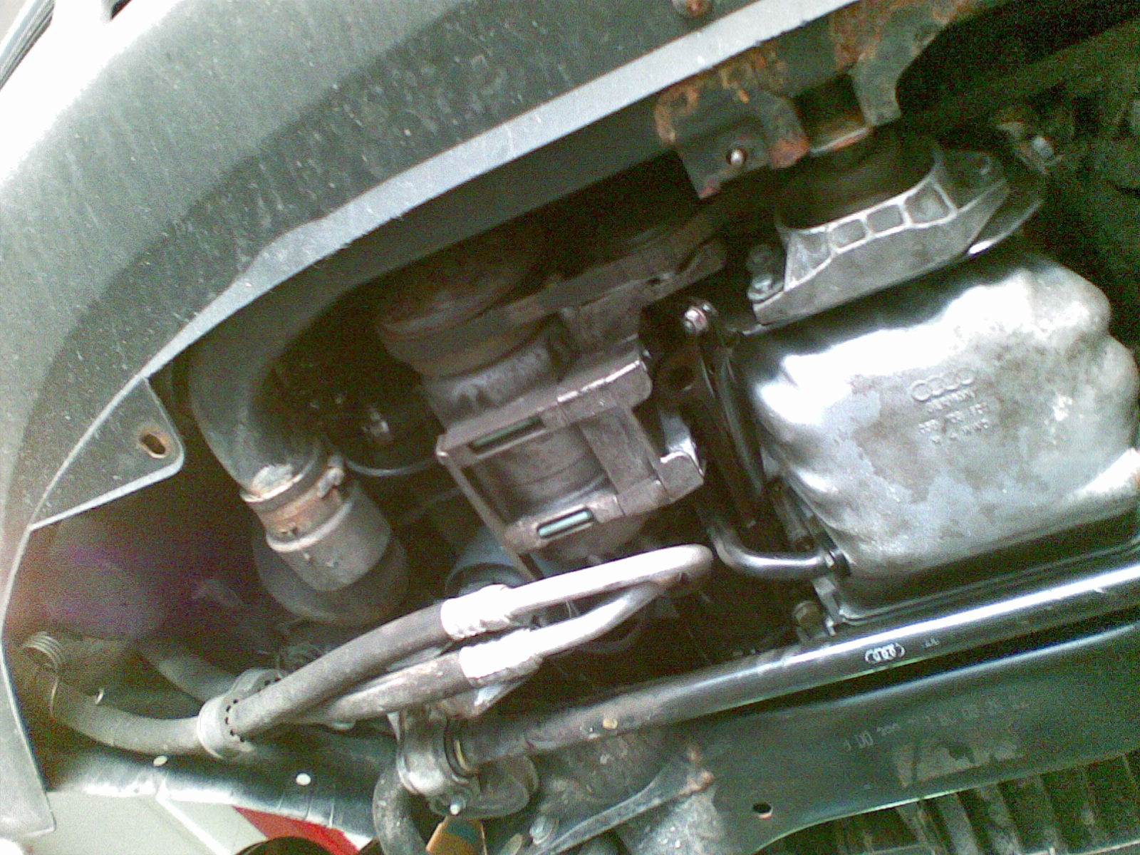

Danes bodo gor zavore, izpuh zadaj se je speljal naravnost ven, ena cev, fi 76mm. Benz pumpa je montirana, injektorji, števčki še čakajo.

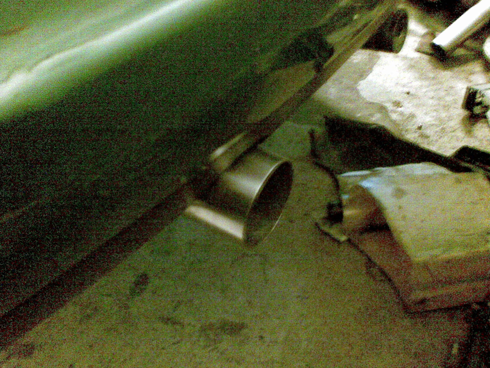

Odrezan polkrog v odbijač, r=4cm, recimo, ven pa ene 3cm "štrli" navadna inox cev.
Pozabil poslikat, bo še danes. Drugače pa imaš izpuh od spodaj nekje na začetku topic-a, bil je samo skrit pod odbijač, vendar se je zgleda topel zrak ujel pod odbijač in je kar preveč basiralo.
Evo, še obljubljena slikca, avto je bil na dvigalu in čisto ob steni, slikano z GSM, zato taka kvaliteta.

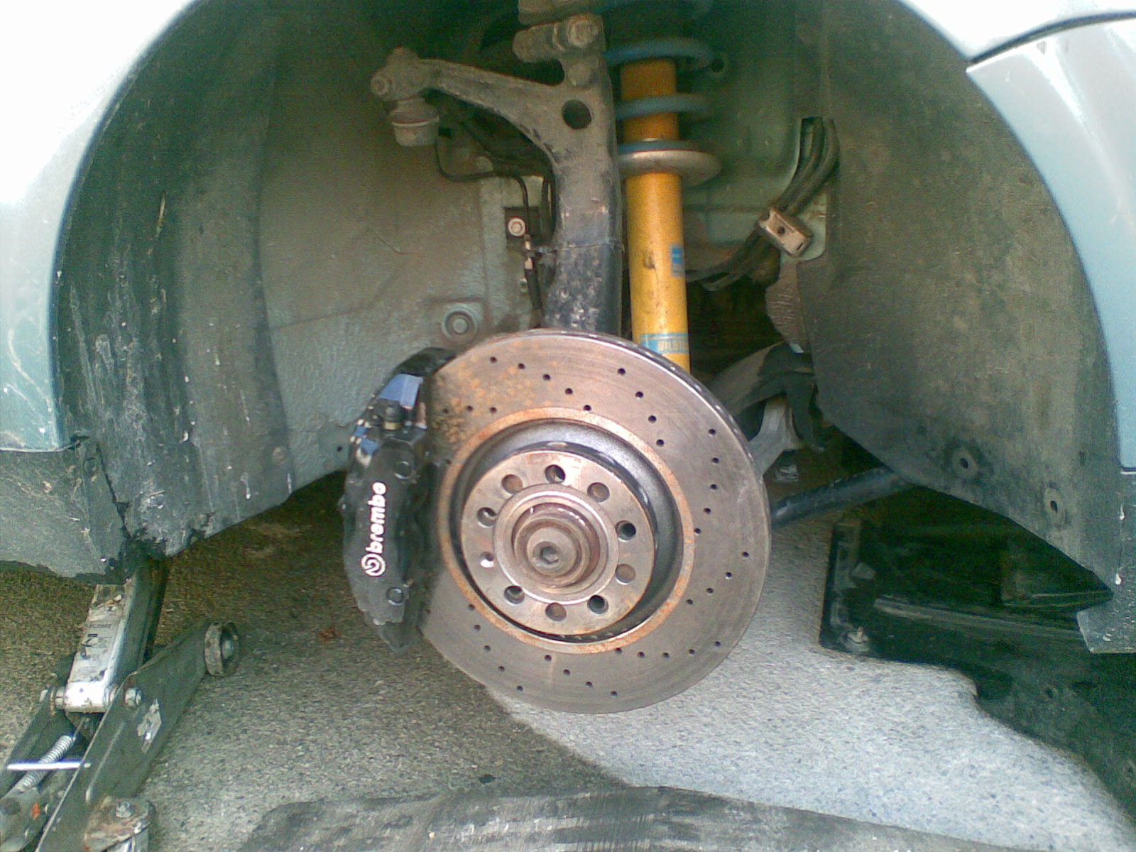

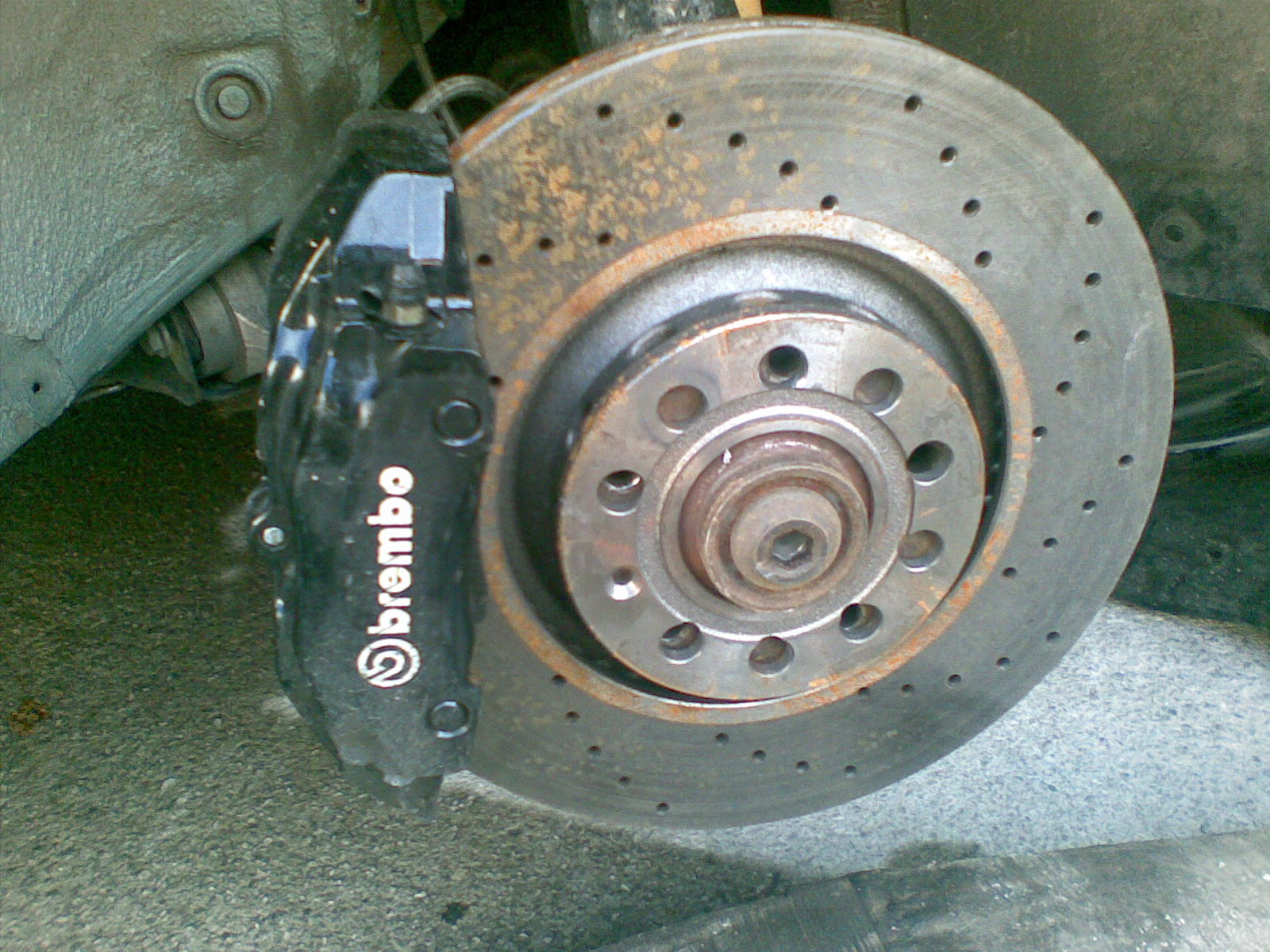

Prispeli so še zadnji diski, ti bodo ostali enake velikosti.
(Zadnji Zimmermann diski naprodaj. AUDI A4/S4 B5)
Zadeva se bliža koncu, jutri se dajo notri še injektorji, v četrtek pa remap.
Za finale ostane še priklop števčkov.
Cev

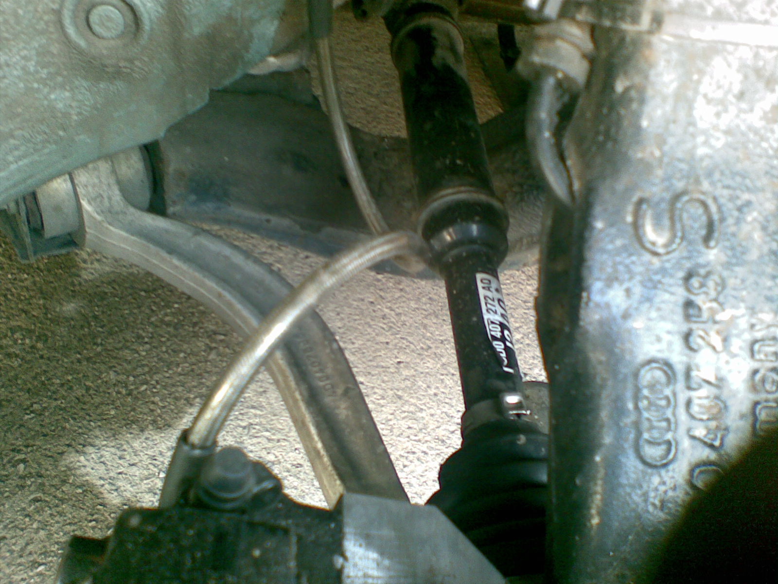

Brembo + Zimemrmann

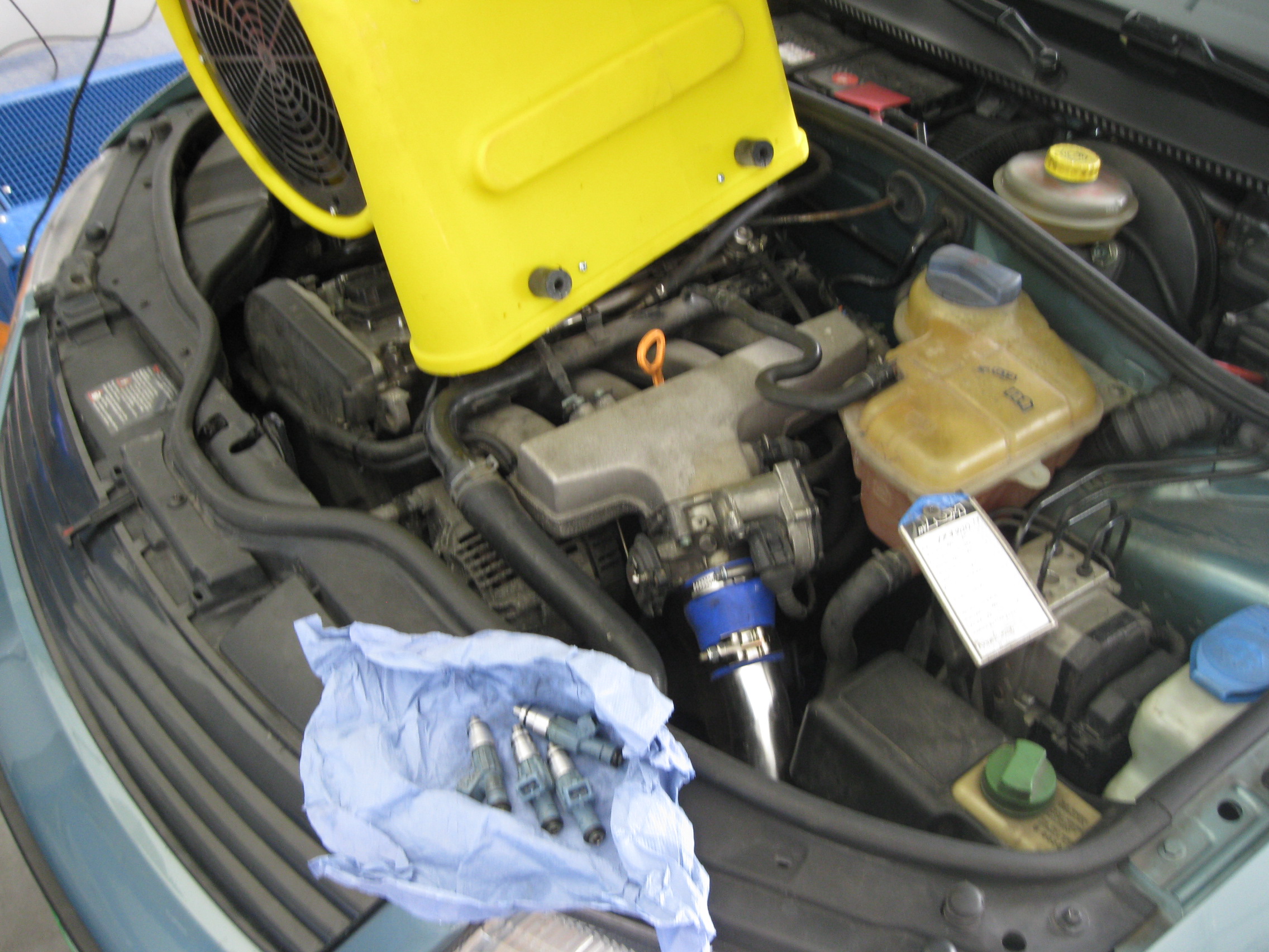

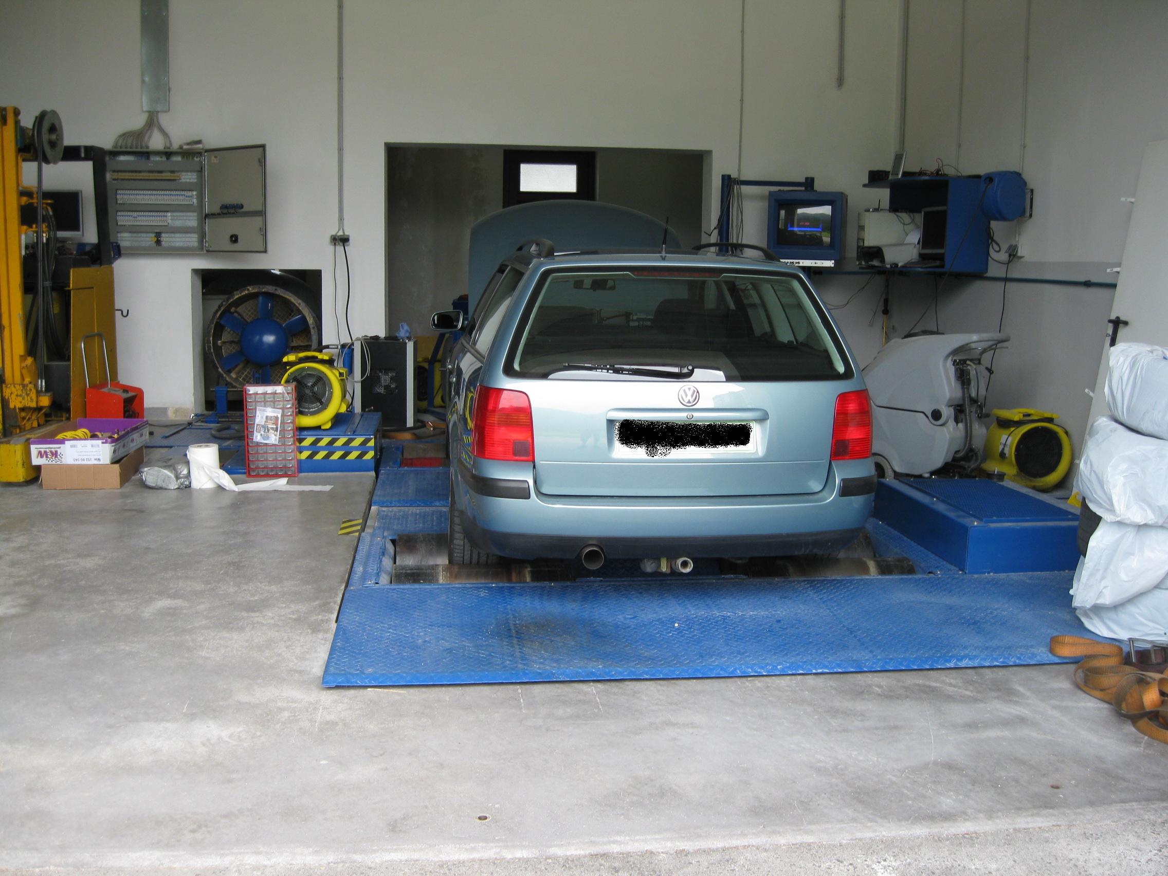

Saga je končana :) Dyno Day @ RSR.
Rezultati so sledeči, 250HP@5396RPM in 350Nm navora pri okolli 4500 RPM (moram v avto po graf)

Hlajenje sesalnega kolektorja, menjava injektorjev.

abbe
Prispevkov: 7898
Napisal/-a abbe Če jul 02, 2009 9:15 pm
kok si pricakoval?
a to ti ga je danes optimiral al kako?
Ni vse res kar napišem
R 34 GT-R
Prispevkov: 1371
Kraj: Najlepša dolina
Napisal/-a R 34 GT-R Če jul 02, 2009 9:20 pm
abbe je napisal/-a:kok si pricakoval?
Cilj je še vedno 300+, do cifre 240 je šlo vse BP, potem pa se je začel pregrevat interkuler, sklopka je lepo držala, je še prva, krivulja moči je odlična.
Treba bo nekaj rešit z IC-jem, zato pa rabim posodo za vodo :) Najbrž bo pa kr voda metanol, pa bo še najbl zihr.
