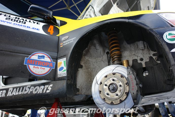

Evo en primer (da ne boš pikolovski: ni vozil za SLO DP je pa vozu na SLO rally-ih) pa tastar ma tut take se mi zdi ...

ja, ma tej so narezani...ne pa navrtani....ce so narezane niso take napetosti okol zarez, kot okoli lukenj....okoli lukenj nastanejo zelo velike napetosti....in pol diski pokajo... ;)

Evo ima (FIA) homologirane 355 mm /32mm spredaj in 295mm /25mm zadaj. Proizvaja tako Brembo kot AP. S celjustmi, ploscicami, zvoni in adapterji je cena okoli 7000Eurov. Torej mokre sanje za pocestnike in dokaz, da ne gre za poceni zadevo. Varnost prva!
Alu zvonci? Pri evu je funkicja samo ena. Ti diski so plavajoci, kot pri motorjih. Zato boljsi ucinek in manj tresenja. Za vsakodnevno voznjo neprimerno, ker skriplje in ropota kot da bo vsak cas vse vstran padlo.
Navrtani diski se na tezkih dirkalnikih (kar evo s 1340kg seveda je) ne obnesejo.
