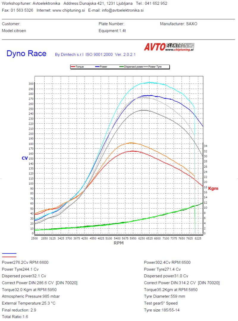

Zdajšnja meritev ni realna, ker je cev spuscala cel cas (prenizek tlak) , na koncu jo je se
razgnalo nekaj prek 6000 obratov. Tudi izgube so prevelike, zaradi spremembe smeri koles vmes.
Hkrati pa je to cisto prva meritev, s povsem osnovnimi nastavitvami
bencina in predvziga. Tako da je tukaj se precej rezerve.

Včeraj sem zamenjal razgnano cev z Inox, in še srednji nosilec motorja z tršim nosilcem.
Zdaj, dopoldne gremo na valjarje ponovno , ... da vidimo "kje smo" ...
Lp do tedaj, ... čaw Cool
Ja, evo nas danes iz valjarjev : slabih 315 Hp , pri Max Booost = 2,6-2,85 Barov , ter Max speeed 317 Km/h na valjarjih - brez problemov . Pozneje naprej, ... z filmi + grafom, ...
Btw, filter smo dali dol, in pridobili še več kot 0,4 Barov, tko da smo proti koncu ugotovili, da je tale standardni filter dober le za dobrih 150 Hp , ...banalne fore, ...
No, Večji filter je že na poti, ...
The only way is up ...
Lp + #

Izmerjeni so bili podatki, ki pravijo - da ima motor uporabno polje med 5100 vrtljaji ko je že na 200 km in 7900 ko ima še vedno svojih 265 km ... skoraj tri jurje ... motor sploh še ni rekel zadnje - kar se tiče podvozja in speljevanja se tudi nekaj dogaja - tako da rezultat bo doosti boljši kakor je bil tisti v Zagrebu ... kmalu

Moc je impresivna, krivulja moci pa za moje pojme obup - manj kot 3000 vrtljajev razmeroma uporabne moci? Za tole bos moral met zelo kratka prestavna razmerja, kar bo posledicno cas pri dragu spet podaljsalo. Poleg tega - 4000 rpm ~ 75, 80 km...1500 više pa ze prek 250. Skok moci za skoraj 100 konjev v razliki 1500 rpm? :shock: Za tole efektivno spravit na cesto bos rabil hudicevo dobre gume in peresno lahek avto... vso sreco
LpF

mloncar je napisal/-a:A je bil danes avto na valjih z drugimi gumami, kot pred dnevi?
Ne, ampak smo imeli napačne podatke vnešene no3 v čarunalnik od valjarjev, ...
Zadnja meritev je z pravimi podatki , in rezultat je viden - porast moči za manj kot 2 Hp ... ... končna hitrost pa je tudi šele zdaj realna :
