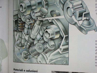

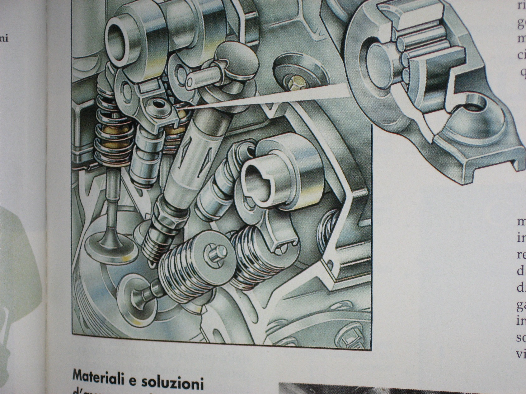

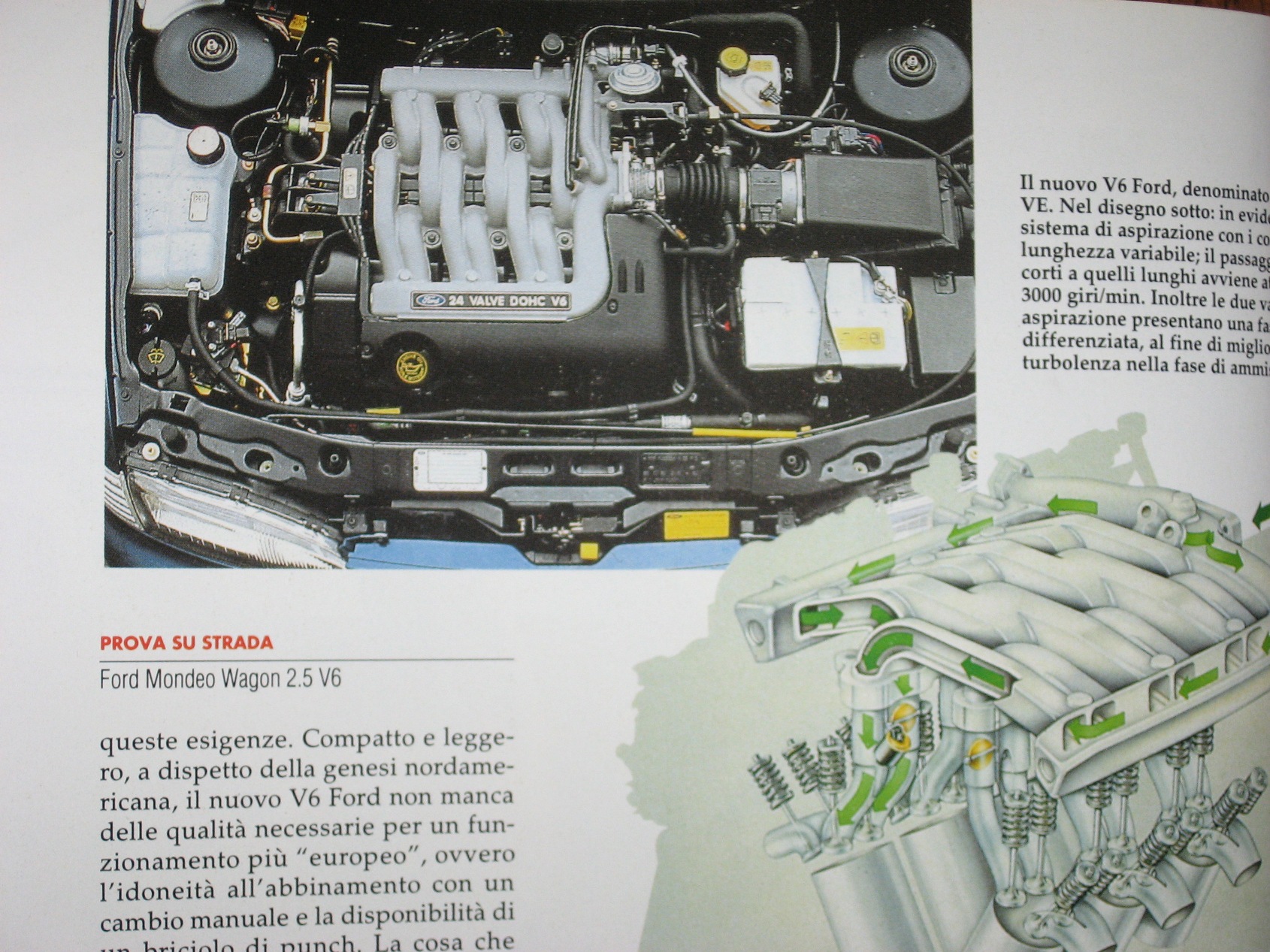

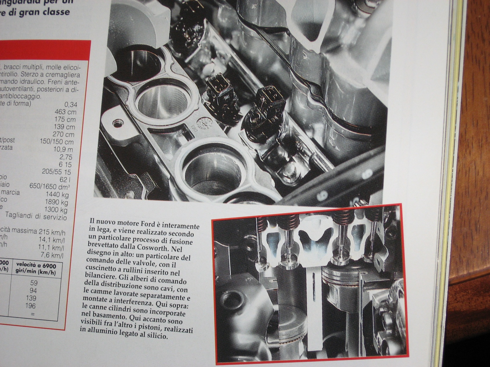

...Motor Mondeo 2.5 V6 24v z oznako Duratec VE je dober motor v celoti izdelan iz aluminija - izdelan po posebni metodi tlačnega litja, ki ga je razvil in patentiral Cosworth . ima kot posebnost variabilno dolžino sesalnega kanala zato so po dve cevi v vsak cilinder ki pri 3000 obratih/min iz dolgih preusmeri sesanje v krajše kanale, da dobi spodaj povečan navor in zgoraj dovolj zraka za visoke vrtljaje . Kot posebnost ima votle odmične gredi z nataknjenimi grebeni, narejene posebej in pritrjene zaporedno - sesalna ventila imata tudi različen kot odpiranja, da bi zmanjšali vpliv turbolence... na mehanizmu dročnika je tudi poseben ležaj proti obrabi . Bati so iz posebne ligure aluminija z dodatkom silicija , cilindri - srajce so vstavljene v blok . Motor ima prostornino 2544 ccm kompresijsko razmerje 9.7/1 in 220 Nm pri 4250 o/min, pri 6250 pa ima največjo moč - 125 kw ali 170 km ... specifična moč motorja je 49kw/liter prostornine ali 66.8 km/liter ... ima menjalnik MTX 75 poznan iz močnejših modelov Forda , z zobniškim razmerjem 1 - 3,42 . 2 - 2,14 . 3 - 1,45 . 4 - 1,03 . 5 - 0,77 . vzvratna prestava 3,46 in 3.77 je končno razmerje(Final drive) . sklopka mono disk z hidravličnim mehanizmom . Motor so razvili v Ameriki in ga vlivajo (blok, glava) v Canadi in sestavljajo v Ohiu... ima dve odmični za vsako stran glave, ki jih poganja veriga, motorno gred nosijo 4 ležaji v bloku ... zelo fluiden motor tudi pod nizkimi obrati lepo vozen in vrti brez problemov vse do 7000 o/min kjer ga ustavi limitator ... Njegova zasnova je solidna in v času projektiranja - leta 93 tudi zelo napredna - dosegli so minimalno vzdrževanje in visoko vzdržljivost vseh sklopov motorja ... Edino napako ki jo srečuje uporabnik je, da prve trenutke motor po zmanjšanju pritiska na pedal plina še vedno malo vleče - kot bi motor ne bremzal v resnici je pa to izključno delo elektronike, da se motor ne bi zaletaval pri vožnji v koloni pri frekventnem dodajanju in odvzemanju plina - za boljšo fluidnost vožnje . ... malo detaljev ti ne bo škodilo, čeprav mislim da je ta Swap malo pretiran ... ker ta avto ni toliko težek in bi ti 1.8 boljše sedel finančno ;) L.p. Mad
...motor z vidnimi variabilnimi sesalnimi kanali...
...mehanizem ventilov in votla odmična gred vidi se tudi zamik grebenov sesalne strani ...
... sekcija motorja ...
