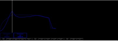

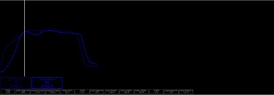

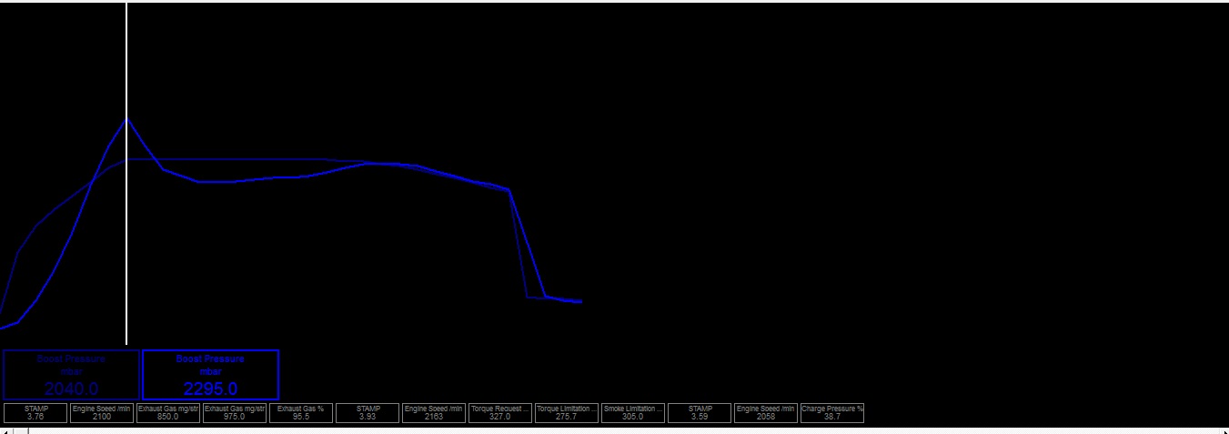

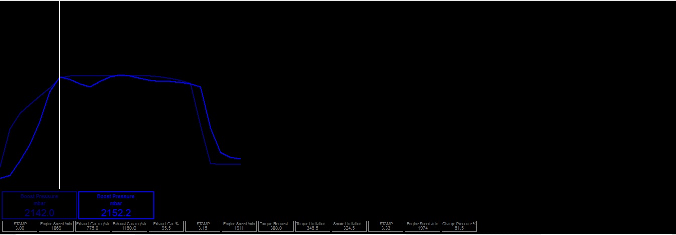

Če se vozilo diagnosticira pred tuningom se vidijo določene napake.
Recimo, če je turbo umazan ali če štangca od N75 ventila šteka.
Ker je pri turbo vozilih, turbo vedno najšibkejši člen ga je treba preveriti.
Tudi tovarniške nastavitve krmiljenja turbine niso dobre.
Pri večini vozil 1.9 in 2.0 TDI vozil VAG skupine, turbo naredi špičko pri pritisku in to ni preveč zdravo za turbino.
Spodaj sta dva diagnostična loga turbine. Eden pred optimizacijo drugi po njej.Kilometri 170.000 km.
need 4 speed
Prispevkov: 403
Pridružen: Ne sep 06, 2009 9:17 am
Re: Chip tuning da ali ne ?
Napisal/-a need 4 speed So jan 29, 2011 6:08 pm
A lahko prosm tale graf mal bolj podrobno razložiš?? (prosim ne vzet to kot zajebavanje, ampak me res zanima) :)
Če prav razumem da turbina največ pritiska pri nižjih obratih (recimo1500-2000 rpm dizl motorja) in polnem plinu?? Z večanjem obratov ta pritisk potem rahlo pade, nato se spet povzpne, a ne do takšne vrednosti, kot je bil na začetku?? To uravnava nek wastegate ventil ane??
Torej je turbo najbolj obremenjen pri teh nižjih obratih in veliko gasa (npr. vožnja v hud klanec z nizkimi obrati in gasom "do daske")?
