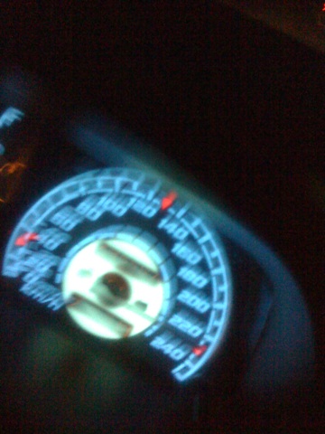

Če je danes kolektor pretrpel tole vožno kot je na sliki hehe bo tudi ostalo pa ima ze 500km prevoćenih kot sm reku prej pa je poku ze po 40ih
na sliki je števec med 230 in 240 slikat nism mogu mamful slik še z večjo hitrostjo pa se nič ne vidi žal
