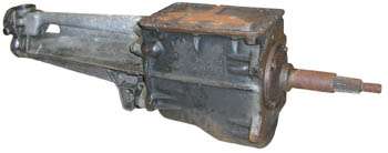

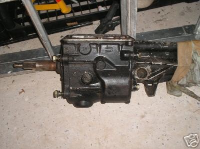

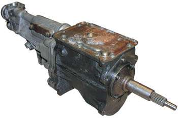

...še par slik vezanih na tekst ... da ne bo še kdo se razburjal nisem si jaz tega izmislil ... :P :P :P ... Sicer ni prav vezano na tekst ker govori o tem kateri motor na kateri menjalnik dat glede na to da so Zetec motorji boljši in jih radi montirajo v stare Forde je pa notri še podatek o tem kar sem napisal ... L.p. Mad
