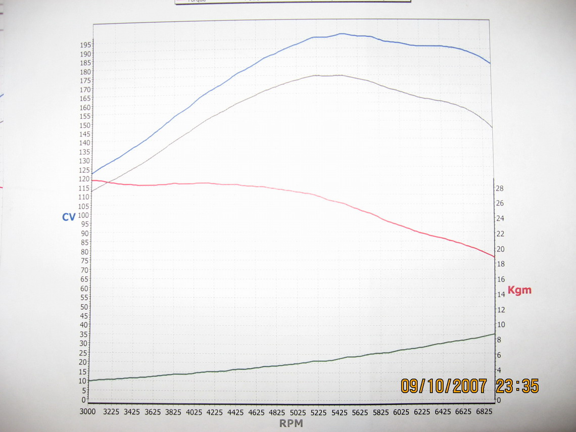

... se strinjam da boli ko gre na max v pogojih ki niso primerljivi in tudi avtomobili ki se jim računalnike nastavlja na valjih gredo kasneje na dober servis preden dajo spet stvar nazaj na cesto ... to pa ne velja za tisti 20 sekundni test, ko mu samo izmeriš konje pa še to večinoma na votlih valjih ... nastavljanje novih parametrov traja včasih tudi dve uri ... dokler se pač ne dobi optimum ... to so verjetno mislili ... A4 132 Kw 1.8 T čipan pri RSR je po njegovih podatkih ustno dal ven 193 km in nekje 280 Nm navora ... ko sem ga izmeril je bil podatek 201 km in 292 Nm navora ... L.p. Mad

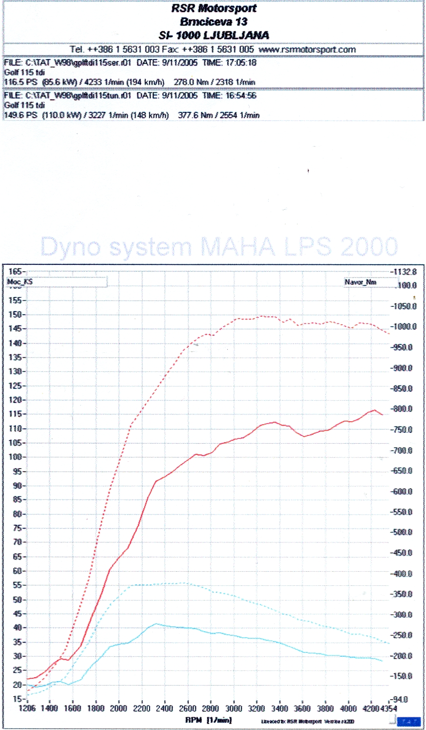

Moj graf:
Golf IV 1.9 TDI 85 kW čipan pri RSRu na 110 kW
