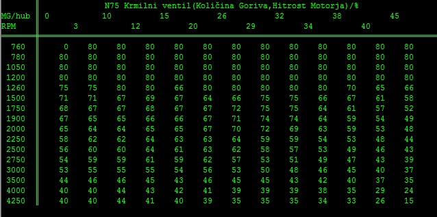

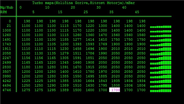

Zgoraj sem pozabil napisat.
Lepši graf je vedno zahtevani pritiski s strani motornega računalnika,odstopajoči pa je dejanski pritiski, ki ga proizvede turbo.
Turbo povečuje pritisk do določenih obratov, nato začne padati.
Pritisk turbine je odvisen od hitrosti motorja in količine goriva, ki jo ta motor dobi.
Po domače, za več goriva rabimo več zraka, da ta pravilno zgori.
Spodaj je slika mape za turbo pritisk,tam se vidijo vrednosti glede na obrate in količino goriva.
Tisto, kar ste vi mislili je funkcija wastgate ventila.
Mapa je tudi na sliki.
Odvisen je prav tako od obratov in količine goriva.Na niskih obratih je duty cycle 80% in se postopoma zmanjšuje.
Tole je vse lepo razloženo na wikipedi-ji.
