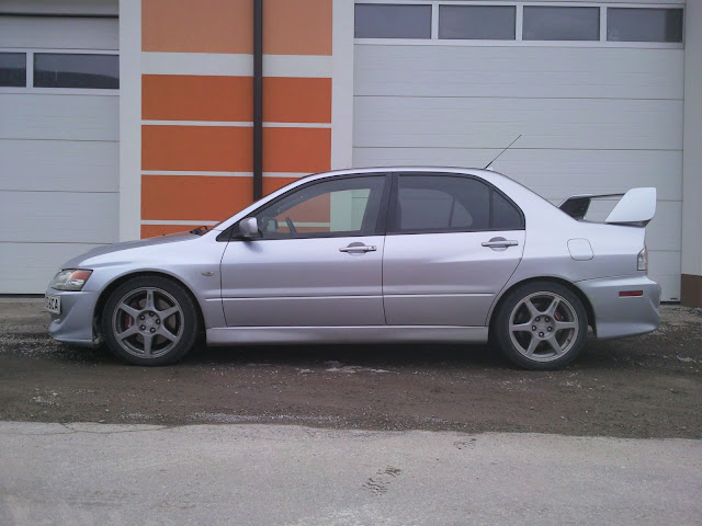

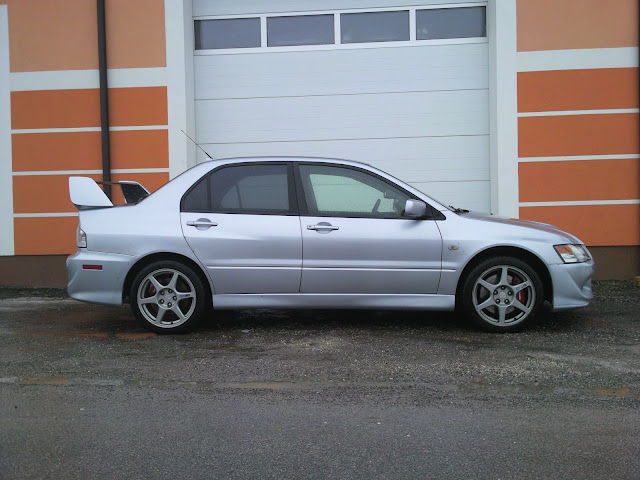

Tako, čez zimo se je našlo še nekaj časa za novo modifikacijo. Serijske Kayaba amortizerje in serijske vzmeti sem zagnal v bližnje grmovje in jih nadomestil z Bilstein amortizerji in H&R vzmetmi.
before:
after:

Za modele EVO 7, 8 in 9 vlada prava zmeda. Bojda so se za te avtomobile z Bilstein amortizerji bolje obnesle vzmeti namenjene za evo 5 in 6. Sedaj pa so še ukinili proizvodnjo za te modele tako da bi jil lahko dobil le kjer jih imajo na lagerju. So pa Eibach vzmeti mnogo trše in posledično zelo neudobne po naših super cestah. Z tem kompletom sem zadovoljen (bilstein in h&r), na slabih cestah lepo požira neravnine pri velikih hitrostih, ni pretrd in ni premehak.
Ima pa mislim da g. mojtrener kombinacijo Bilstein + Eibach tako da če bom imel kdaj priložnost se peljat z njegovim avtomobilom bom lahko podal pravo primerjavo.

To imaš B12 kit gor? Kako se ti pa zdijo glede udobja? Lepo naseden je na after sliki:)

jest sm tut mislu da bo spredaj višji, še z gewindi nebi tkole zadel nižanja
