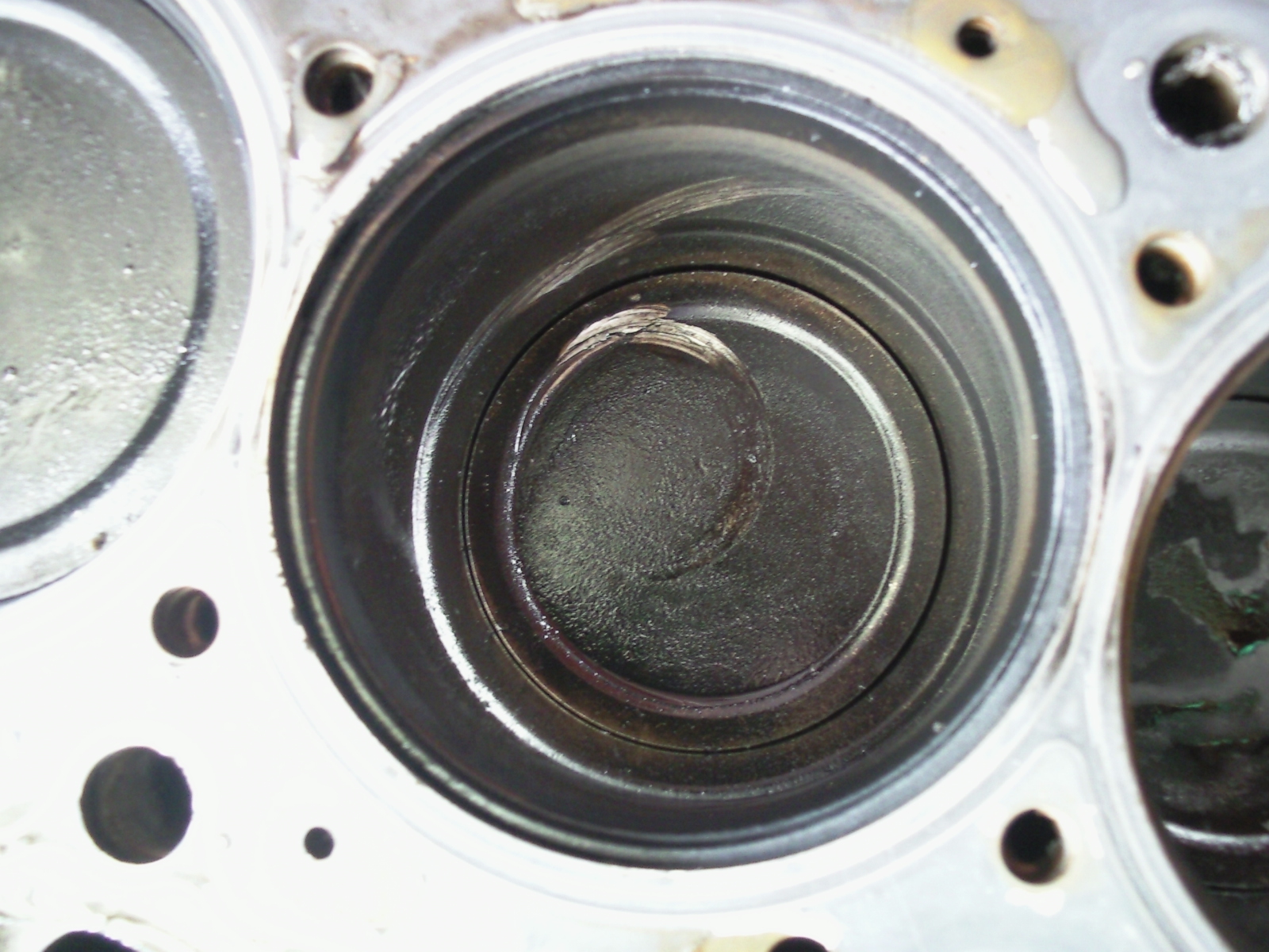

Recimo, tkole je vtisnilo ventil v kvaliteten Saxotov bat pri 8500 rpm, ki je potem pozneje še izdržal 3,2 Bara , po obnovitvi istega bata :

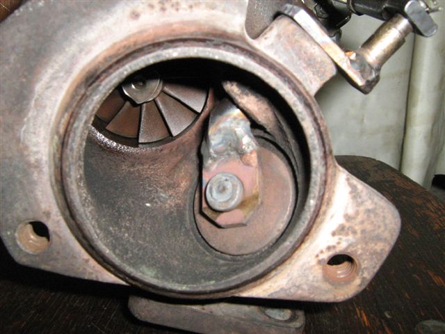

Takole pa sem moral na novo narediti wastegate gred, iz fi 8 mm v originalu, na fi 10 mm, in vzvod zavariti direkt kar v samem ohišju izpušnega dela turbine .
Originalno je odtrgalo in izpljunilo skozi izpuh, z krožnikom vred .
Naslednjo je pa krivilo, pri istem fiju- 8 mm .
Šele sedanja gred fi 10 mm , z vzvodom vred zdrži vse te sile vseh vzmeti, da dosežemo željeni tlak .
Ampak bomo tudi tega znižali in nikoli več presegli 2,85 Bara , zato, ker nebo potrebe , ker imamo tako dobro odmično gred , pa tudi Turbina bo manj obremenjena, ter bo vseskupaj bolj zanesljivejše .
