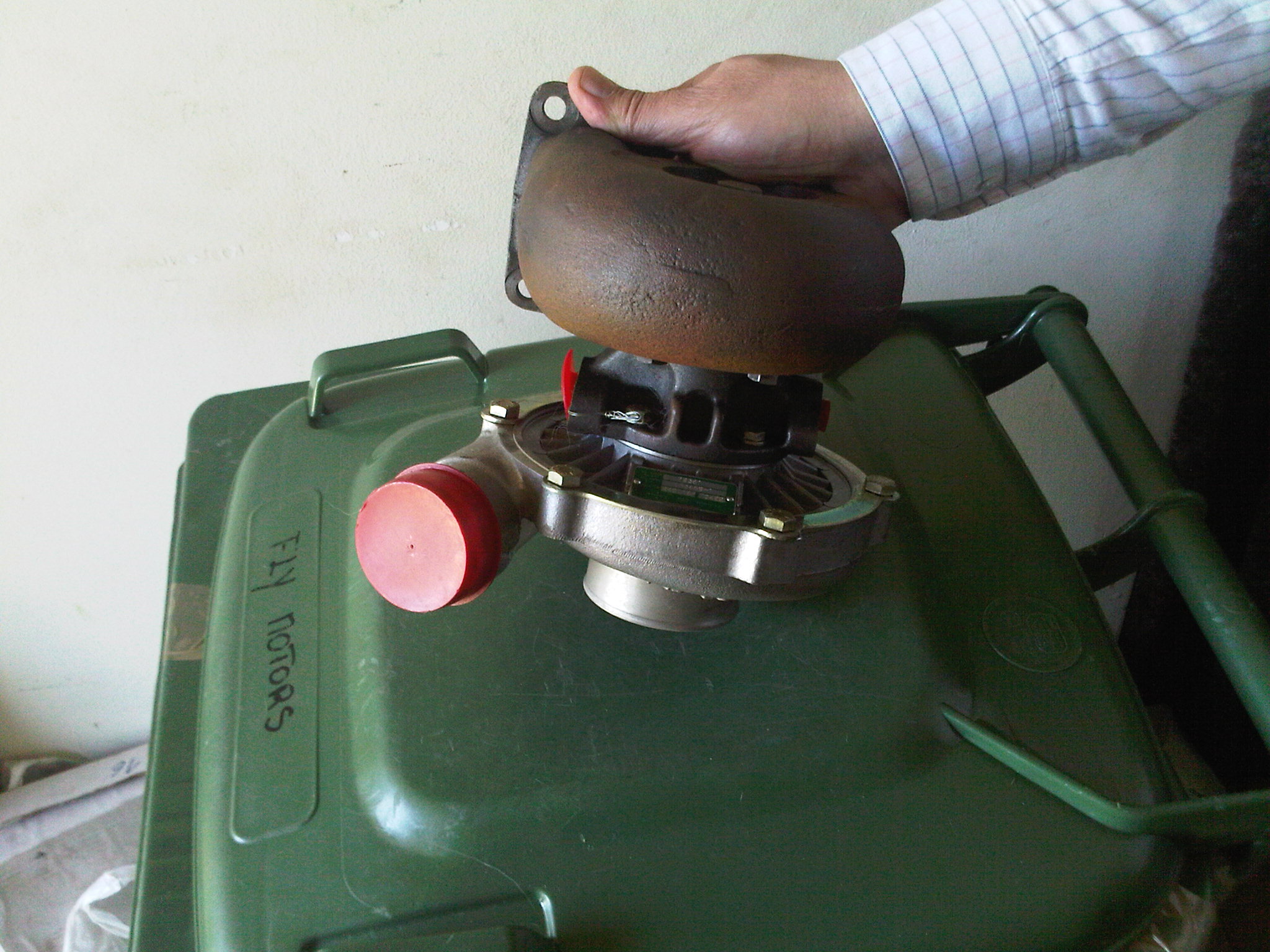

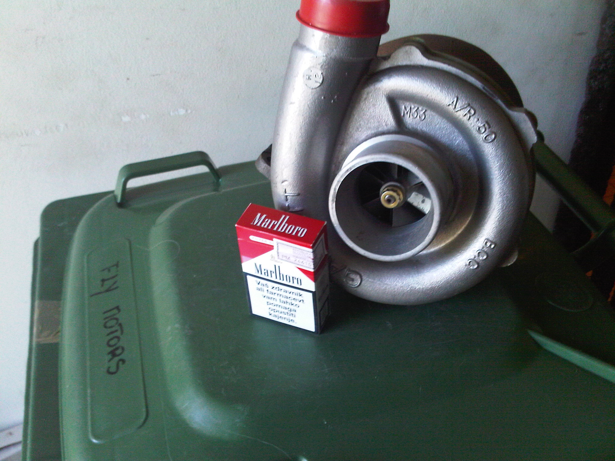

... Ali Metanol brez vsega :lol: miitja sem našel novo Turbino za Saxa ki sem ti jo napovedal :vc
