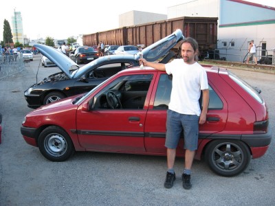

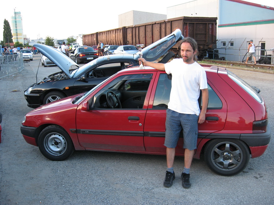

saxo lepo vleče, vido danes v ms, nevem pa kje se skrivajo ti konji :idea:
Z malo manjšo turbino bi zadeva pomoje lepše šla.

Napisal/-a Pro_Tuning Ne avg 08, 2010 10:51 pm
Saxo je tudi uradno najhitrejsi avto do 1.55 litra turbo/kompresor/nitro ne glede na pogon, pri nas.
Kljub turbo luknji, ki se je danes pojavila, je peljal 13.5s z izhodno hitrostjo 180km/h. Ter vrtenju povsem v prazno v prvi prestavi.
Med prvo in drugo prestavo se 2 sekundi ni dogajalo nic, med drugo in tretjo pa 1 sekundo. Ko resimo tale problem mora iti sekundo hitreje in doseci 20km/h visjo izhodno hitrost.
Sedaj je 180km/h skozi cilj pripeljal v tretji prestavi na blokadi pri 8500obratih. Menjalnik je precej dolg.

Čestitke Boštjanu, saj je 13,5s tudi lep čas za Saxo-ja pa kakorkoli obrneš! :)

Čestitke Boštjanu ...

Ko boste rešli problem med prestavljanjem mi javi kaj ste ušpičli po moje preveč obrati padejo in je v luknji.
Za dovoljen z dirko 13,017 iztopna 202kmh v prvi pa itak katastrofa
