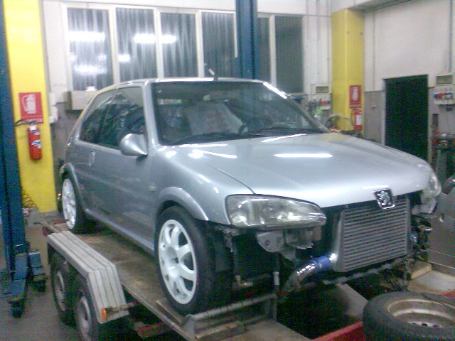

... jutri Boštjanu nesem senzor pozicije gredi, ker smo menjali vse razen tega pa še vedno trokira - celo vse bolj in bolj in je verjetno to razlog ... ko ga zrihtamo, da spet dela ga Mitja nastavi do kraja - parkrat ga je že moral prečipat ker smo menjevali kose (glava, benc. pumpa, injektorje, intercooler sedaj še vžigalno tuljavo ... takoj po tem bo avtomobil šel do Senice na valje ... sledi prispevek po meritvi, da enkrat končno zaključimo z tem ... Sam sem pričakoval max tam ene 190 km - ker toliko je imela R5 Gtt od kolega z isto Turbino ... pol je Boštjan nastavljal eksperimentiral in je hotel več, da ga našpiči do kraja :D ... avto je prevozil v zadnjem letu že 10000 km odkar ga ima gor in ga kot pravi Mitja stalno forsira :) ... če je motorček še živ to pomeni, da je dobro stisnjen kar ... Turbinar najbolj rabi ( vem, da so za dirke dajali gor od Dizlov vijake na glavo ) ... No upam, da ga porihta v naslednjem tednu ... Boštjan ve zakaj ;) in da ga bom končno sprehodil tudi sam ... Po ogledu dveh podobnih ex N/A avtomobilov v osnovi predelanih v Turbo dveh kolegov z Italijanskega foruma - moram reči, da je rezultat zadovoljiv in celo presega pričakovanja ... najbolj predvsem na račun cene posega - če štejem, da sem zaradi nezadostnega "prirastka" moči stalno spreminjal projekt in zamenjal vse razen bloka, motorne gredi in srajc - in najmanj dvakrat bate in ojnice - ter kupil še dodatne tri motorje in tri menjalnike za komponente, ki sem jih sproti dodajal ( vse všteto) ... še vedno nisem presegel polovice stroškov obeh omenjenih kolegov vključno z avtomobilom, ki sem ga plačal 1700 eur sodelavcu ... Hvala Robi :lol: ... Notri v omenjeni ceni so Druge roke in prečne ojačitve rok, ( Saxo 1.6 ) drugi diski in čeljusti ( Peugeot 205 GTi ) oplaščene zavorne cevi CTF, Eibach Pro Kit vzmeti, ki jih še nisem premontiral (gor so še trenutno APEX od prejšnjega lastnika) Sparco - spodnja povezava rok in zgornja nastavljiva povezava, močnejši zadnji stabilizatorji in torzija - od Peugeot 106 Rallye 1.3 , amortizerjev Bilstein B8 , izpušni sistem 60 mm Turbina Garett T3, Intercooler front mount , nastavljiv regulator pritiska goriva in še par kosov ki pa so trenutno še doma, ker čakajo - da se preseli spet vozilo na primorsko in doma premontiram gor (števec in obratomer od VTS-a , Sedeži od 106 Rallye 1.3 ... pa še zadnje diske - iščem pa še : nosilec za zadnje čeljusti ter čeljusti od Saxo 1.6 16v VTS ali podobne ... Do sedaj sem recimo porabil z avtom, deli in delom vred 6000 eur, kar je za to kar je narejeno in vloženo v projekt zanemarljiva številka - ne smem zamolčat da imam še polno garažo kosov, ki jih počasi prodajam in jih nisem odštel od cifre ki sem jo omenil ! ... oba kolega sta mi govorila o doosti čez 10000 eur brez prišteti vrednosti avta :lol: eden ima to na Peugeotu 306 motor TUJP5 - star 88 km delan na 200 km in drugi - 265 km na 106 Sport 1.6 8v ... isti motor 90 km v osnovi ... L.p. Max
eden od njiju - Emiliano : http://uk.youtube.com/watch?v=59Ry2rDlRLc
... Kosi so prišli ... Nejc jih je prinesel :) ...

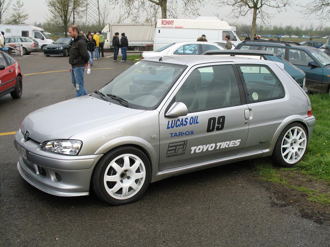

... to je motor od enega od njiju - Uporabnik Primo68 katerega osebno ne poznam rekel mi je pa da ima 200 km in 260 Nm navora ... avto BP dela že dve leti ... delal pa mu je profesionalec. delavnica " Penso " mu je prodala potrebne kose in delo mu je iz

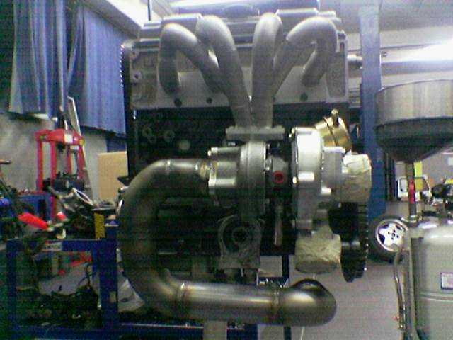

... prav tako tega drugega - mehanika, ki je naredil zadevo sem osebno spoznal in lastnika tudi ime mu je Emiliano in zmaguje v srednji Italiji na dragih v razredu 12 sek ...
... Menda je konje še povečal, koliko ni še povedal ovira mu je bila menjalnik in končno je dal nekaj notri kar drži njegov navor - ima čez 300 koliko ne pove stvar pa gre brutalno ...

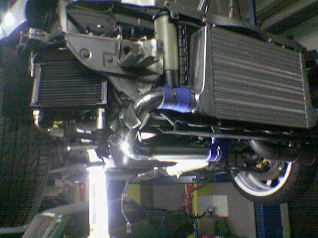

.... Intercooooler ....
Avto je tudi lep a na žalost pri njih ni zajebancije z policijo ... enkrat ko je avto predelan gre z ceste in se vozi na drage samo še na prikolici ... ali ga zaplenijo !

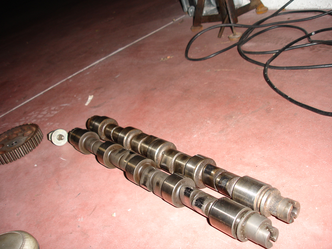

Mad,kolk ima pa ta odmična overlapa?
A ima tisti p106 zgoraj kovane stvari noter?
Thx
Mad
Prispevkov: 2828
Napisal/-a Mad Ne avg 03, 2008 11:18 am
sharp je napisal/-a:Mad,kolk ima pa ta odmična overlapa?
Thx

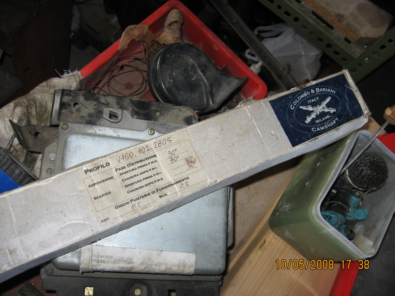

... Ta 106 srebrn ima vse zamenjano ... vem, da Emiliano daje notri komponente, ki presegajo vrednost kompletnega mojega posega, ker sem en motor že kupil od njega ...

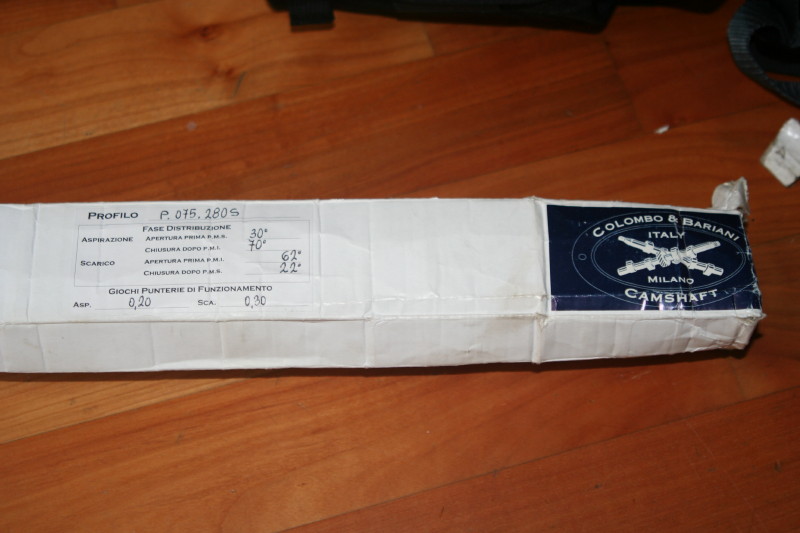

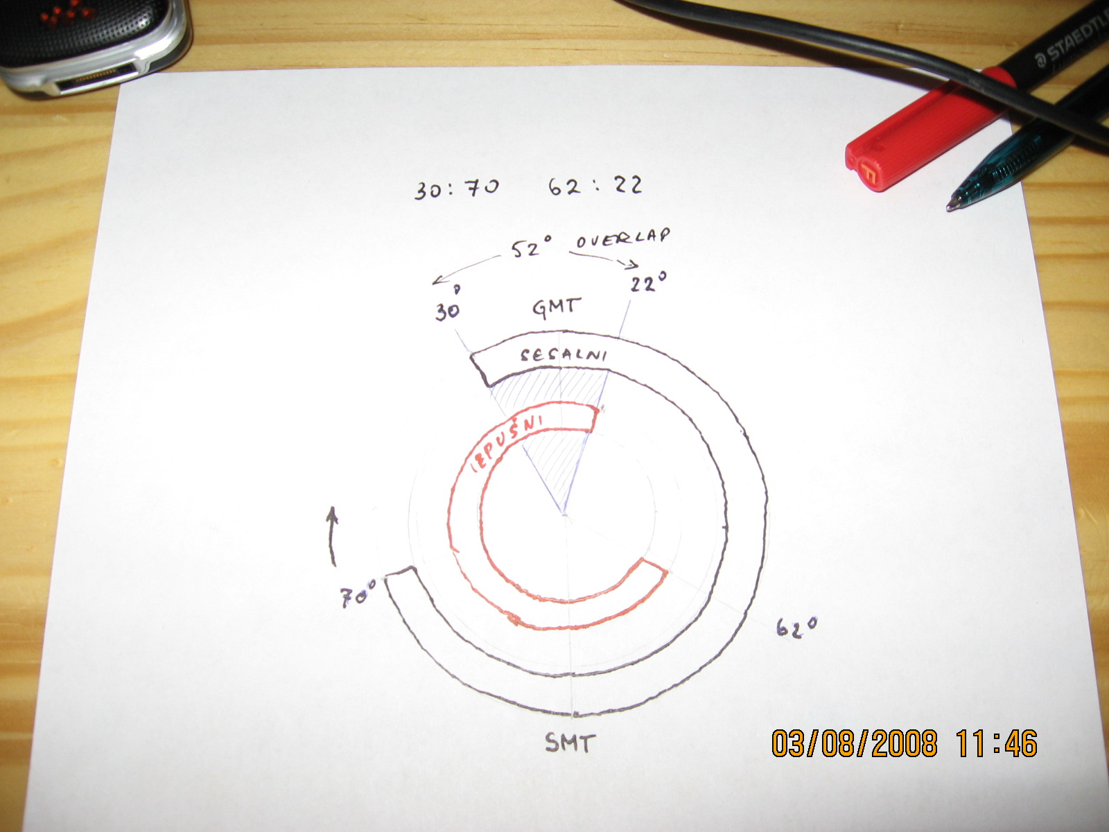

Za tvoj motor menda si šel na Turbo ... ne bo v redu, ker je prevelik overlap in boš imel pritisk v izpuhu namesto v cilindrih - Sesalni ventil se odpre 30 stopinj pred GMT in zapre 70 stopinj po SMT Izpušni ventil se odpre 62 stopinj pred SMT in se zapre 22 stopinj po GMT torej boš imel oba odprta 52 stopinj kar je seštevek, ko sta hkrati oba ventila odprta ...Ta odmična gred je uporabljana tam, kjer pričakujemo največji navor okrog 3 - 3500 vrtljajev, največja moč je na 5000 vrtljajev zavrti se ne previsoko - recimo 6.5 - 7000 ... ni prevelik overlap je pa pri turbinarjih po navadi manjši : N/a motor za pridobiti moč rabi pospešiti pline in maso plinov skozi motor čimbolj vezati - tako, da ti izpuh delno vleče "vlak" (maso) zraka za seboj z tem dosežemo, da še - ko se bat dviga proti točki, ko se bodo zaprli ventili bo zaradi vztrajnosti mase nekaj časa zrak vstopal z potiskom in hitrostjo prihajajoče mase za njim (kratki vmesni intervali, ko se ne polnijo valji) in pri Turbinarju te potrebe praktično ni - zato overlap prej škodi kot koristi saj se izgublja del plinov v izpuh če je kot srečanja prevelik - to se manifestira z pokanjem, ker je velik procent neizgorelega zraka v pregretih ceveh in vsak vstop goriva sproža detonacije - tak avto slabo vleče ... Je tako Boštjan ?
Punto Turbo : 24°/68°-62°/18° ; 39°/75°-49°/13° in 33°/63°-45°/15° (42 do 48 stopinj kot srečanja ali overlap-a )
Punto 1.4 16 v T-Jet : 14°/54°-52°/12° , 27°/67°-52°/12° ( 26 do 39 overlap)
Delta 2000 16v Turbo : 13°/53°-49°/9° , 15°/55°-49°/9°, 20°/60°-52°/12°, 30°/66°-50°/20° (22 do 50 overlapa)
In Coupe 2.0 T ... ki je bil delan z malo več overlapa že fabriško po vzoru Japonskih Turbinarjev, ki se vrtijo visoko : 16°/84°-60°/20° , 41°/44°-60°/20° - torej največji kot 61 stopinj ...
Gredi kot sem jih pisal po vrsti gredo od manjših - cestnih do močnejših - dirkalnih predelav - prve - road use ne rabijo nobenega drugega posega in dajejo 8-10 km prirastka tiste - Race max pa ne moremo dat na navaden motor in zahtevejo še ostale predelave ... prirastki pa so lahko tudi od 12 -17 km ...
Uporabnik jeaka - Jaka Dermastja pa ima odmično gred z 84 stopinj overlapa in bi če bi povečal ventile za 1 mm ter sportal in spuliral kanale lahko pričakoval ogromen prirastek :) ... kaj še čaka ? :lol:

GMT - gornja mrtva točka SMT spodnja mrtva točka ...

... sposodi si dva mikrometra in jih daj gor na obe klackalice , na jermenico motorne gredi pa daš goniometer (stopinjski krog) obračaj motor in videl boš vse - koliko časa traja Dwel - kdaj odpre sesalna kdaj zapre isto izpušna stran ... odmična pa se lahko prebrusi - če želiš mi jo pošlji pa ti jo dam jaz prebrusit na željene kote ali pa - povedal boš kaj bi kje imel - kje navor koliko vrtljajev in bom dal podatke nekomu, ki ti pripravi odmično gred - tvojo originalno ... čeprav mislim da je od GT-ja originalna nekje najprimernejša ... L.p. Max
