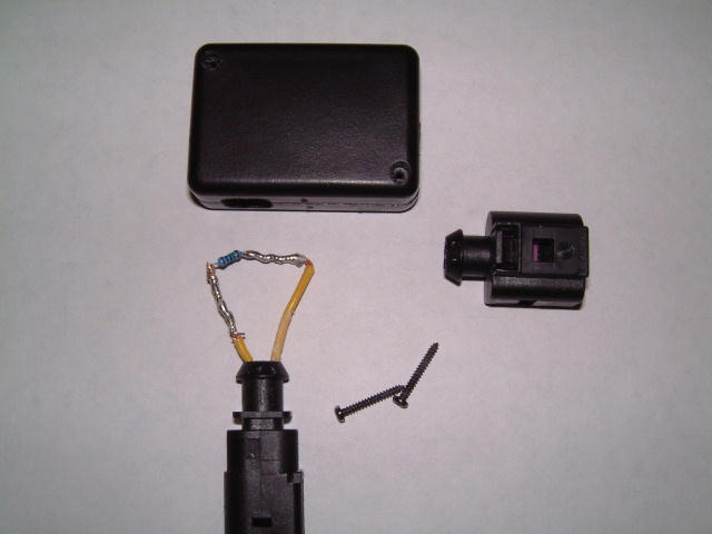

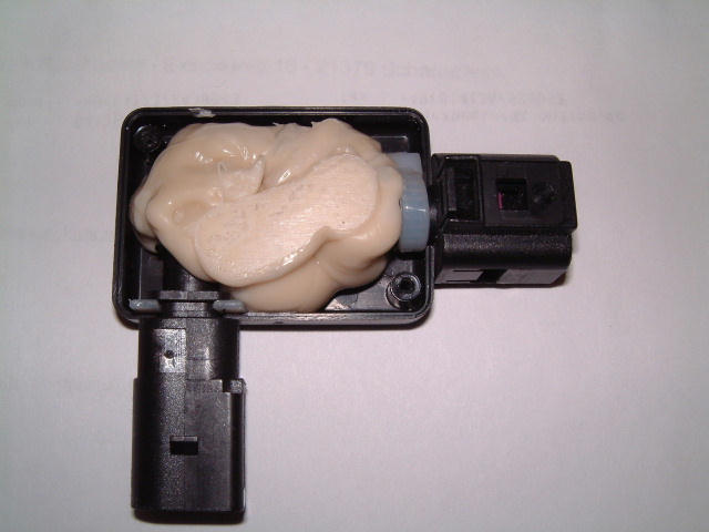

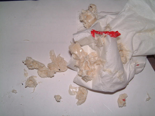

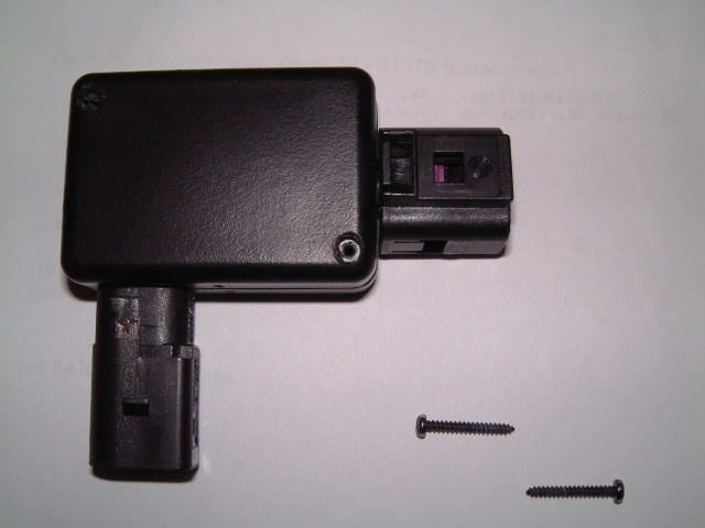

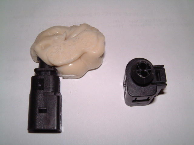

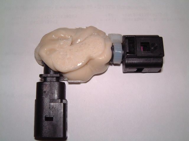

prej je en spraševau za tist cheab "tuning" box iz ebaya... tle par slikic v info
pa še tekst za zrave, se mi ne da prevajat
In der Bilderklärung sieht man, wie wir die Box geöffnet haben um zu sehen, wo die Motormehrleistung herkommt.
Wir stellten schnell fest, daß nur ein 180 Ohm Wiederstand in das Regelweggeber-Signal eingebunden wird um die Dieselmenge zu erhöhen.
Der Wiederstand hat einen Warenwert von ca. 10-20 Cent. Die Box selbst ca. 10 Euro.
Der rechte Stecker war übrigens blind (keine Funktion wie man erkennen kann).
Der Motor hatte natürlich, neben leichtem ruckeln im unteren Drehzahlbereich, eine spürbare Mehrleistung.
Nachteile wie folgt :
- Überfettetes Gemisch
- extrem starkes Rußen
- Höhere Brennraumtemperaturen (führt zu Motorschäden)
Von einer auf den Motor abgestimmten Tuningbox kann hier nicht die Rede sein.
Wird aber so vom Hersteller angepriesen.
