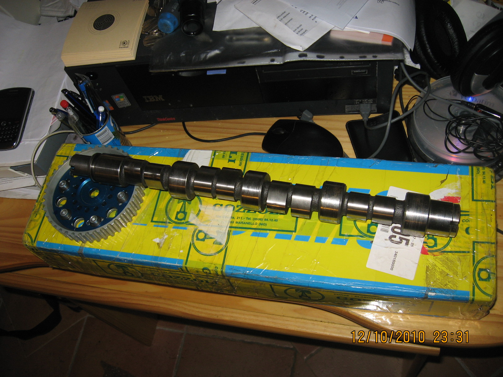

Korl Olmajti je napisal/-a:Super!
Upajmo, da ga bo on znal pripraviti TUDI za prvih 200m :?
Saj nima problemov - če le spelje pri 5000 vrtljajih - sem ga imel doma pri meni par dni in če najdeš pravi trenutek za zamenjat prestavo - pol nimaš problemov ( dela med 5000 in 9500 vrtljajev ) Boštjan je speljeval preveč časa v prvi prestavi če pogledaš posnetek - tam je izgubil eno sekundo pol pa je še zamenjal prehitro iz druge v tretjo prestavo ter padel v Turbo-luknjo ...
Avto je res zeeloo težko vozit in Boštjan še ni bil navajen na Toyo R 888 gume, ki so dale neprimerno boljši grip ( prvič peljal na njih na dragu ) zato - ko je speljeval ni pričakoval takega gripa in ga je pač zamorilo ( na kvalifikacijah ) in je imel malo treme pri speljevanju kasneje .
Sedaj želi zamenjati odmično gred z staro, ki je delala malo nižje - okrog 4500 in nasploh delovala drugače - je rekel, da je tiste bolj vajen čeprav mislim, da bi z aktualno - ki je notri pridobil ob boljšem set-up-u še več moči ... glava in ventili, ki jih ima trenutno gor - bi prenesli tudi malenkost višji režim delovanja ...
