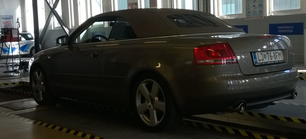

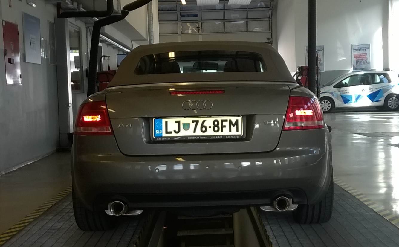

Končno so se stvari začele zlagat mal skupi...po 3 mesech so mi švabe končno naredile lonce FOX, da bo neki za homologirat, preostanek bo custom. Verjetno bo 200 celični katalizator al pa kr brez pa ga po potrebi pred tehničnim nataknem...? Dp 76 naprej 70mm. Slika s homologacije H&R vzmeti, zatemnitve sip in loncev

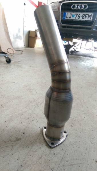

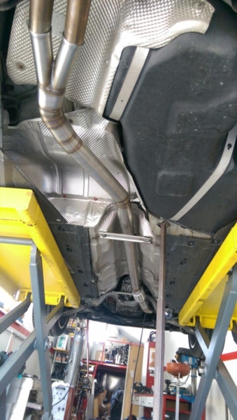

@ven0m ja sem ogromno prečital po tujih forumih. Imam že nekak zloženo zadevo skupaj. Drug teden celoten izpuh in intercooler, potem pri RSR KO4 turbo hybrid, sklopka Sachs, DV in luftmesser + čips.

work in progress
