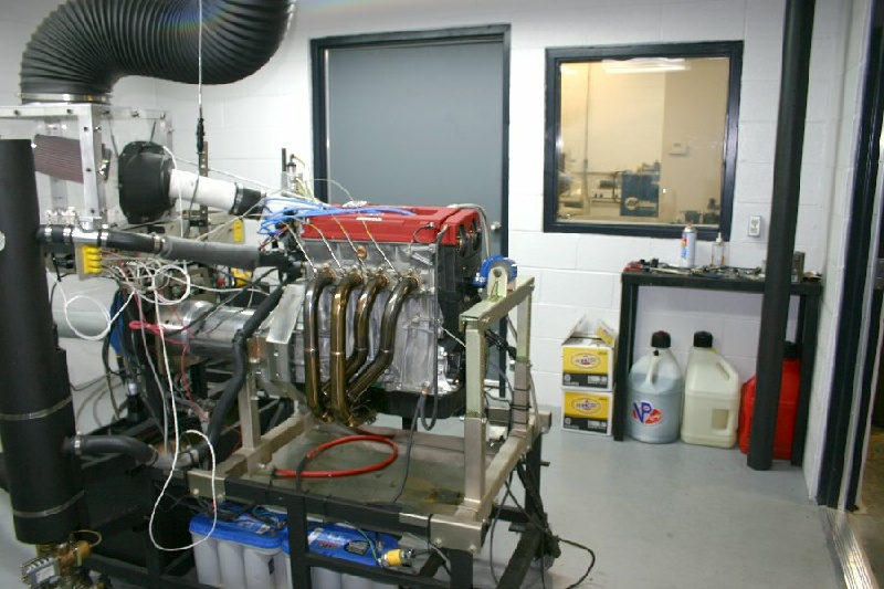

Za pravilno obdelavo glave rabis izkusnje, izkusnje s potrdilom. Osebno ne bi zaupal glave nobenemu 'predelovalcu' v Sloveniji.
Brez tega
in tega
nimas kaj predelovati. Za strokovno mnenje se je potrebno obrniti na Fakulteto za strojništvo Ljubljana, pa še tam dvomim da so se kaj igrali z glavami, saj imajo precej drugega dela.
Profesionalna osnovna predelava glava stane cca 120.000SIT, dirkalna izvedba pa 300.000 SIT in je narejena za vsak motor različno, odvisno od konfiguracije.
