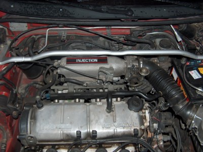

sej če kdo še ni videl 16V z eno odmično vam loh jest pokažem od svojga balenota
tale mobisux ga pa danes nekaj serje :evil:

antonio je napisal/-a:sej če kdo še ni videl 16V z eno odmično vam loh jest pokažem od svojga balenota
ajde pokazi :!: ;)

Napisal/-a antonio Pe apr 08, 2005 8:10 pm
zdej bi slika morala delat!?

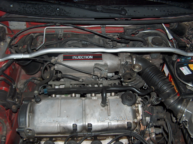

Eno odmično gred in 4V na valj imajo tudi Mazdini motorji pred 94 letnikom to velja za vrstne motorje
A je tole 1.3 al 1.6? Sam vprašam. Kateri model pa imaš?

Napisal/-a Marko_mx-3 Pe feb 24, 2006 7:05 am
Še ena slikca SOHC 16V
