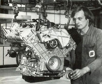

Jap zanima me navor. Sedanja teža samo motorja je 96 kilogramov. Koliko so pa ponavadi težke 3.0 V6 mašine - ima kdo kak podatek?
Pero
Prispevkov: 1873
Napisal/-a Pero Pe jan 06, 2006 9:10 am
@ nebivedu:
po moje da je najboljša varijanta Fordov V6 (2,6-2,8-3,0), Se mi zdi da je železen blok in glave, ampak je OHV in je bolj kompakten od PRV V6 ki je OHC. Tudi večja verjetnost je da najdeš kakšnega na vpljinjač.
PRV V6 je sicer aluminijast, ampak sploh ni majhen, pa če se ne motim je pod kotom 90stopinj. Z vpljinjačem so verjetno že zelo redki, nekoč jih je bilo veliko v R30 TS (2,6 l ). Če imajo pa vbnrizg se pa izogibaj K-jetronica saj boš moral predelat še rezervar ker naj bi bil v tej varijanti pod pritiskom.
Audijev V6 tudi moda pride v poštev (2,6 navor 225Nm - 2,8 navor 250Nm)
Pa morda še kakšen ameriški V6... ostalih se pa ne spomnim da bi imeli vzdolžni V6

nebivedu je napisal/-a:Jap zanima me navor. Sedanja teža samo motorja je 96 kilogramov. Koliko so pa ponavadi težke 3.0 V6 mašine - ima kdo kak podatek?
150 kg ?
ampak ne piše a samo motor ali vsi deli.
http://en.wikipedia.org/wiki/PRV_engine

Sej zato gre - tukaj je mašina brez filtra, cevi frgazerja in ventilatorja težka 96 kg. Tko da če je recimo 2.6 V6 potem 150kg to sploh ni hudo.
Ali ima kdo podatke za renaultovo mašino 3.0 V6 (ali pa 2.8 V6) - rabil bi kompletne mere - zaradi zvona in sklopke, ter točno dolžino - na oko(in meter na hitro) je espacova 3.0V6 prva serija krajša za 3cm - vendar ker je potrebno predelati zvon, mislim, da lahko pride malo daljša - imam 5cm še lufta, več ga pa ne bo.

Napisal/-a Pero Pe jan 06, 2006 11:48 am
nebivedu je napisal/-a:Za boljšo prestavo je tukajle slikca, kako zgleda motorni prostor - okoli motorja je pa še veliko prostora.
PRV je zgoraj širok po spominu nekje 50-60 cm, pa vsaj še ene 5-10 cm na vsako stran... malo dvomim da boš to spravil med blatnike.
Zakaj pa nebi poiskal motorja še kje v tujini? Po moje bi se tam našlo precej Fordovih V6 ki je bolj kompakten.
