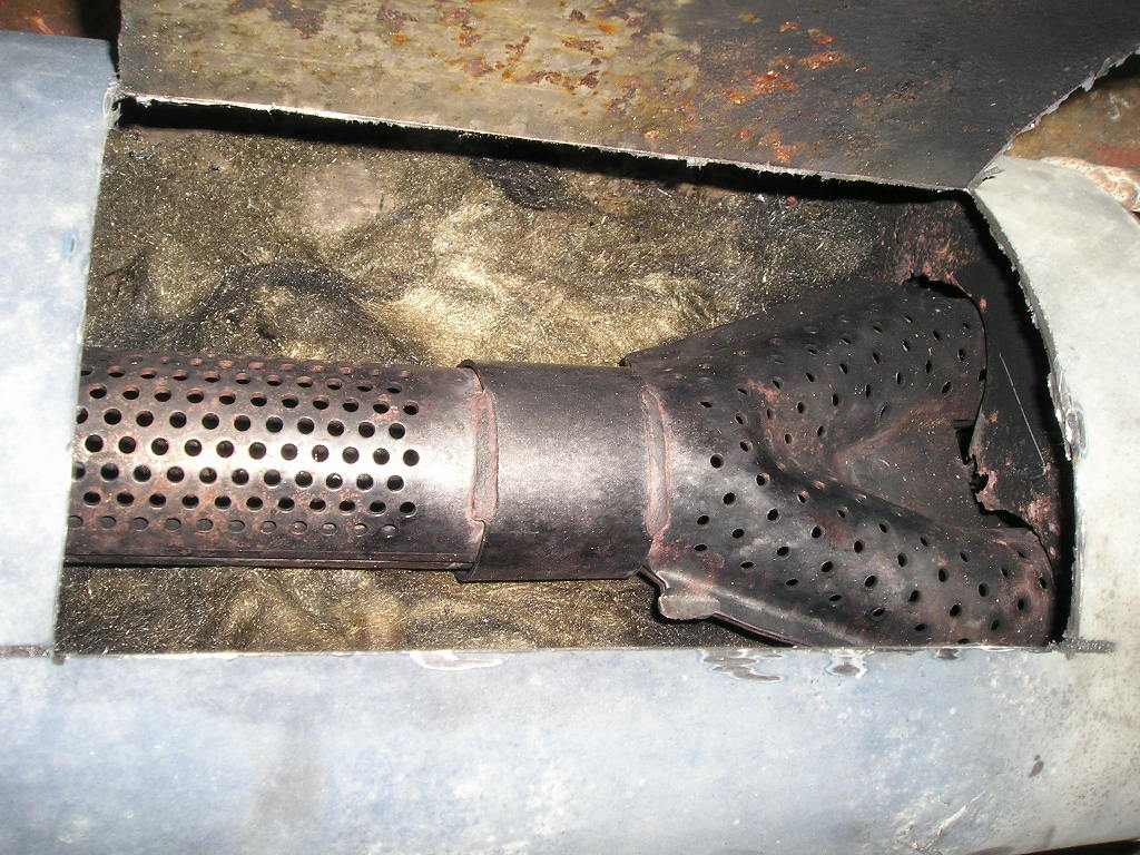

No modifikacija je uspela, odprl sm ga in notr je steklena volna, pa dve preluknjani cevi. Nekaj steklene volje sem pustu notr, no upam da nebo preveč glasen, če ne bom ga še enkrat odpru in dau nazaj. Zdej ga še nanovo prebarvam in ju3 ga zmontiram, pa vam povem kako je... Pa še slikico za ostale če mislite delat kake predelave.

evo mene spet se javljam, nism imel časa za poročat. No zadeva pa je taka, ni mi žal da sm ga odpru, pa po moje sm še prau naredu da sm samo polovico steklene volne vzel vn, kr potem bi bil zvok res obupen (plehast). Sedaj mi je lih prau, pa v kratkem bom posnel video in ga naložil gor.

fricko1 je napisal/-a:evo mene spet se javljam, nism imel časa za poročat. No zadeva pa je taka, ni mi žal da sm ga odpru, pa po moje sm še prau naredu da sm samo polovico steklene volne vzel vn, kr potem bi bil zvok res obupen (plehast). Sedaj mi je lih prau, pa v kratkem bom posnel video in ga naložil gor.
... okrog cevi se pa da jeklena volna da se tista steklena ne razpada in seli skozi luknje ... če je ni bo vedno bolj glasen ;) L.p. Mad
