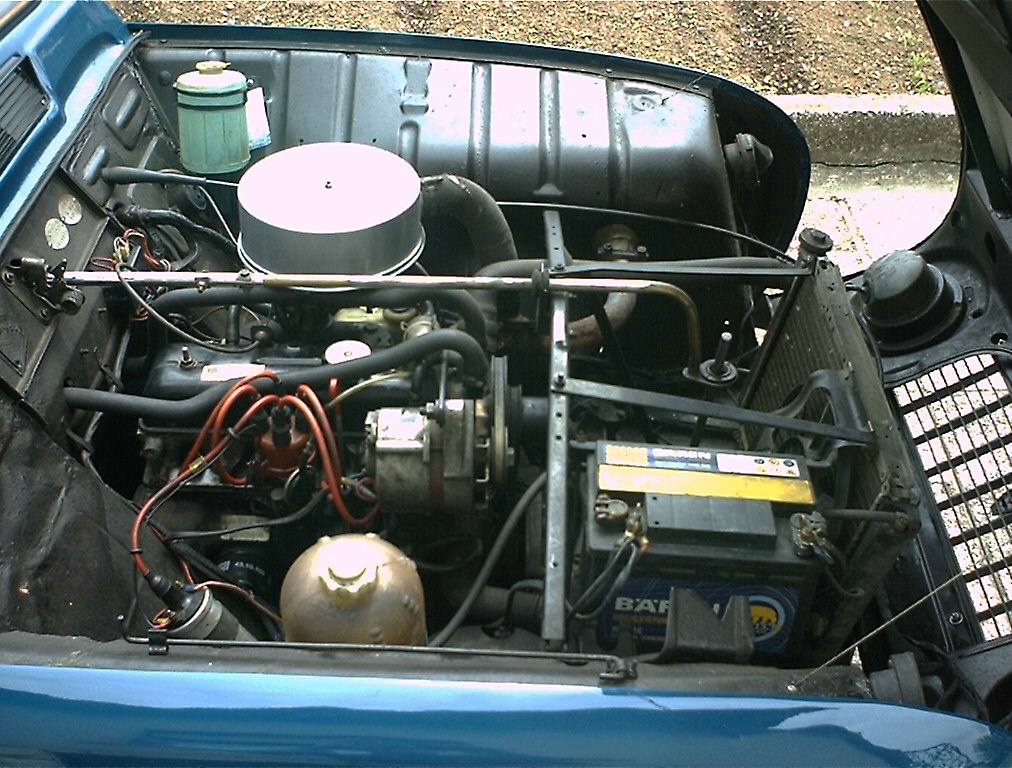

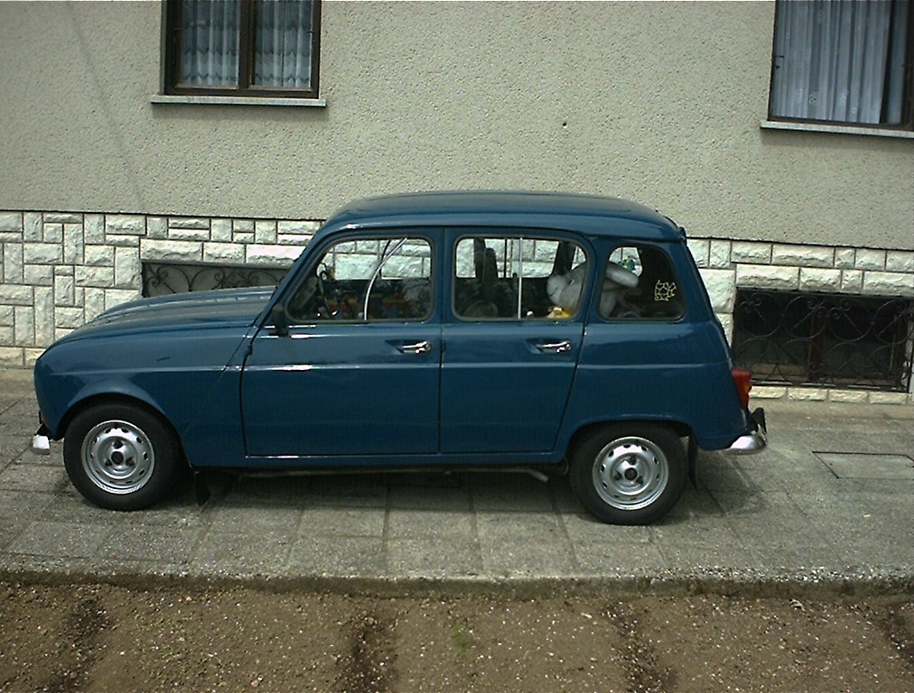

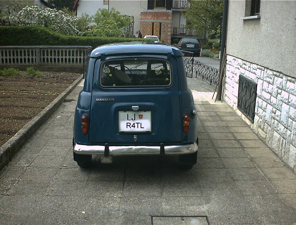

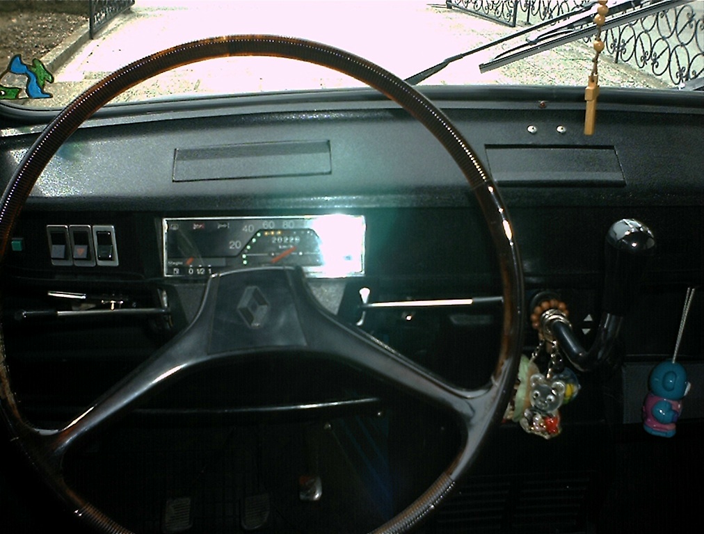

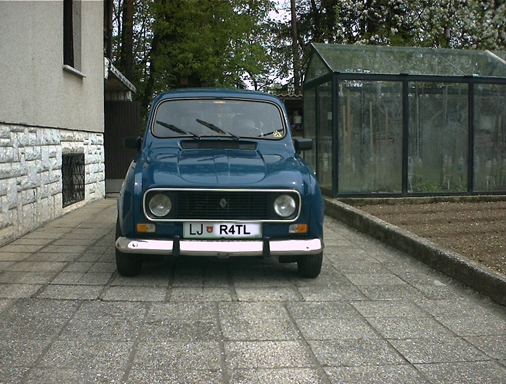

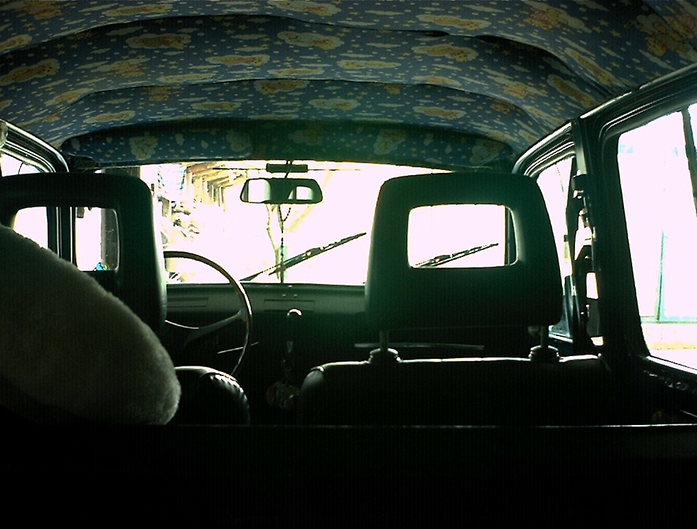

No ja.. da vse skeptike glede katrce mal razocaram.... moja katrca je bila 9 let službena (beri, da se jo je tiščalo do konca)... ko je izdihovala jo je kupil oče, jo za silo porihtal in... se z njo vozil nadalnjih 12 let vozil v službo, ko je leta 98 pokazala vso rjo, tk da..jo je odjavil in jo prepustil meni... katrco sem razstavil jo povaril in generalno obnovil (ppostopek na http://users.volja.net/yolly_avto/ ), jo leta 2001 registiriral in se dve leti srečno vozl nakar sem se prevrnil, v dolino, tako da je ni bilo s ceste videti... meni ni bilo nič...na strehi je bila 3 ure, jo na cesto s trakotrjem zvlekl in... pali... vseh 64 km do doma;) Jo poklepal in se vozil do ljubezni na prvi pogled s avdijem, ki sva ga kusnila v zadek... katrca je bila vozna, izusni sistem se odtrgal, ampak se vedno sem prisel do zavarovalnice in domov, kar avdiju ni uspelo (beri... cvikel na strehi uklesceno zadnje desno kolo, škode za cca 1.000.000 SIT). Nauk zgodbe... avto z malo ljubezni ti služi in te ne pusti na cedilu!! Sedaj je od leta 2003 v takem stanju kot je in... zato bi rad sestavil še drugi avto, ker...KATRCA JE ZAKON!!!!!!!!!!
Pa še par slikc za skeptike, da naujo rekl, da je use nategancija!
...in kdo pravi, da moramo za opazovanje zvezdic iz avata imeti cabrioleta... za nežnejši spol;)
...voznikov kokopit...
...duša katrce...
...od zadaj...
..od strani...
Katrca..slikana od spredaj...
Hm... oče mi je zmeraj pravil da nikoli ne veš vsega;))

No sedaj imam motor... je pa nastopil nov problem...
Napisal/-a r4tl Sr jun 07, 2006 9:01 am
No, po dolgem iskanju in... heh 5ka se je hit omehcou in se me usmilu in mi prodal motor, menjalnik, feltne...in se neki drobnarije, sem se spravil motr obnovit... motor zalaufa dej kot nov... hud zvok... problem pa nastane pri menjalniku... od Alpine je nekoliko večji, kar bi rešil s dodatnim nosilcem menjalnika, problem pa je v polosovinah:( ki jih zal nimam:(( imam samo tist del ki je v menjalniku, kar pa je pod manšetno pa... cigani odpelal:( se komu sanja če paše še kaka druga polos na menjalnik (je baje taka s kuglicami in ne na križ- je še nisem videl) al pa če se kšna komu doma vala? Je pa še ena rešitev... ma kdo 5 stopenski menjalnik od stare petke, ta pa paše v nulo v katrco, tk da... se priporočam za pomoč!
