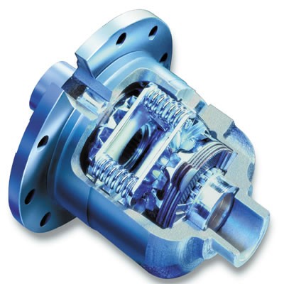

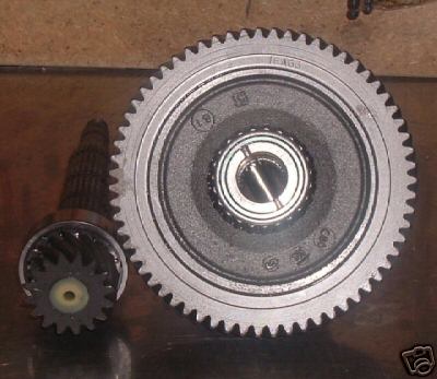

[quote="kopron"]Kaj , a ste zdej kaj poštudiral že ? A ni ta 2. slikca od 5-ih diferencial z zaporo, špero brez ta velikega zobnika ?[/quote

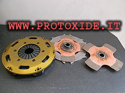

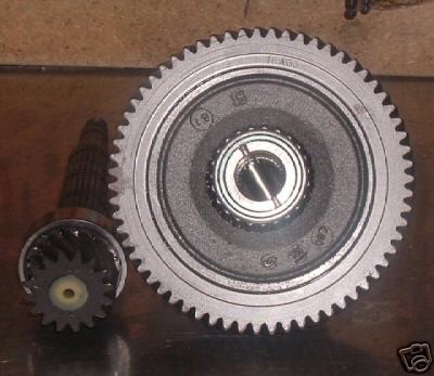

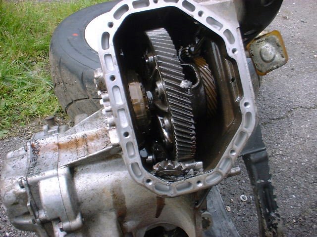

Da prav imaš od Eatona in na tistem Jeepu si ga mel gor ki ste ga zduauali ;) tu imaš še en dvostopenjski ventilator ;) ... To je tisto kar bi ti rabilo za AX-a sklopka z dvojno lamelo, da ne bo vrtelo v prazno in boš hitrejši ... meni je skoraj zlomil hrbtenico na Sierri in za vsakodnevno cijazenje v koloni ni! Torej poglej si ... je pa iz sintranega materiala in zdrži vse - Turbo + Nitro... L.p. Mad ;)
...vsake toliko tudi kaj zlomi...
špera

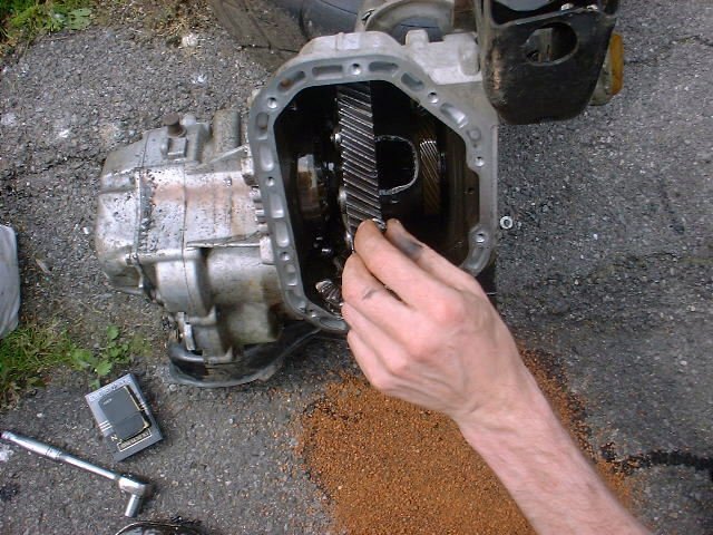

nekaj je polomilo...
sklopka sintrane obloge dvojna lamela...

E, to se mi je kr zdel, da bo od neki tacga. Namreč edino pri Jeepu od malega bratranca Primoža sem ravno takega vidu, in tud rihtu . Smo menjal lamelce in osi kot spodnje gate ... :lol: Samo naš Primož je pač norc, še hujš kot Alex, ker trma dela svoje ... :lol: Osi je potrgalo, zobnike zmlelo, lamelce pa scefralo do nerazpoznavnosti ... :lol: Ampak Alex je na AX-u to rešil, tko da nima več problemov z raznimi šperami, ker jih že ne rabi več. 8) Glede sklopk, pa sem jaz tlačil sintrano v Peugeot 206 Turbo By Kopron, ampak brez veze . Isto drsenje od tovornjaškega navora in teže pa še tresla je bolj kot :roll: . Potem pa sem naredil novo potisno ploščo z 2. vzmetema, in ne lamelama . Nooo, edino to je zdržalo top NM , vendar je bila sklopka tolk trda, da si 0,5 ure potreboval , da si se privadil . Ampak kaj je pa potem avto naredil pri 1,35 bara, je pa več kot poezija ... 8) In potem le še uživanje v vožnji z raketo ... :) Problem je pa še ostal pri AX-u , ker Alex nima časa se spravit nad tisto sklopko, ker dela po cele dneve . Bomo pa naredili moj sistem potisne z 2. vzmetema, ker je bistveno cenejši, in ne 2 lamelni, ki je pre drag za našo "odpad" varijanto . Pa še pol fitnesa imaš zastonj :) :lol: ! Drugo polovico moraš pač plačati , če nočeš šepati :lol: :lol: :lol: , ali pa kako drugače nadoknaditi ... ;) Upam , de v SG privlečejo kake Ventilatorje za valjarje, ker drugače z mano ne bo nič in bom samo gledalec , za razliko od Alexa, ki bo vozil ... Zduauamo pa še naprej, tko, al pa drugač ... 8) 8) 8) The only way is up .

Zrihtaj si hidravlični cilindrček pa ne boš več rabil pol ure za se privadit sklopki ...dobiš ga od starih Alf pol še pol metra cevi in eno posodico in mehanizem pedala moraš predelat da ti pritiska na cil....verjetno moraš razmisliti kako ker bo stvar izvedljiva samo navpično ;) ...

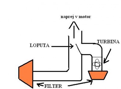

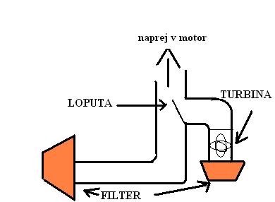

Kaj pa, če bi stvar nekako vzporedno vezal? :twisted: :idea: naredil bi naprimer CAI in potem nekako še eno vstopno odprtino od strani, kjer bi bil ta "elektroturbina" :lol: in filter jasno. Potem bi pa moral preštudirati kdaj ti bo sploh pomagalo. Ker pri 5000 obratov bi avto rabil več zraka, kot bi ga lahko poganjala "turbina" in bi ti potem pravzaprav oviralo pretok. Zato bi morali nekako naštudirati, da bi nad določenimi obrati loputa odprla običen CAI in zaprla "turbino".
EDIT:Kolega je temu rekel bencinar s simptomi dizla! :lol: Več navora v nižjih obratih! :P
OK stvar je popolnoma neumna in laična ampak ideja je pa čist nora! :lol:
Dobesedno. :P Ampak, kdo ve, mogoče bi se dalo nekako ščarati tole zadevo. :shock:
Ta moj patent bom poimenoval VTAC --> Variable Turbine Aspirated CAI :lol: :P 8)

Ta moj patent bom poimenoval VTAC --> Variable Turbine Aspirated CAI :lol: :P 8)[/quote]
... probaj narediti ker bi moralo bit tako ... pol bomo videli efekt...
