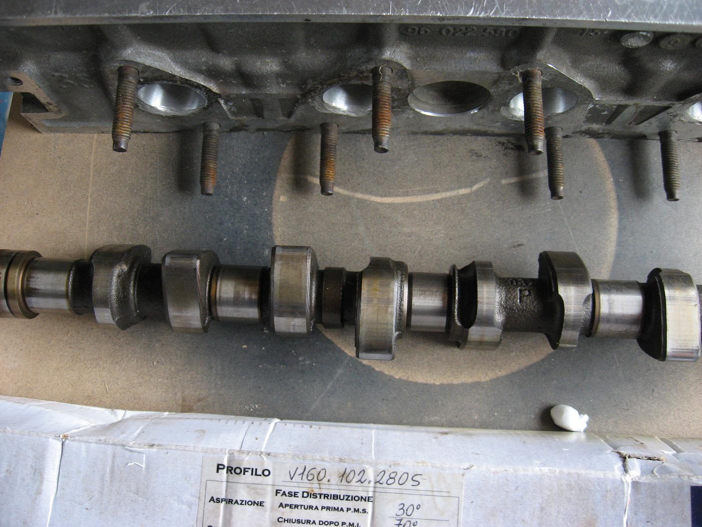

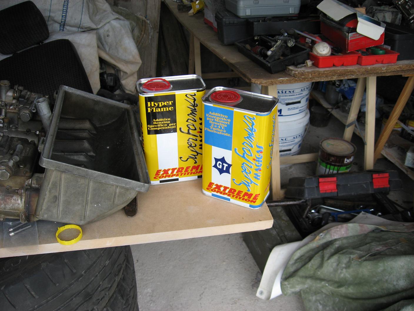

Napisal/-a Mad To maj 23, 2006 4:40 pm
Tako odmično ops z takimi grebeni čakam ... Ta je od enega drugega mojega avta - pokazal sem jo zaradi oblike grebena... POLNA moči skozi vrti se pa tudi rada.... pa še par kantic dodatkov goriva imam zraven ... Rabi kdo ? - Nitrometan ? Benzen, Toluen ? :P :P :P

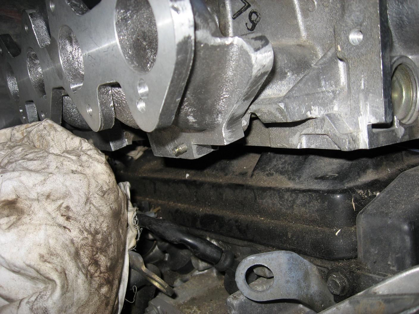

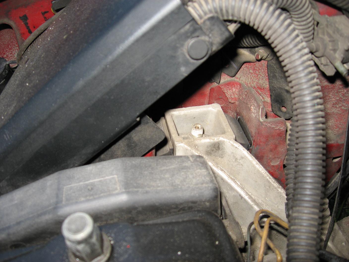

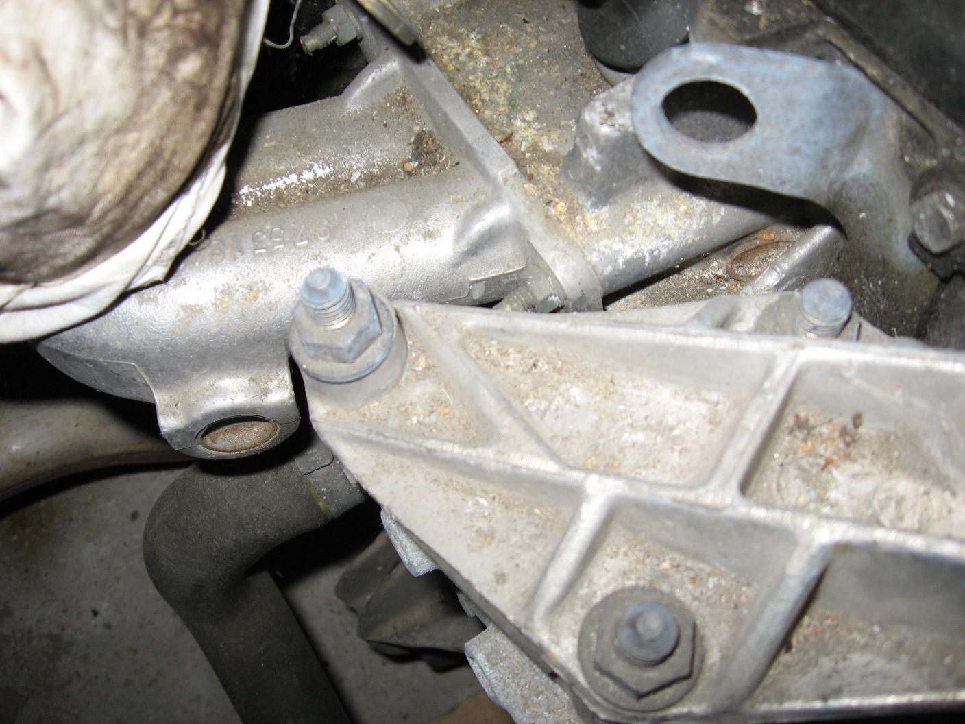

Zdej me pa zanima če pri AX-u nič ne moti nosilec motorja, ker pri pugu 205 1.4 je treba kolektorje narest z zamikom v desno....drugače ne gre. Maš mogoče kakšno dobro sliko, da se vidi nosilec in ostalo?

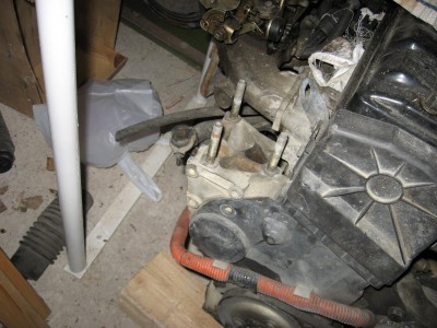

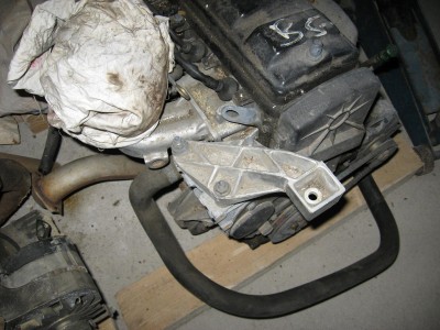

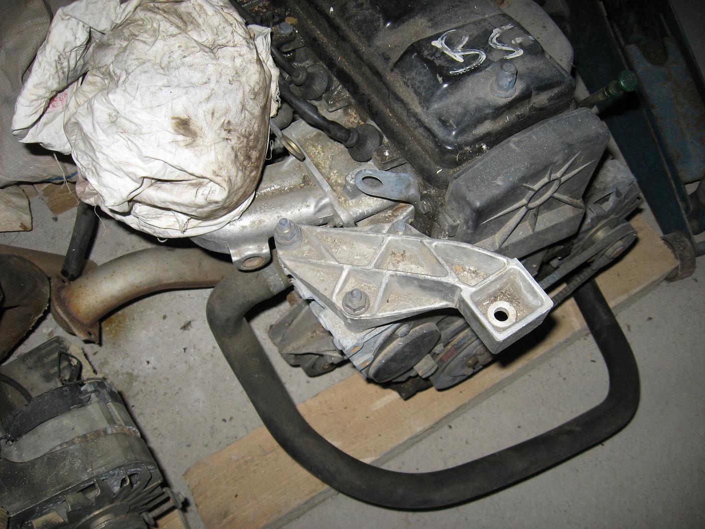

Mad
Prispevkov: 2828
Napisal/-a Mad Sr maj 24, 2006 1:08 pm
Drmocar ... kolektor ... ta je dvignjen ne zamaknjen je pa original od 205 ... rabil sem ga ker imam malo prostora za karburatorje in rabim čim krajši kolektor... ti bom pa poslikal na motorju ki je zunaj in ima nosilec še gor ... je pa iz AX-a ne vem kakega imaš ti ... L.p. Mad

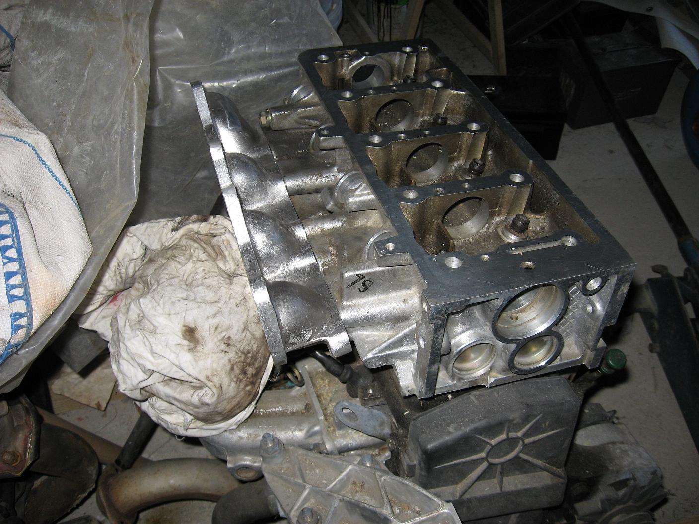

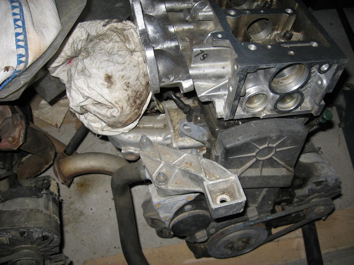

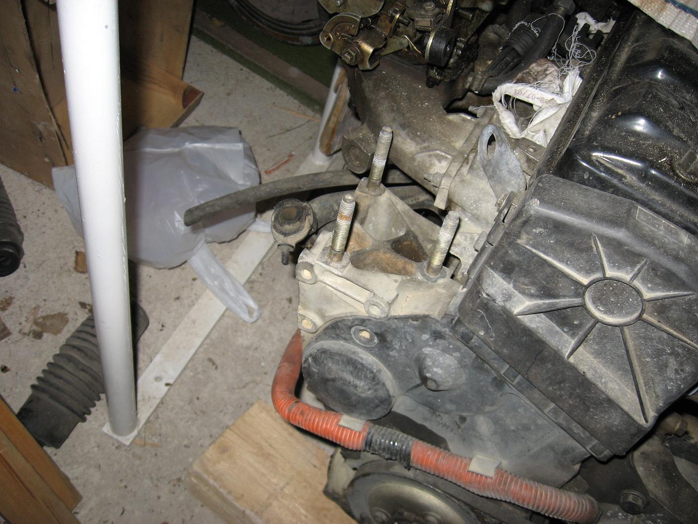

Mad
Prispevkov: 2828
Napisal/-a Mad Sr maj 24, 2006 7:04 pm
. Maš mogoče kakšno dobro sliko, da se vidi nosilec in ostalo?[/quote]Tu imaš še 3 slike ... upam da si videl kako kaj - če me bo motilo kaj bom lahko odrezal saj prirobnica ne rabi toliko mesa ;) nosilca pa ne bom tikal - dobiš tistega od 1.1 ki je nižji kovinski ;) ...L.p. Mad

Napisal/-a drmocar Pe maj 26, 2006 10:28 am
Nosilci in vse ostalo je isto kot pri 205-ki, tu pa nastopi problem z kolektorjem od 205 1.3 rally, ki sem ga dobil zraven 2xDellorto 40 DHLA, ker ne paše na glavo že zaradi lukenj, kaj šele nosilca motorja :x , tako da smo dali delat en tak distančnik, ki bo prišel vmes med kolektor in glavo da bo prišel kolektor malo višje oz. pod kotom navzgor.Nosilec motorja bomo pa malo skrajšali. Upam samo da ne bo problemov z višino ker je pod nosilcem že vodna pumpa :?

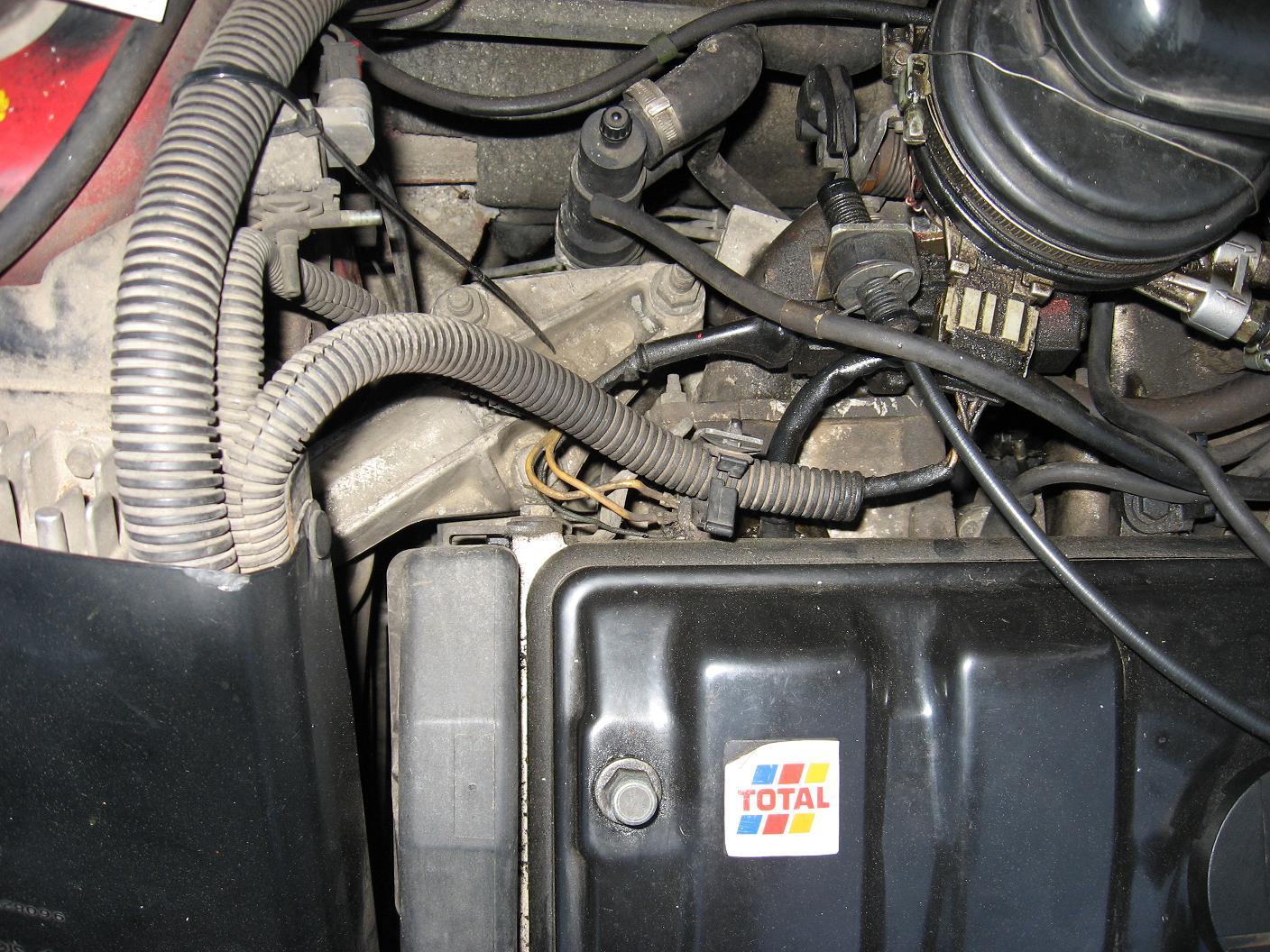

drmocar
Prispevkov: 578
Pridružen: Če feb 26, 2004 6:06 pm
Napisal/-a drmocar Pe maj 26, 2006 10:53 am
pa še moji sliki(slikano z mobitelom)
Vidiš moj problem?
Mad
Prispevkov: 2828
Napisal/-a Mad Ne maj 28, 2006 4:37 pm
drmocar je napisal/-a:pa še moji sliki(slikano z mobitelom)
Vidiš moj problem?
Ta kolektor je za motor 1.3 Rally ... moj je pa za 1.4 GT ... poglej tudi kako boš naredil z vijaki ker mislim, da so drugje... Piliš lahko gor po prirobnici nosilec motorja pa pusti kot je raje naredi en jeklen tanek nosilček ki ga pol opasaš na tistega alu ki imaš - torej porežeš( pred tem izmeriš ) in polovico nosilca nadomestiš z jekleno ploščo...zadnji del ;) L.p. Mad
