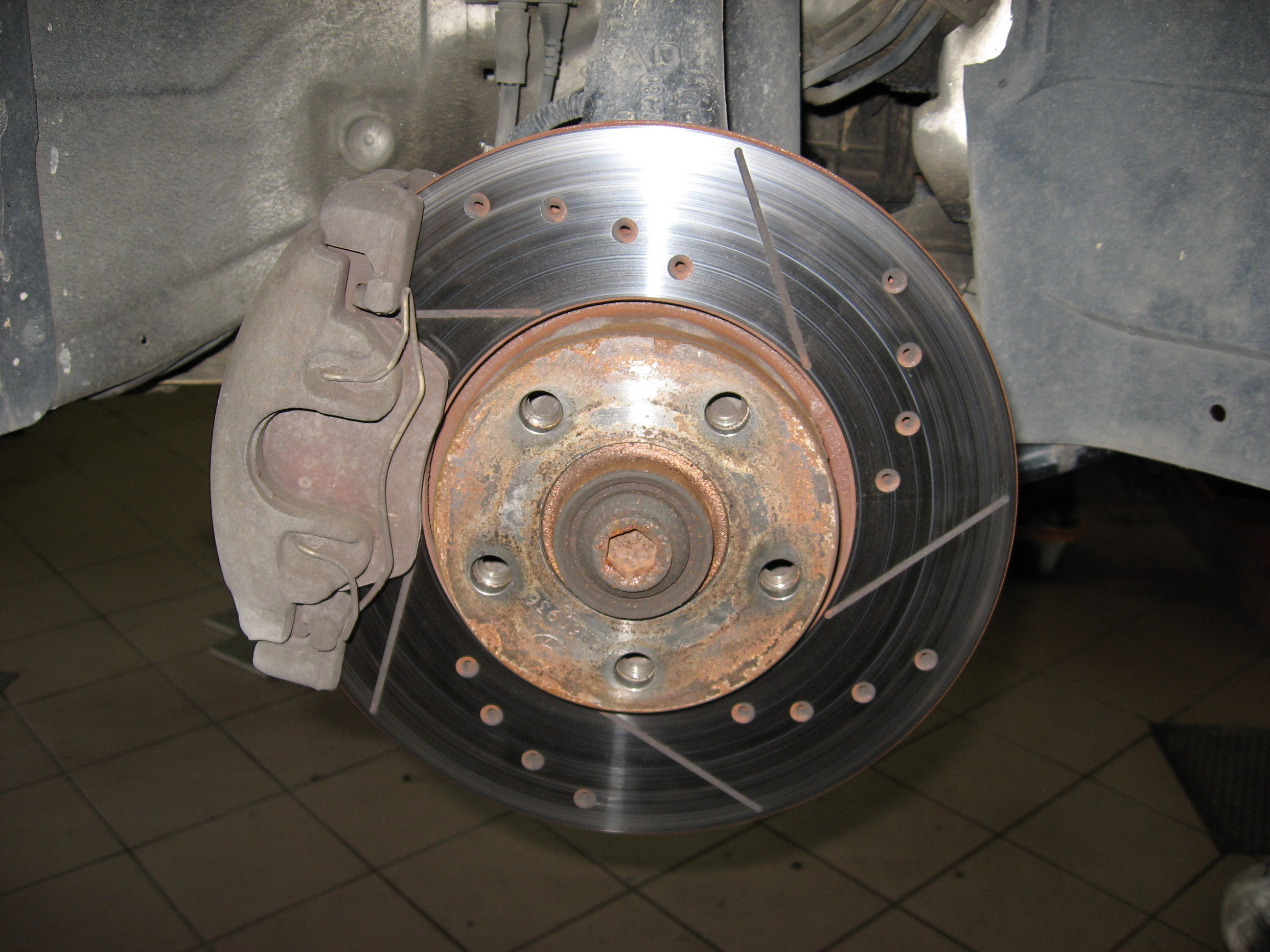

... Ne boš verjel rabi se oboje minimalno - stane pa ploščica 50 eur - sprednje - dve levi disk dve desni disk torej 200 eur ;) sedaj imam Ferodo Racing gor po 20000 km ni skoraj nič mesa na ploščici - 3mm in disk je precej pogrižen - neenakomerno obrabljen ... vseeno pa ni tresljajev in dela 100 % še sedaj in ker imam izklopljen ABS in ostalo moraš prav pazit koliko stiskat pedal, ko si na slabšem asfaltu ... L.p. Mad

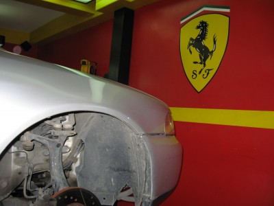

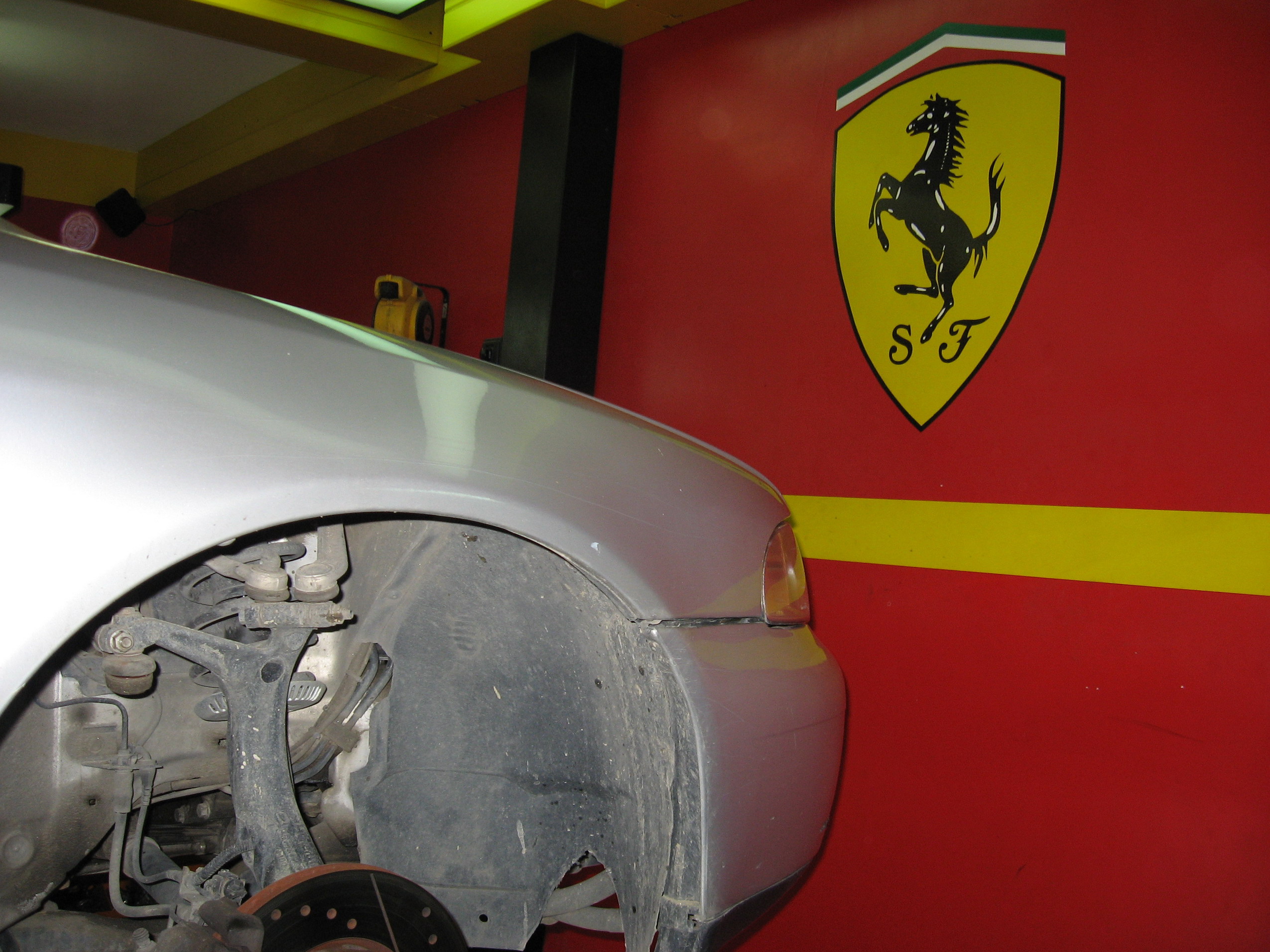

Še moji diski in ploščice ... CTF diski in ferodo r. ploščice - rdeče .
