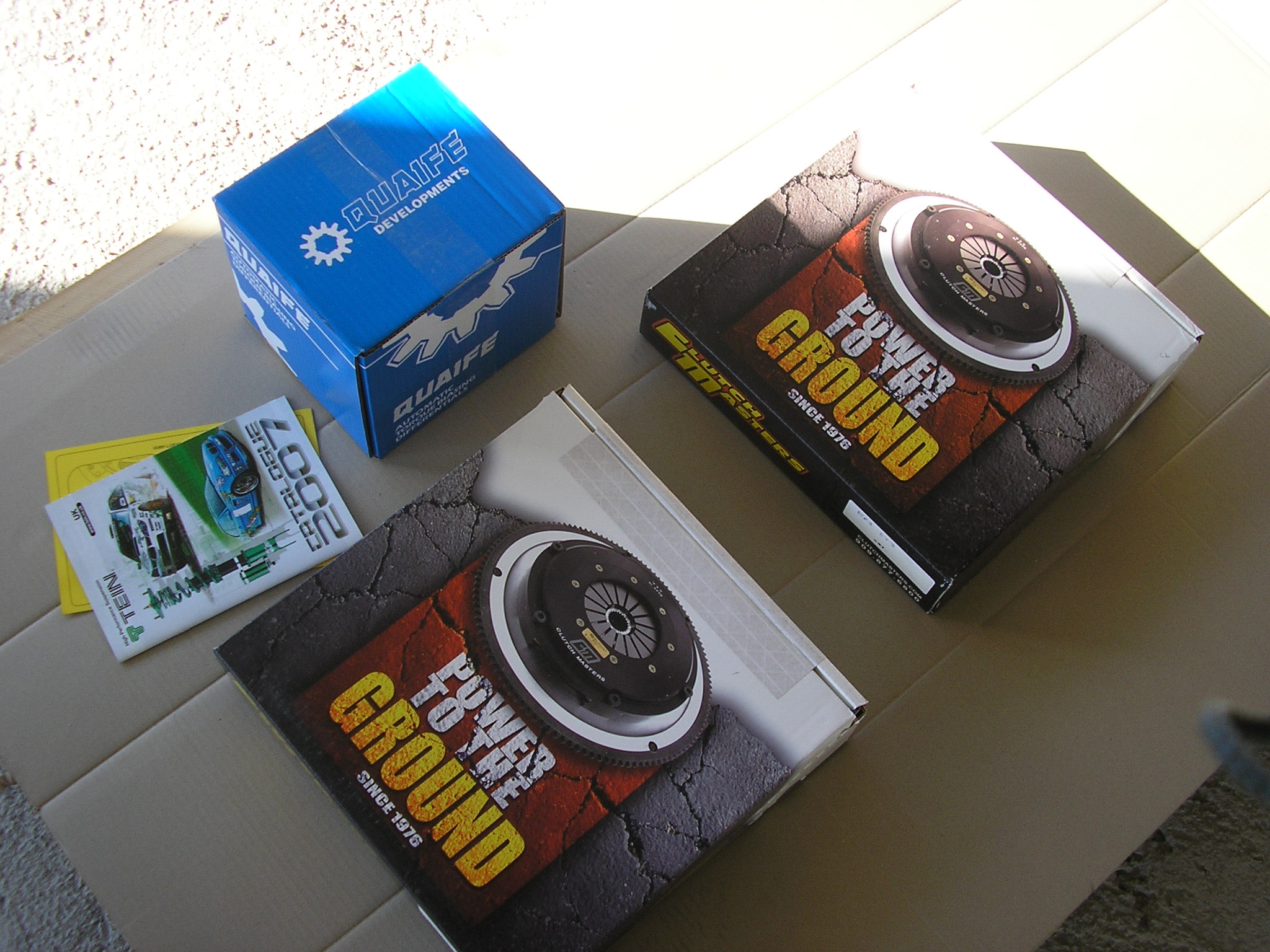

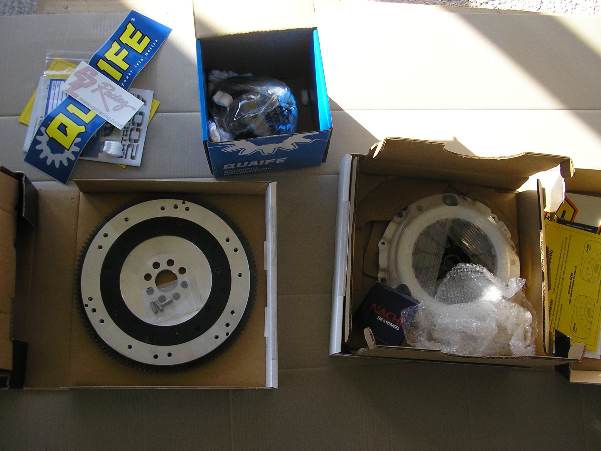

EVO PRIŠLO KOT DOGOVORJENO WEEEEEEEEEEEEEEEEEEEEEEE, zdej je pa treba dobit enega ki bi mi to montiral

polnoleten si, internet znaš vporabljat, osnovno šolo upam da si naredu, vse to pomei da lahko vse sam zmoreš. dal sem toliko kolikor je stalo!!! če bi malo bolj napel oči bi takoj videl svoj odgovor, saj je na slikci
