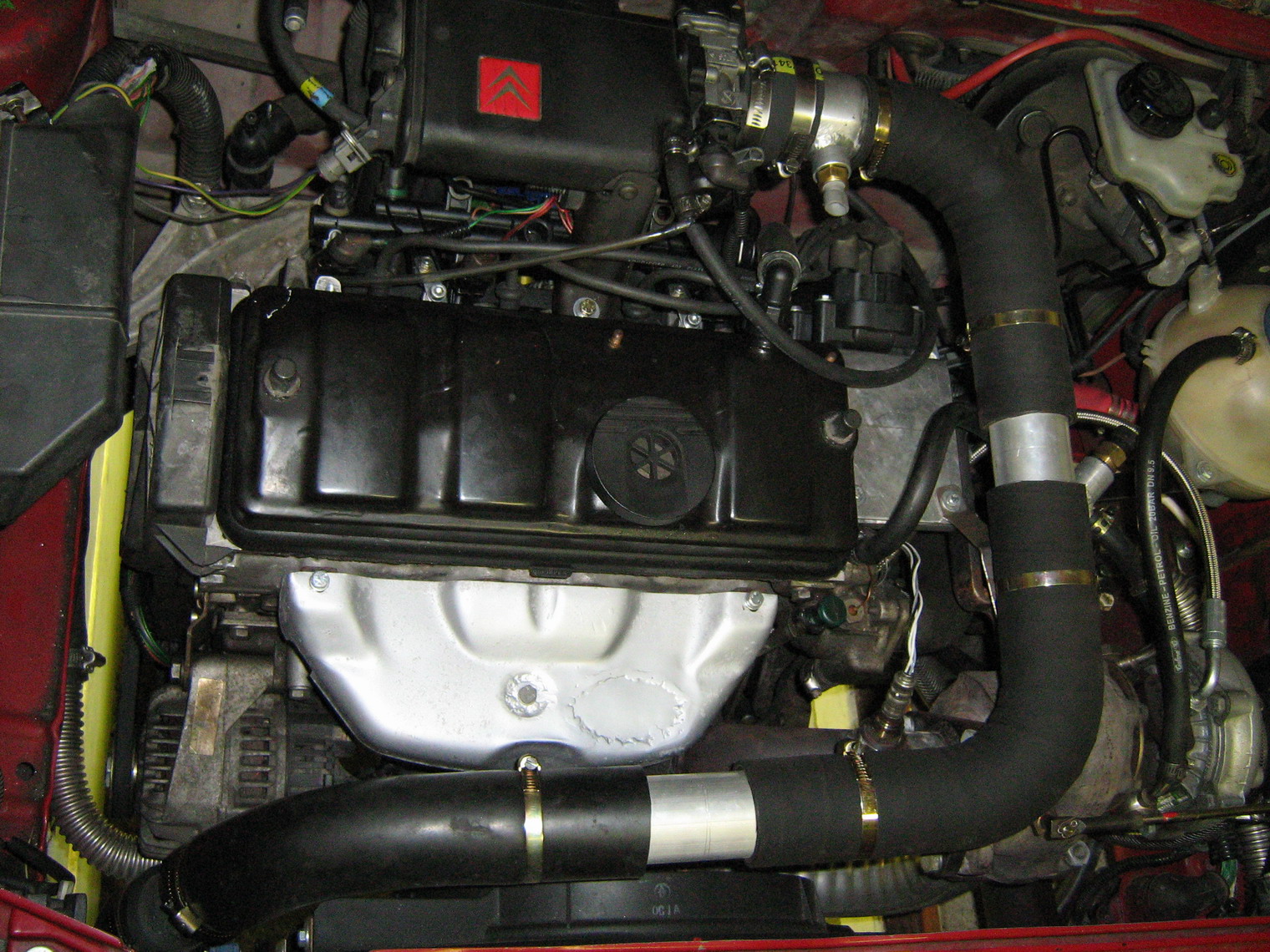

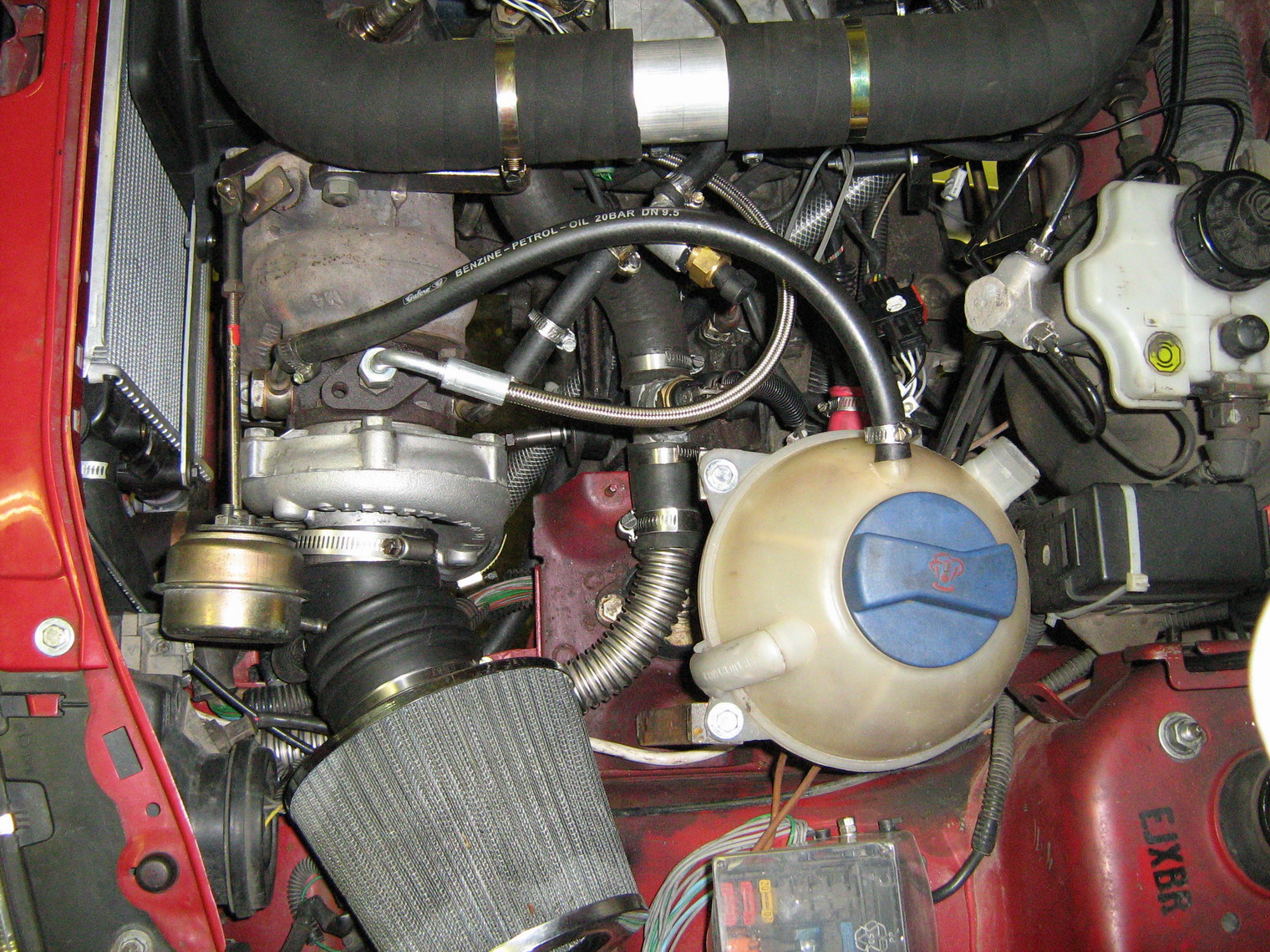

... vse se da naredit ... če le ne boš poslušal raznih strokovnjakov, ki dosti znajo pa nič ne naredijo - ker se po njihovem kao ne splača ... tak je moj ... http://www.moj-album.com/uredi/maxss/11 ... s=11442714 in še : http://www.youtube.com/watch?v=rDshroi6bvU
Moraš pa spustiti kompresijsko razmerje !In to lahko narediš ali z dviganjem "podlaganjem" glave z debelejšimi tesnili ali spuščanjem bata (ekscentrična puša z katero premakneš bat nižje ali najboljša varianta z menjavo batov za take, ki so za Turbo vgradnjo ....za Peugeot motorje uporabljajo najraje Wossner bate ... pol greš na odpad in z enega odsluženega turbo avtomobila pobereš elektroniko kable in senzorje pri tem pa gledaš, da je približno istih karakteristik (2.0) ter pobereš vsa tipala vse senzorje map bobine itd ter montiraš na svoj motor ... ugradnja turbine in intercoolerja je najmanjši problem bolj zajebano je to spravit v normalen in varen proces da boš imel vse parametre pokrite (kompresijsko razmerje , razmerje goriva in zraka in predvžig ... ter hladilniki ... večji voda - dodatni olje ...) Pri tvojem avtomobilu bi edini resnejši problem predstavljal nabit prostor v motornem delu ( premalo prostora) ... L.p. M.

ja ... sam jaz nisem car - car je Boštjan :) ... to je bil 75 in sedaj ima okrog 180 ... 1.5 bar gremo pa naprej cilj je : moj : da bi zdržal 2 Boštjan pa hoče 2.5 bar ... bomo videli kaj bo iz tega mutanta izpadlo ... ju3 dobi drugo benz pumpo pol gremo naprej ... L.p. M.

Ja, črpalko smo zdaj zamenjali z Bosch 6,5 bars' ( 700 HP ) .
Danes smo izdelali še extra sklopko za " overtorque" . 8) . Ceelo popoldne je šlo za to , uhh .

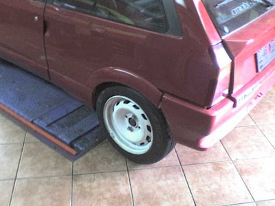

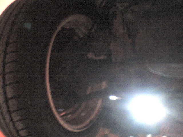

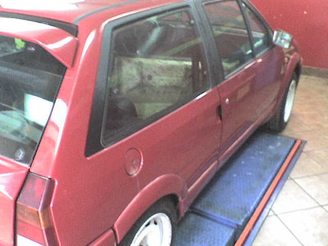

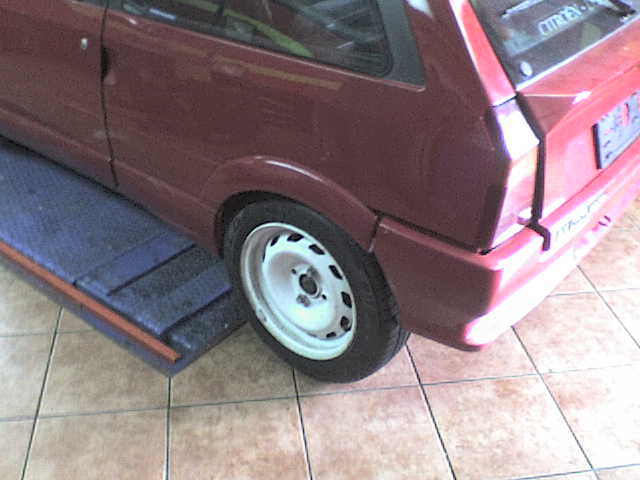

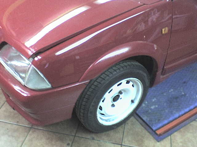

... Mislim da da pa še : za križne povezave rok ter spodnja in zgornja (dodatni vezavi amortizerjev ZG in rok SP) pa večji zavorni cilinder Saxo 16v, sprednji diski ploščice in čeljusti od 205 GTi - kot so na 106 Rallyju hlajeni ... zadnji most tudi ima druge stabilizatorin obe torzije (106 Rally) ... pa fedri so nižji trši pa še amortizerji so Bilstein B8 ... zadnji most od 1.6 16v sem pa dal na AX-a ker bo prej končan ... nabavljam pa še en most samo so redki in dragi kot žafran na žalost ... aja pa zavorne cevi so teflonske oplaščene od CTF-a in olje dot 4+ ... 380 stopinj ...gume 185/55R14 na alu platiščih z 11 mm distančnikih. ... ko dobim most od saxa ali 106 - bom dal diske še na tega ... L.p. M.
ax ... na žalost je slikano z telefonom ... glih tako za vzorec ... na AX-u so gor spredaj komplet diski in čeljusti od Pug 306 2.0 16v - 266 x 20.5 mm zadaj 247 x 8 mm za Saxo bom dobil kasneje ...

... Mi se zavedamo vsega ... in - vemo tudi zakaj ... to je že x-ti za povrstjo ne spomnem se vseh GT-ja sem imel dva, ene tri 1.1 - ki so pol doživeli Swap z 1.4 motorčki za enim sta vozila Sierrator pa tudi Blakozar predzadnji - 4 vraten Bordo rdeč ... naj povesta onadva, imel sem enega GTi-ja in še tega ... Avto ima poljekleno pločevino če malo pojačaš tam kjer je potreba predvsem sprednji del je nenormalno vodljiv lažje se izogiba oviram in z podvozjem kot je moje zeelo dobro drži cesto ... mislim, da razen roll cage-a in špere imam vse tako kot ima ta, ki se je prejšnji mesec prodal iz Trsta v Zagreb za 7500eur ima pa isti motor kot je moj - 1.4 ! : http://www.youtube.com/watch?v=2TuId6nnJsg

... Včasih gre kdo od nas tudi do prodajaln kot so Bar Metal in podobne pa kupimo kak kos 5 mm debele pločevine kak profilček ki ga razrežemo preoblikujemo in ga kam privarimo - ker to avtu pomaga da poveže določene točke ... zato se več ne zvija in preprečuje da se ne razpade pri obremenitvah ter mu doda določeno trdnost ... pa kak kotnik kje povarimo pa kak dodaten varček potegnemo, kaj dodatno zapikamo ... Tisti Ax, ki ga je prejšnji lastnik vozil okrog in ta - ki ga vidiš na sliki imata kar nekaj razlik v strukturi v podvozju kar ju ne loči samo po varnosti temveč tudi po performansah, ki jih imata ... recimo, da je narejeno prav ker če ne - bi motor z temi konji kmalu iz karoserije naredil prežveček z katerim bi se bilo nevarno in težko voziti ... je pa res, da če se kam po nesreči zatolčeš je pol sigurno bolje kupiti novo školjko, kakor pa to ravnati ... a to me ne zanima ... L.p. M.

... Je že vozen samo imamo še par stvari za dat gor da ga Mitja lahko nastavi - glavo za boljši pretok - z ventili 39 sesalni 31 izpušni bolj špičasto odmično gred da bo vrtel do 7000 (sedaj 6300) in map 3.5 bar senzor absolutnega tlaka, ki pride jutri če bo vse posreči... Hladilnik ? To bi moral vprašat Koprona ... po izgledu bi rekel od Ford Escort-a pustil sem mu proste roke in sam ustvarja vse - od dela na avtu je moje samo podvozje in zavorni sistem, ki pravijo da je v redu :D Mitja je navdušen rekel je, da se pelje suvereno in v ovinku deluje nevtralen do meje zdrsa ki pa je zelo visoka in hkrati avto drsi bočno cel tako da ga z lahkoto nastavljaš skozi ovinek :) L.p. M.
