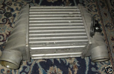

ribic
Prispevkov: 7
Pridružen: Po nov 12, 2007 7:44 pm
Napisal/-a ribic To jun 24, 2008 9:19 pm
Tole je ic od s3
abbe
Prispevkov: 7898
Napisal/-a abbe To jun 24, 2008 9:22 pm
aha letnik 2000.poglej malo za novejse letnike(kot golf v gti,ker ga je un gor omenu)
vsi ki sem jih prej nasteu imajo isto katalosko stevilko.
Ni vse res kar napišem
