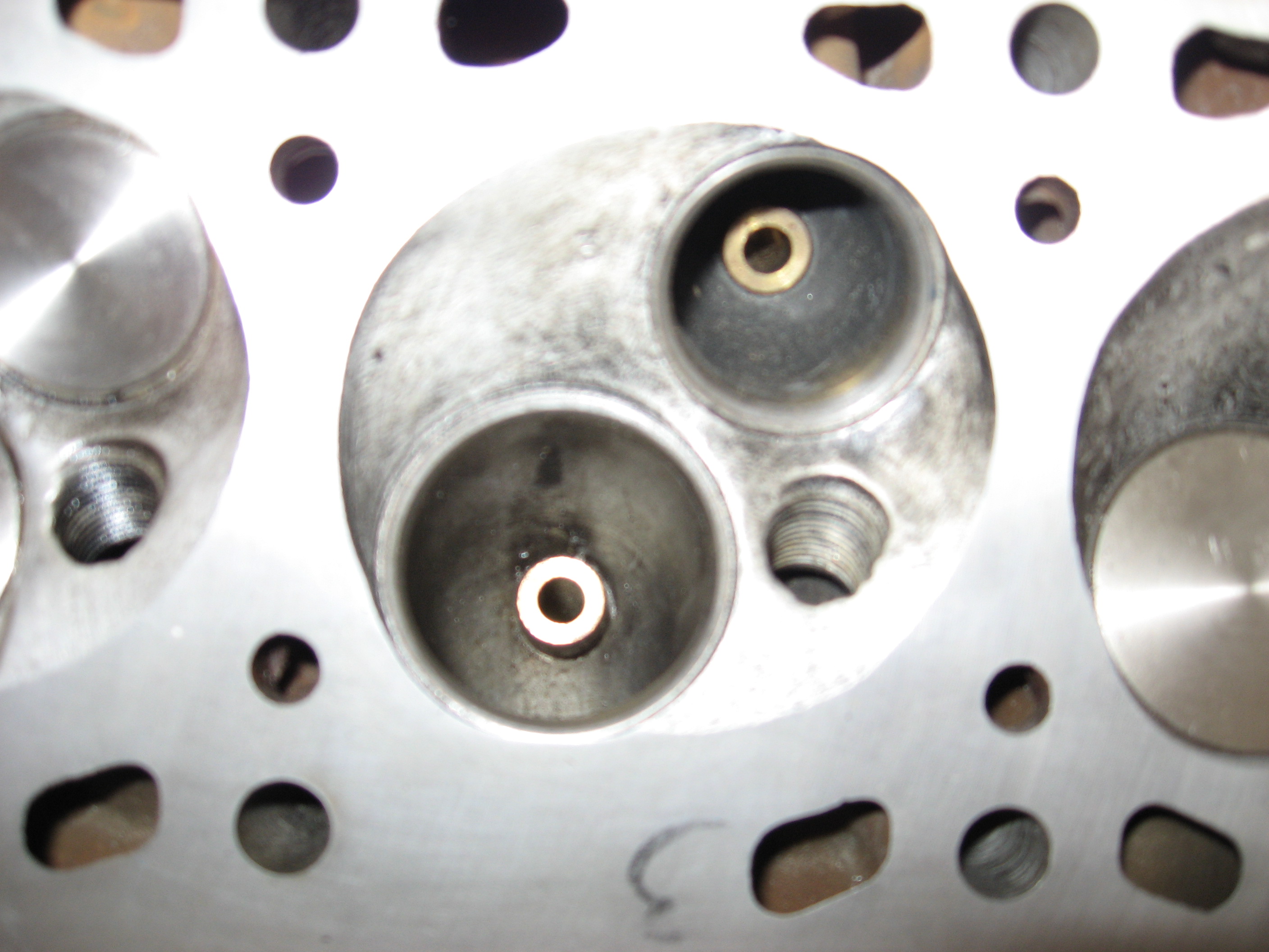

... no po tvojem postu sem se spomu, da ste prekomentirali axa pa še vidu Golfa v avatarju ki je bil spredaj parkiran .
... iz auspuha smrdi , ker ti 1.4 8v motorji imajo če resnično kaj nameravaš potegnit iz njega tako velike ventile, sesalno loputo od 54 mm in odmično tako visoko z ogromnim kotom prekrivanja, da gre pol benzina v izpuh in je spodaj pod 3500 motor zalit non stop ... začne vleč šele pri 4 in najlepše povleče med 6 in 8 ... spomi se ... speljal, začel dobivat vrtljaje in komaj na pol vrtljajev naenkrat zakopal in kopal do menjave :) (ko je dobil moč) injektorji so velikanski - serijski ford Escort Cosworth jih ima gor (po številki iz kataloga) in pritisk goriva je na 3.5 bar ... zato zaliva - to pa zato - ker pol na 8000 dobi motor tolko zraka, (odmična porine ventil dol 11.5 mm ! da, če ga nočeš gor stopit moraš pač presežke goriva požret spodaj ... stara Bosch Motronic ... ena prvih elektronik za multipointe, ki ima zelo malo parametrov za spreminjat ... avto ima dva čipa - enega čez drugega, da se mu vsaj malo poveča potencijal ... L.p. Max
...Izpušni sedež in kanal ...
... sedež ventila sesalna stran in kanal ...
izpušni sedež
sesalni sedež
Evo tako velike ... ventile 1 mm večje od standardnih da ne rabi menjavati sedeža ventila temveč se ga pobere da se poveča odprtina za 1.5 mm ... in zbrusi čisto na koncu - na 33 stopinj ...
Zadnjič spremenil Mad, dne To jul 01, 2008 11:03 pm, skupaj popravljeno 3 krat.
