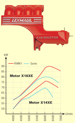

... kolikor jaz vem iz teh motorjev iztisnejo samo z sesalnim kolektorjem 10 konjev ker serijski je zelo slabo pretočen - Lexmaul je naredil prav za ta motor enega ki spravi Corso na ene 104 km 1.6 pa tudi na 120 ... seveda z optimirano elektroniko če greš menjavati odmične popraviti še sesalne in izpušne kanale ter olajšati spodnji del ( motorna gred in vztrajnik) bi moral dobiti tam okrog 135 km dobro bi bilo tudi sesalno loputo zamenjati z večjo - tako da jo izenačiš z širino vstopne odprtine v sesalni kolektor cca 54 mm ... z kako boljšo elektroniko in pa sistemom ločenih loput ter celotnim izpušnim sistemom pa bi verjetno lahko računal že nad 150 km ...
http://www.lexmaul.de/ecom/shop/catalog ... cts_id=183
Z optimizacijo elektronike in dobrim izpušnim sistemom se kar dobro pozna na moči in bolj temperamentnem delovanju motorja ... lahko bi zamenjal še odmične gredi in iztisnil še nekaj več 9 -13 km ...
