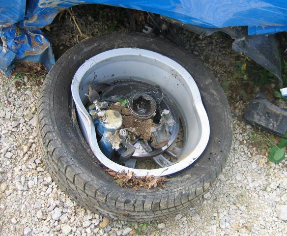

Napisal/-a pskoda Po avg 17, 2009 9:51 pm
Tole mi je naredlo z home made distančniki, tako da po teh slikah oz v mojem primeru ni bilo bojazni, pa je bil debel 20mm

OMG :shock:

pskoda je napisal/-a:Tole mi je naredlo z home made distančniki, tako da po teh slikah oz v mojem primeru ni bilo bojazni, pa je bil debel 20mm
Glede na sliko se mi ne zdi distančnik kriv. Zgleda kot da je roko in amortizer odtrgalo?

f.taunus je napisal/-a:
To sem zletel iz ceste, kolo je zapelo v robnik in odletel sem v hosto v drevo, ampak hotel sem pokazat, čeprav je bil pritrjen doma narejen distančnik mi ni odtrgalo kolo ampak komplet

Napisal/-a nightmare Po avg 17, 2009 11:11 pm
Ja ma kak način vpenjanja si imel pri teh distančnikih?A ali B?Ker pri A nima veze kje je narejen pri B je pa že vprašljivo.
