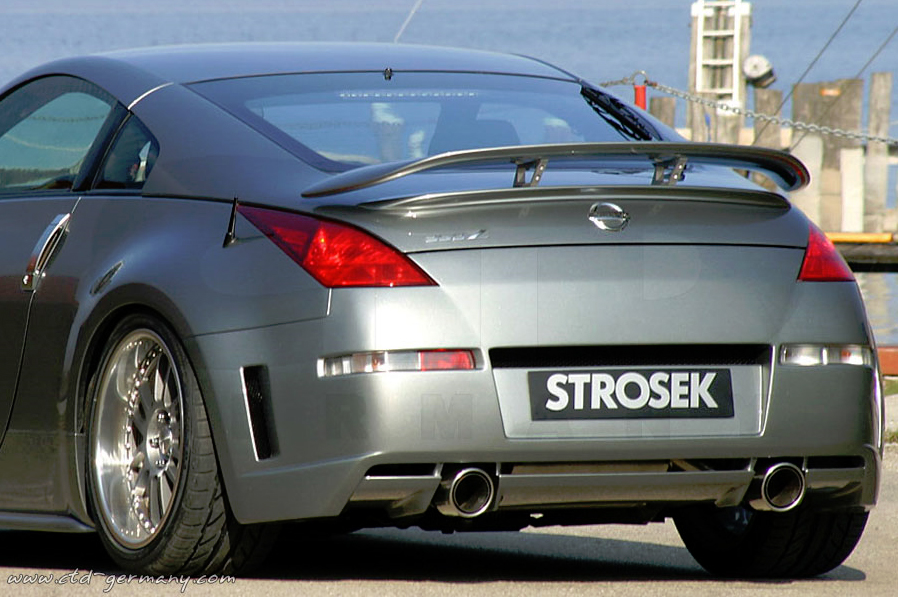

S tem pa odpiram drugo temo. (ki pa seveda ni obvezna): Vsekakor bom na svojega 350z nataknil zadnji spojler.
Debata spojler JA ali spojler ni potrebna, predstavljajte si, da bi vam nekdo zagrozil s smrtjo, če ne boste dali gor spojlerja :)
Se pravi, vprašanje je samo: KATEREGA?
Ker imajo vsake oči svojega malarja, me zanima vaše mnenje, dragi bralci, pisci in forumaši.
Sam prilagam sliko spojlerja, ki mi je oblikovno blizu.
Sporočite mi vaše mnenje oz. prilimajte slikco alternative.

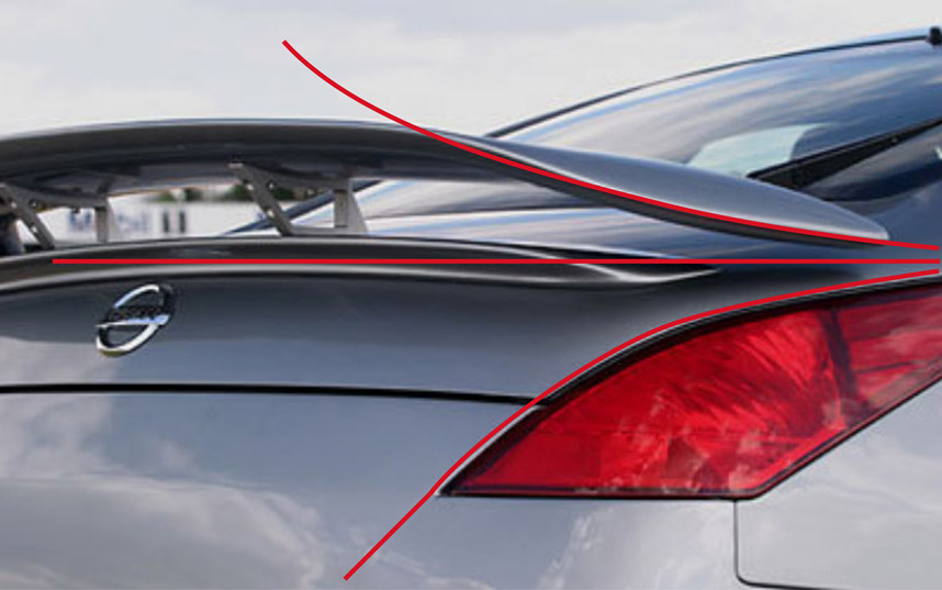

Napisal/-a Jerch_ Po jan 24, 2011 9:09 pm
tale del ni usklajen z linijami pomojem osebnem mnenju..,
DoberDan
Prispevkov: 27
Pridružen: Pe jan 21, 2011 11:17 pm
Re: NISSAN 350Z, tuning, rezervni deli, servis
Napisal/-a DoberDan Po jan 24, 2011 9:38 pm
Zelo zanimiva opazka.
Pa vendar mislim, če sledimo linijam, da zadnja luč zaključuje linijo navzdol, srednji spojler jo ravna, ter dodatni spojler odpre zadek z linijo navzgor.

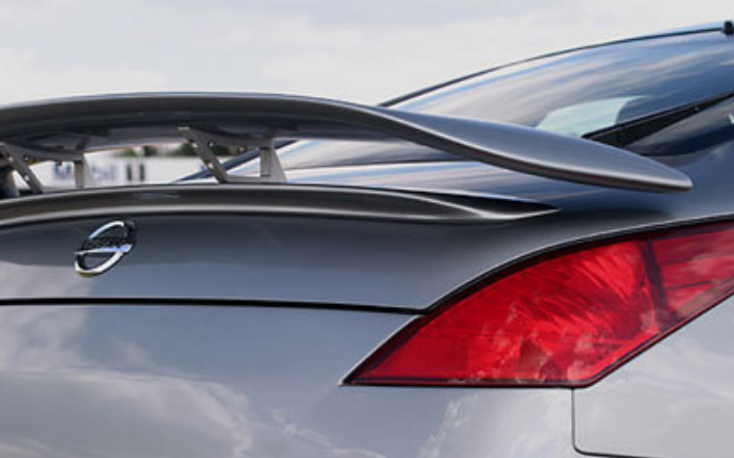

Napisal/-a DoberDan To jan 25, 2011 12:27 am
Mogoče je ta slika bolj zgovorna.

Napisal/-a pinny To jan 25, 2011 7:07 am
meni se pa zdi,, da če gledaš tlorisno, da bi se linija znala kar prilegat ;)

ti na tablici lepo piše STROŠEK.. efekta pa ni :) škoda avta za spojler.. drugače pa avto katerega si želim tudi sam.. ZELO :)
