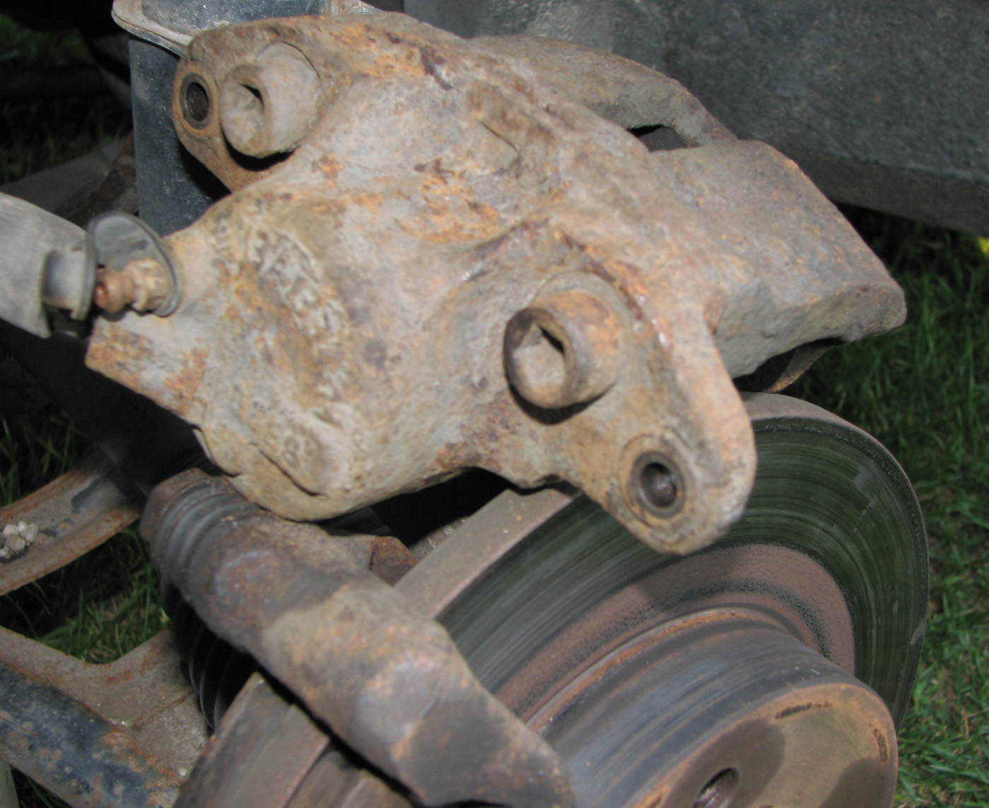

Mene pa zanima kje je vzrok, da površina diska ni lepa svetla.... mogoče pretrde ploščice in zažigajo material.... zavore mi nikoli niso cvilile.
Je pa vidna tudi rja (prisotna je na obeh straneh diska) in sega 1,5cm pod zavorne ploščice... ploščice na teh mestih odžira hitreje.
Diski so TRW za ploščice pa ne morem pogledati, ker so napisi zdrsani.
Hvala za odgovore.

Nepravilno naleganje ploščic na disk.Vodila spucat do čistega, namazat z bakreno mastjo,pa bo. Če pa ne bo...pa nove diske in ploščice gor.
