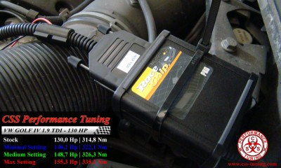

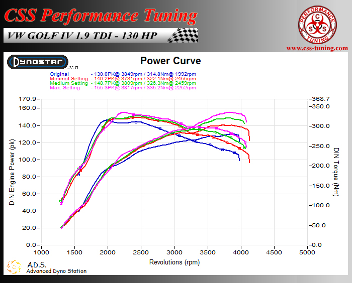

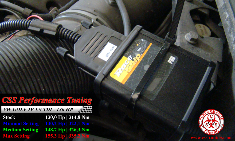

VW Golf 4 1.9TDI 130Hp
Proizvajalec boxa je:
http://www.racechip.de/chiptuning/volks ... /index.php
Nastavitev na minimum- ne ˝kadi˝.
Srednja nastavitev -˝zelo kadi˝
Maksimalna nastavitev- lokomotiva

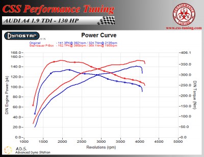

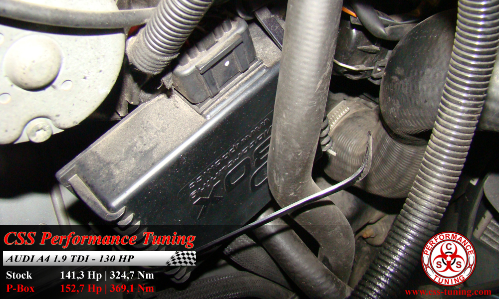

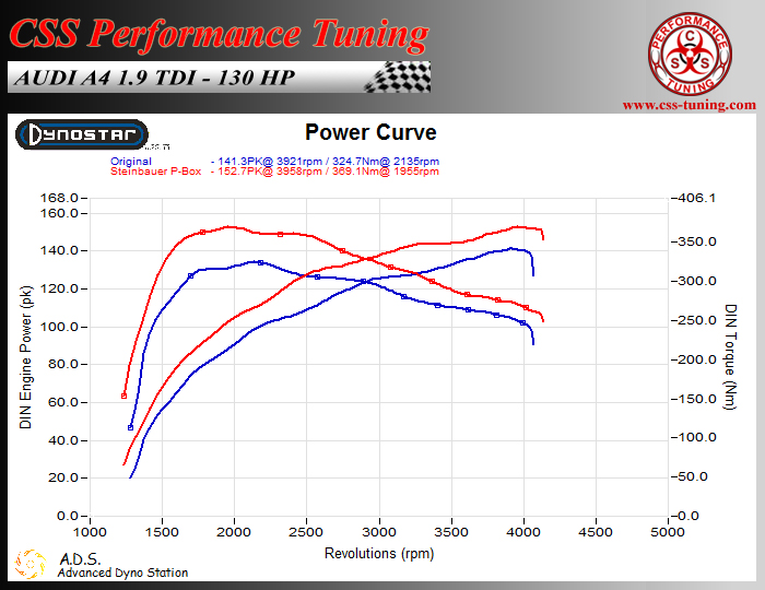

Napisal/-a CSS Tuning So okt 19, 2013 3:17 pm
Meritev na Valjih
Slika Boxa

Napisal/-a peroRS So okt 19, 2013 3:28 pm
Tale box je pa bolj kot ne žalost :|
Drgač pa 141KM original? :o Orng v kondiciji motor :D

Napisal/-a CSS Tuning So okt 19, 2013 4:54 pm
Malo je boljše kot ostali.
Avto ima 320.000km.
Dobiva že brez boxa preveč nafte, zato malo višja originalna moč.

nekja info se o avtu in o boxu:
avto je bil uvozen v Slo 2007: in je ze imel vgrajen box, tako da je ze 6 let (160.000km) prevozil s tem, presenetil me je navor :), konji so bili dekarirani na dokumentaciji boxa 150KM.
Pa se mojster je rekel, da zelo malo kadi.
Super popoldne pri CSS, fantje so zakon. Same pohvale :D

jst če to prou razumem, ti mas avto ze zmatran in zaradi tega avto sam po sebi prevec goriva dodaje, torej ce nebi imel zmatran motor bi imel 130hp in z boxom bi imel samo 141 in ne 151, torej podatki od boxa in realno stanje je zopet lazno, ker bi ti mankalo še 10hp da je po podatkih proizvajalca boxa ;)
box top shit :) tuning enima realn zadevca ;)
