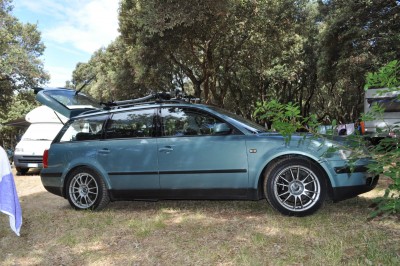

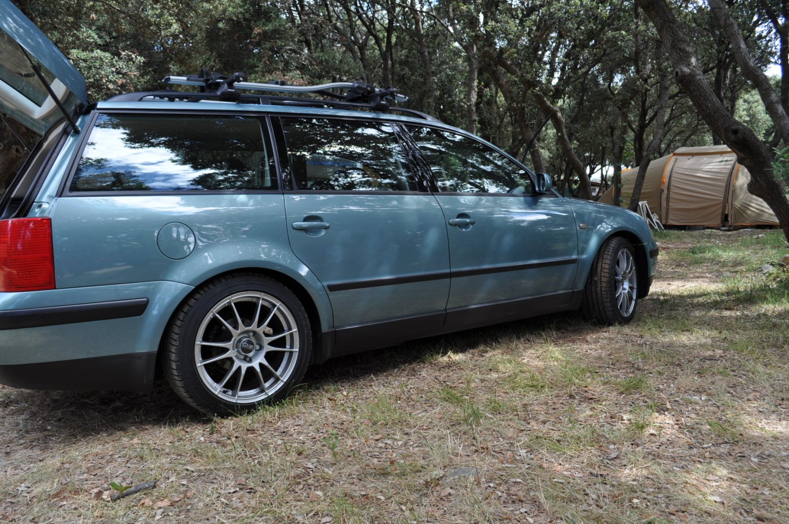

Lepo pašejo felge! ;) In ali bo avto doživel še kakšno predelavo ali je to to?

__bambi__ je napisal/-a:Lepo pašejo felge! ;) In ali bo avto doživel še kakšno predelavo ali je to to?
Hvala, meni delujejo optično majhne, ampak je, kar je
S predelavami je konec, počasi bo sledil drugi veliki servis, ampak še ne vem ali bi odpiral ta motor ali pa ločena pripravil še enega. Poanta je v tem da bi bilo treba pri teh kilometrih menjat vodila ventilov, teflone, mogoče ojnice.

R 34 GT-R je napisal/-a:
itaq da so premale za tak velik avto ;) 19" bo treba, na te pa daš kere slicke za drag race ;)

fitipaldi22 je napisal/-a:
Hahaha, 19"+1,5t šodra na prikolici :twisted:

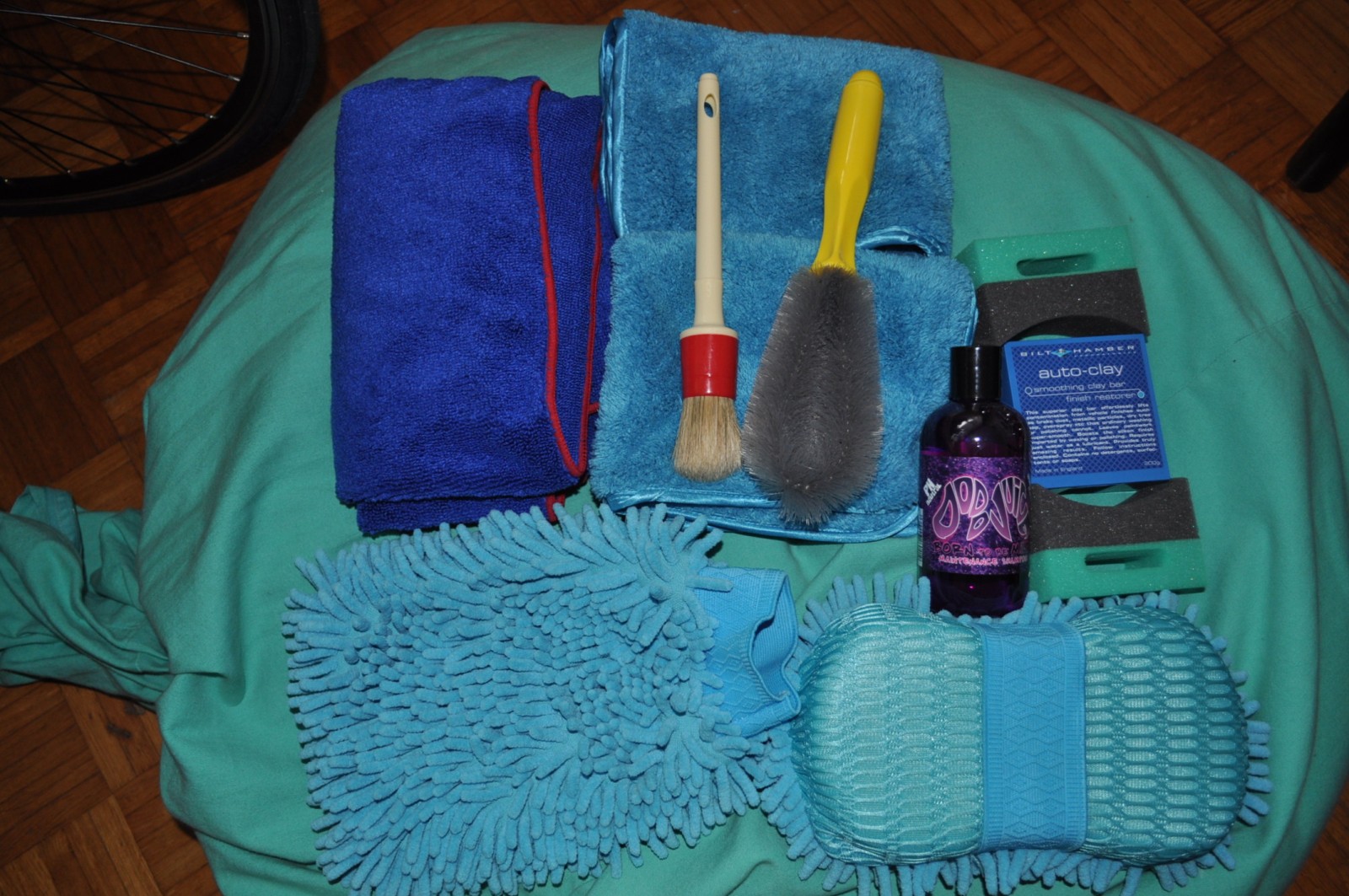

Nakupi po žensko :-P
Pa še do grahovca gre pred zimo...
Počasi nabiram material za drugi veliki servis, najbrž gre tudi motor narazen, da se malo porihta glava...
brisača, 2 kosmatinki, šampon, plastelin...

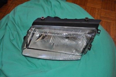

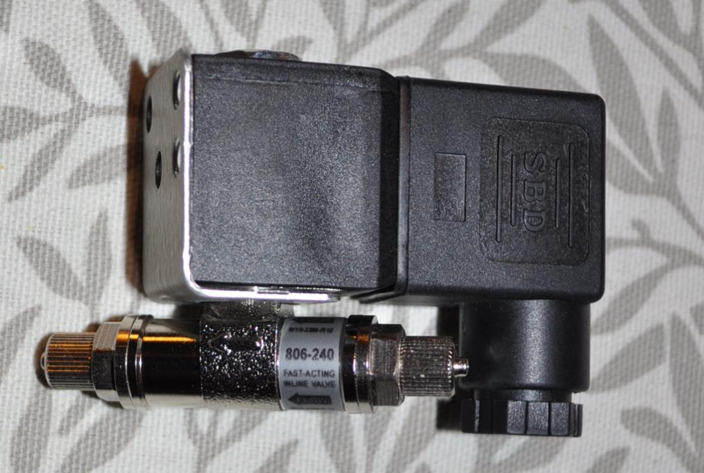

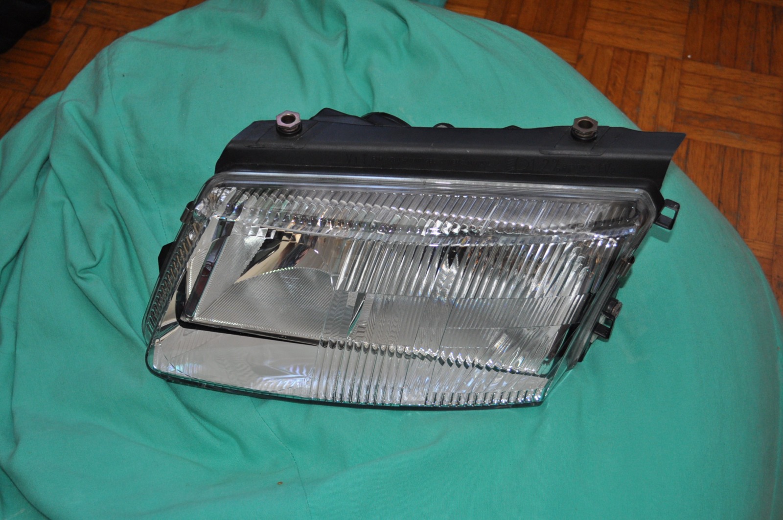

Za spodobno ceno sem dobil še levo original luč, zamenjani sdo tudi smerokazi.
Po pol leta igranja z Aquamistom oz high speed valve-om, ki ni njihove proizvodnje, se je končalo z mailom v tovarno. Živimo zgleda v časih, ko šteje samo, da nekaj nekomu prodaš, potem pa...
Pri Aquamist so bili nadvse prijazni in mi moj high speed valve, ki ga baje že dve leti ne dajejo več v kite,prijazno zamenjali z drugo revizijo tega injektorja (high action valve), ki tokrat deluje na elektro megnetni bazi in predvsem popolno. HAV deluje z enakim impulzom kot bencinski injektor.
Posnamem demo filmček za lažjo predstavo delovanja.

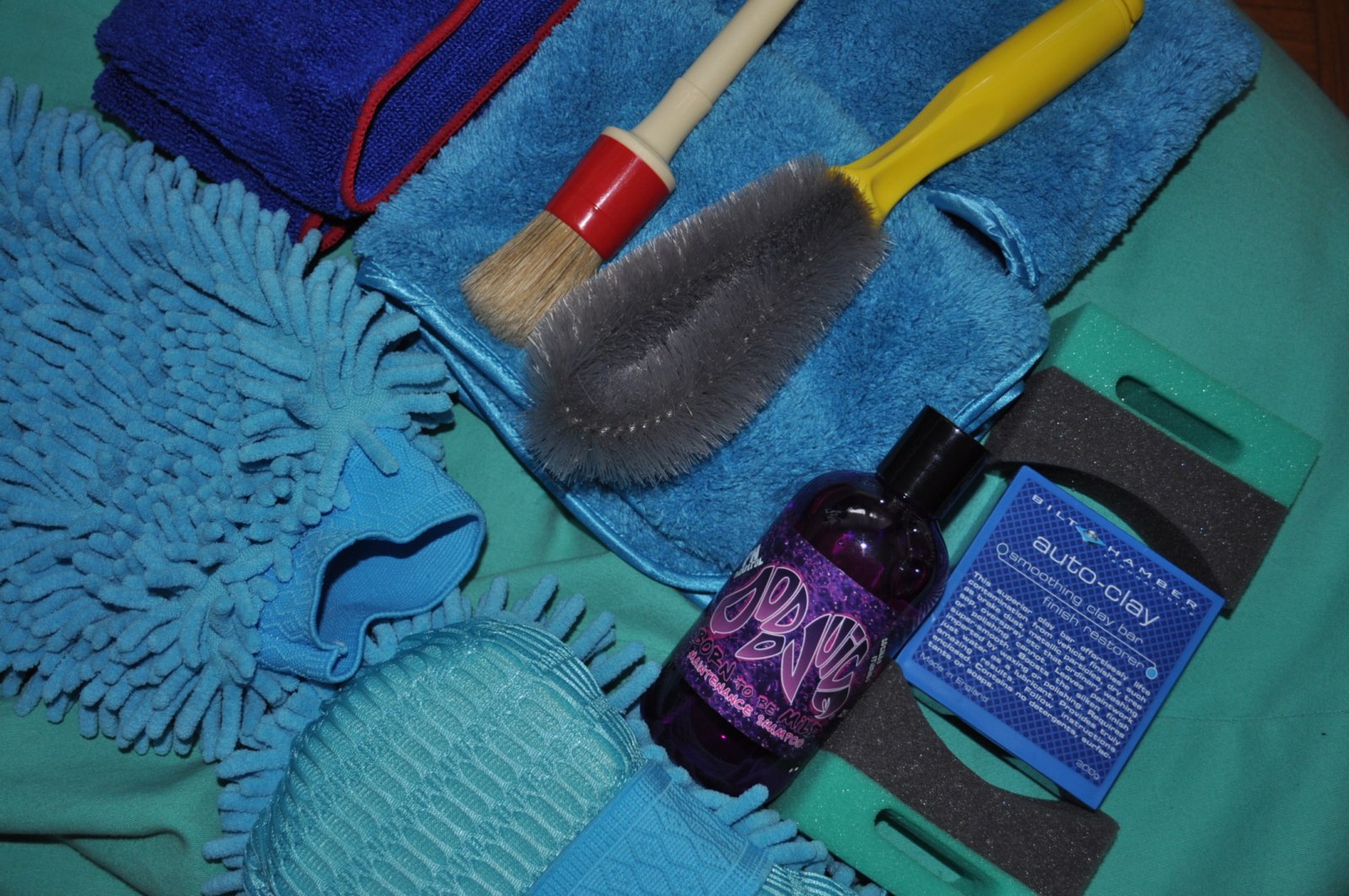

grahovc je napisal/-a:Sicer nimam pojma kaj zgoraj piše vse o predelavah ker se na to pač ne spoznam :D sem pa mel priložnost slišat/vidt ta avto v živo ko sva se dobil in stari hudo "prede" :twisted: skratka hudo ga rihtaš in sam kapo dol glede tega :pivo
da pa še izkoristm prilko, kako si kaj zadovoljen z šamponom? :D
Lp Žiga
Vsi produkti od carelitecare, ki sem jih naročil so vrhunski, sploh tavelika mikro krpa je zakon, dokupit je treba še kako daljšo ščetko in snowfoam nastavek 8)
Hvala :pivo
