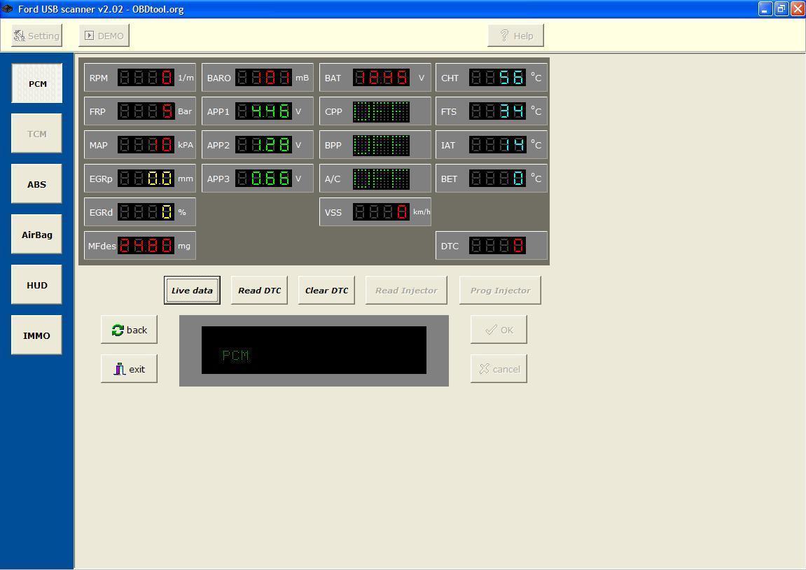

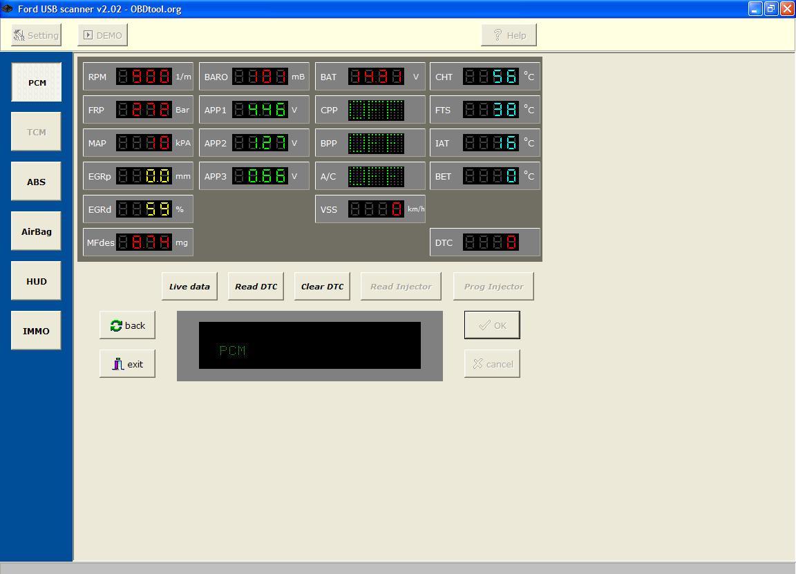

No, v spodnjih priponkah prilagam printscreene z boxom in brez boxa.
Podatki iz FRP senzorja so takšni, kot jih vidi ECU.
Tu je razviden tlak goriva, ko box ni bil priključen in motor ni deloval
Tukaj je razviden tlak goriva ko box ni bil priključen in je motor deloval
Tukaj je razviden tlak goriva, ko je bil box priključen in motor ni deloval
Tukaj je razviden tlak goriva, ko je bil box priključen in motor deluje.
