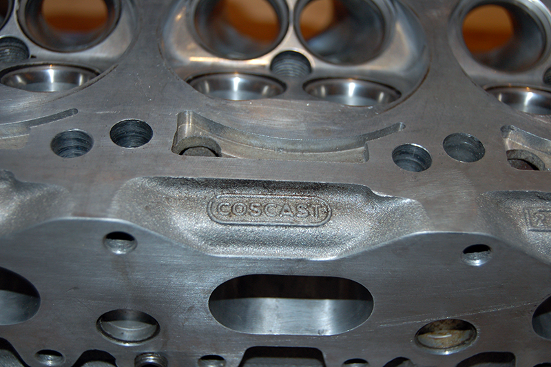

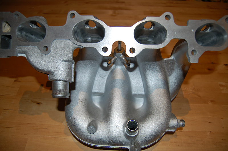

sesalni kolektor.
OPEL je AVTO
GSIpower
Prispevkov: 74
Pridružen: Po apr 10, 2006 10:24 pm
Napisal/-a GSIpower To jan 30, 2007 11:55 am
glava motorja.Notranjost in izpušni kanali.
OPEL je AVTO

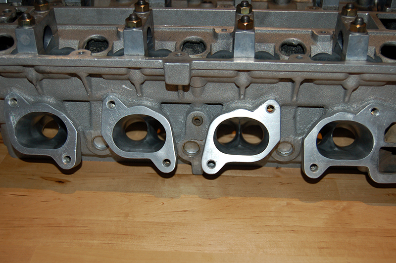

Napisal/-a GSIpower To jan 30, 2007 11:57 am
še sesalni kanali povečani in polirani.ter naostren razdelilec plinov za vsak ventil.

Napisal/-a GSIpower To jan 30, 2007 11:59 am
Pa še kaj..Tako zgleda moja glava.Bi pa rad tudi sam vedel kje menjajo vodila ventilov in ležišča ventilov ter koliko pride ta poseg?LP Jure

GSIpower je napisal/-a:Pa še kaj..Tako zgleda moja glava.Bi pa rad tudi sam vedel kje menjajo vodila ventilov in ležišča ventilov ter koliko pride ta poseg?LP Jure
Kateri avto imas? Astro GSi? Kaj naj bi pridobil z tuningom glave?

Napisal/-a GSIpower To jan 30, 2007 1:23 pm
upam na kaj HP zraven in tudi odzivnost.Morem porihtat vse in pol na dyno da vidim kaj sem pridobil:) pri teh 156hp originalnih in predelavi glave upam da bo vsaj enih 165hp ker imam še powercap..čip pa sem prodal.

Blinder je napisal/-a: Kaj naj bi pridobil z tuningom glave?
boljši pretok mešanice zraka in bencina v izgorevalno komoro. enačba je precej enostavna:
več zraka -> več bencina = večja eksplozija == več moči
... pri nas ne vem ker nosim čez mejo v Trstu mi to naredi za 9 eur/ventilu menjava vodila in brušenje sedeža torej 144 eur to delo, pol še razstaviti/sestaviti vse, parno pranje glave in brušenje ventilov skupaj še 100 eur - zate(16v) torej 244 eur v primeru če je glava že demontirana in si jo sam zmontiraš ... L.p. Mad

TO je bistveno men prislo napamet ze iz tega ker sem bil zelo znan ali še sem ker sem znal navit skuterje.Res da je tisto več ko daš zraka več ko benzina več stisne iz motorja ampak more bit tudi izpuh urejen da se folga spraznit in da vsesa ponovno..Najtezje je izračunat največji izkoristek tega tuninga saj če vse povečaš je lahko tudi da ti polovico povečane mešance gre direkt ven da niti ne folga zgoret (bolj pri 2T motorjih ki imaš kanale skupej v valju).Delo sem opravil sam s svojim urodjem ki pa ni glih neko profesionalno.Če bi bilo bi lahko naredil bojše kot je in tudi lepše.Izpušni kanali so povečani brez skrbi.sam pri seslanih je bla drugačna oblika in tudi tam pride do tega izraza da se bolj vidi razlika kdo pač pozna oplovo glavo 2.0 16v.Pripopal sem pač slike ker sem bido tuning glave pa pač to je ena vrsta tuninga ne :P Za nekoga je to malo za mene je veliko.Sicer pa vaja dela mojstra. :twisted:

GSIpower je napisal/-a:upam na kaj HP zraven in tudi odzivnost.Morem porihtat vse in pol na dyno da vidim kaj sem pridobil:) pri teh 156hp originalnih in predelavi glave upam da bo vsaj enih 165hp ker imam še powercap..čip pa sem prodal.
Če si prav naredil bi moralo dati ene 10 -15 km pri motorju ne bo spremenilo dosti če ne boš povečal pritiska in količine goriva glava se dela na motorjih z vplinjačem, kjer je problem pretok - z tem ko ti povečaš pretok v komorah si pospešil plin in naredil vakuum in zato lahko vplinjač da več mešanice v cilinder in še to ; če si prav povečal kanal lahko z tem nastane tudi nadtlak v cilindru, ko polne cilinder zrak tik preden in ko se začne gibanje bata navzgor ventili so pa še priprti ... pri vplinjaču gre lahko tudi za več kot 25 % moči prirastka če se uporabi v z drugo bolj športno odmično gredjo pa še več in z vsemi komponentami v sklopu - vplinjač izpušni kolektor lonec ... injection ne da toliko ven, ker je drugi princip delovanja sama komora ne rabi vleka zraka kot vplinjač, ker gorivo pride pod pritiskom in lahko računalnik z večjimi injektorji doda dosti več - tam se dela več na krajšanju dovoda zraka oziroma najti moraš idealno pot zraka, da imaš skozi celo polje vrtljajev zvezno delovanje ... moč povsod - za moč bi bilo dobro še povečati kompresijsko razmerje vendar nekateri motorji tega ne prenesejo dobro ... tvoj motor bo pa dosti bolj živ v vsakem primeru ... L.p. Mad
