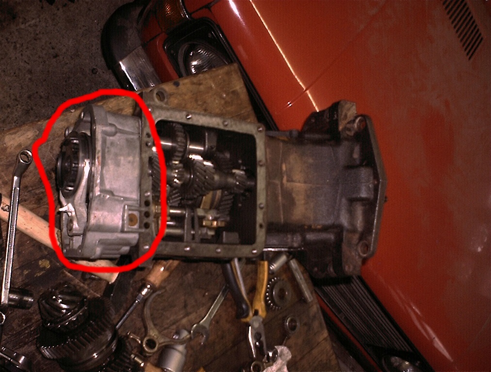

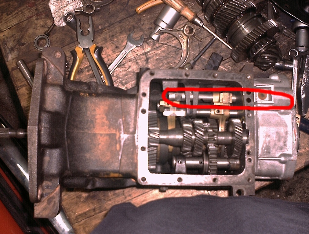

Napisal/-a r4tl Ne sep 17, 2006 10:34 am
No problem za izpuhom je resen... pri Lausu smo nardil mal bol odprt lonc od TL-ke in krivine iz kolektorja, ki se zdruzijo... vn pa gre cev fi 50;) Da bo rohnel;)

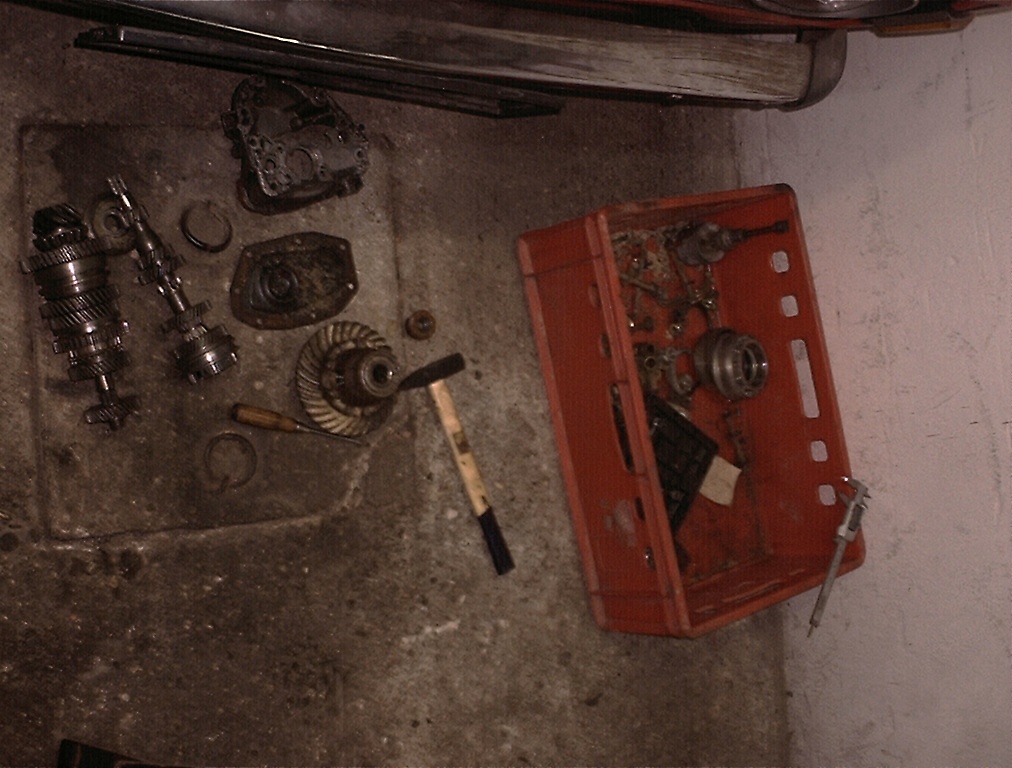

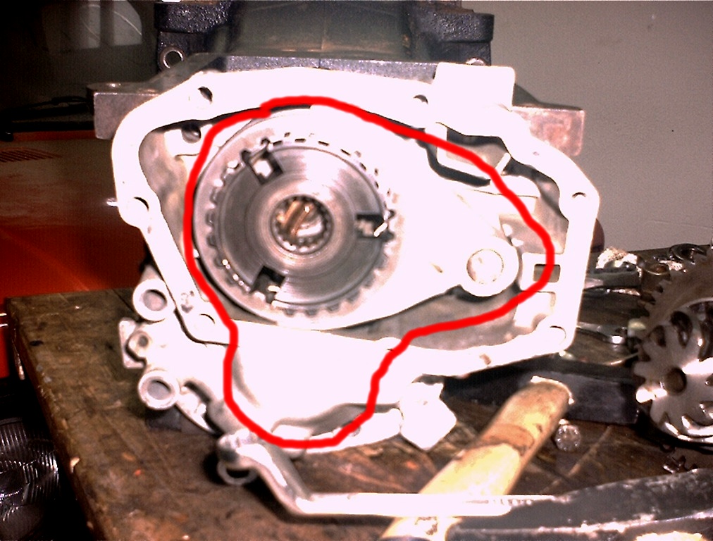

No pa se ena dobra novica... kok dobra bom pa se vidu... zadnc sm Andreja iz Ziri nasuntu da mi je dal gajbo v kateri je imel razstavljen menjalnik od petice, ki ga je dobil ob nakupu delov od Bojana... no zaboj je zgledu nekak zalostn:(
Za podvig sem rabil se menjalnik od katre GTL, ki se je valal pri sosedu...
Ni za vrjet samo za ocistit menjalnik sem potreboval celo petkovo popoldne in... za sestavo (da se prepricam ce res use pase) se celo soboto, drugace pa... mam se enakt za sestavt, ker je zobnik od prve in pete poskodvan... zobnik od prve pase od katre (ni za vrjet tud v tej je bil en zob odlomljen, tk da... bom razstavu se druzga)... kk pa menjalnik zgleda je pa na slikah spodaj...
Peta prestava (po stevilu zob je enaka obrnjeni cetrti prestavi)
Kaj moramo zamenjati poleg piramid... stangca za rikverc, ki je brez blokade in daljsa zaradi pete prestave...
Dodano ohisje za peto prestavo
Ko vozis dele od katre v katri;)
To je ze mal skp zlozen;)
