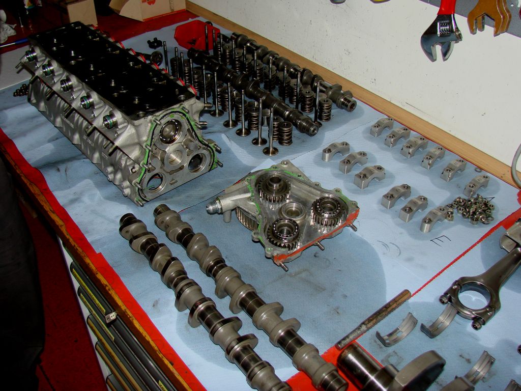

Napisal/-a Blue GTI To nov 20, 2007 6:58 pm
No, gremo mal naprej s slikami.
Tukaj je IMSA glava, s katero so dirkalniki brez težav dosegali proti koncu prvenstva 900KM na krožnih dirkah brez NOS in samo z 2190ccm :shock:
Tuning by technology
