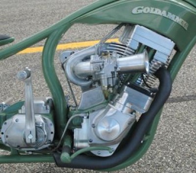

Slika motorja:
Huda pobarvanka :) a si pokazal tovaršici?
Ps: ne se hecat z karburatorjem pred turbino. Benz ki šprica na superhitre lopatice turbine nima dobrega učinka (tud olje ti bo spiral,ter pomagal ribnit ležaj). Nevem kaj je tko problem kupt karburator od R5gtt ter zmontirat...
Upam pa da se hecaš da bi rad le šminkiral z turbino. Če hočeš šminkirat, nalimi značko od ferrarija pa si rešen....Če ne misleš furat niti 0.4 bara lahko kar pozabiš na kake glasne žvižge iz blowoff-a.Tam blizu nekje je pa glede pritiska tudi meja,brez kakih resnejših predelav (vsaj nižanje kompresije).
Če bi le malo pobrskal bi bil prijetno presenečen:

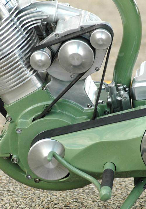

Našel slikco...
Mudelu funkcjonira:

Lej upam da ti bo uspelo,
sam da boš ti gnal navadno turbino prek jermena pa kr lepo pozabi, za take plane ko maš ti bi bil primernejši glader, oz. nekaj podobnega.
Problem bo nastal, ker je tubina nareta tako, da leti po sloju olja, in more bit na obeh straneh u nulo zbalansirana da ne čoha po ohišju,
