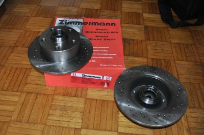

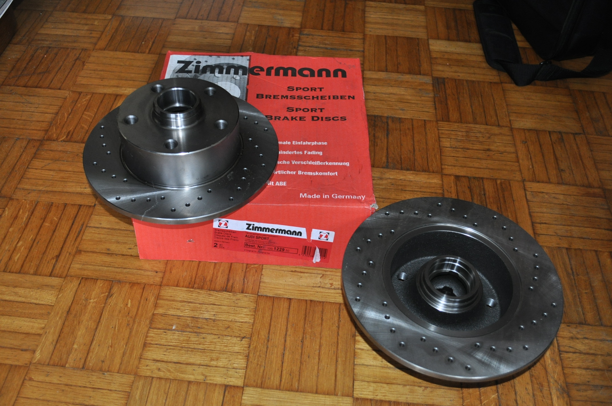

Če rab kdo za A4 B5 FWD zadnji luknjasti Zimmermann (novi). So pa med oglasi tudi.
