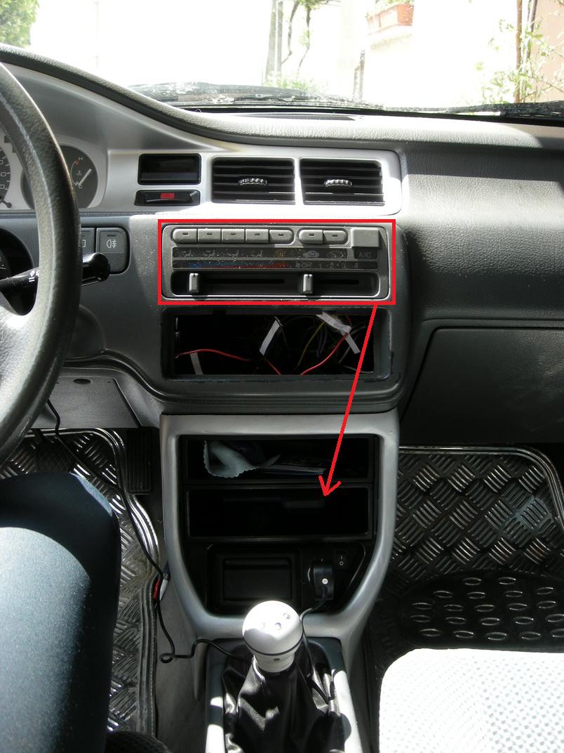

Evo en problem....
na spodnji sliki... je armaturna plošča... kako se odstrani to plastiko? ter če se da tale regulator klime(temperature, pihanja) dat na spodnjo dodatno stranico tako da bi recimo na tile zgornji armaturni plastišči imel prostora za 2din recimo 7" LCD car pc?
Hvala
Volvo-s60
Prispevkov: 208
Pridružen: Sr nov 23, 2005 7:31 pm
Napisal/-a Volvo-s60 Ne sep 06, 2009 6:28 pm
Težko :) Po vsej verjetnosti se pripravi na menjavo vseh kablov zadaj, najverjetneje bodo prekratiki.
stony
Prispevkov: 212
Pridružen: Sr apr 29, 2009 6:52 pm
Napisal/-a stony Ne sep 06, 2009 6:47 pm
Da se prestavit, ampak boš moral narediti iz poliestra( najlažje), novo sprednjo ploščo(ohišje) na katero boš upasal ventilacijske komande, pravtako boš moral podaljšati kable in zajlo. Tudi na armaturi ti je najboljše potem da narediš iz poliestra ohišje za 2din, nato pa oblečeš ali pobarvaš v željeno barvo. Dela ni malo je pa izvedljivo.
