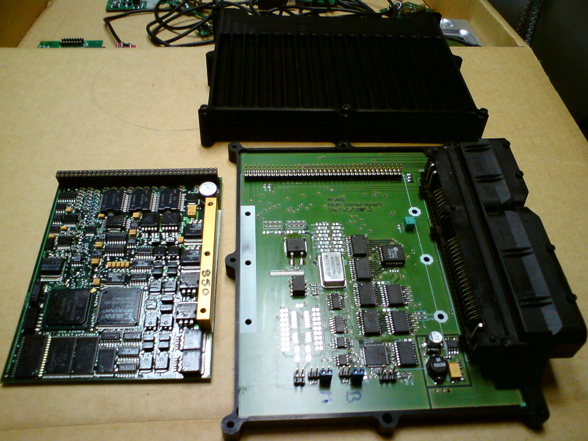

No ja nekaj sem jih pa že naredi pa ne samo 1.8 T tut par 996TT in 997TT le da se lastniki teh vozil ne hvalijo po raznih forumih in potem verjetno to ni nič vredno, če se nočejo javno izpostavljati.
Kar se tiče S3 2.0 TFSI ti lahko odkrito povem s kakšno opremo delam INCA z ETK ECU MED9 (on-line mapirnje - isto kot tovarna)
No če pa stranka želi ji vgradimo Motec. Vendar pri nas ni potrebna vezava dodatne inštalacije, ker smo sami razvili vmesnik, ki omogoča priklop Moteca PlugnPlay isto kot to obstaja za razne Evote in Subaruje. In zadeva deluje z Egasom, komunicira preko CANBUSa z ostalo periferijo avtomobila (klima, abs, haldex,števci,...) Nobenih lučk za napake in nobenih vgradenj zajl za gas in podobne navlake. Ima pa tudi Knock control selektivno po posameznih valjih in to z "window" Torej prava dirkalna elektronika z naprednim nadzorom klenkanja kot ga premorejo motronici.
Vmesnik je razvit za 1.8T in Porscheje ostali modeli so v razvoju. Toliko malo za offtopic pa veliko uspešnih projektov v bodoče vam želim.

Pure facts;
- super da si naredil nekaj 996TT in 997TT. 1.8T ne verjamem, da si naredil 500hp+, ker bi ga poznali. Zakaj ni nič vredno? Sam sebe posipaš s pepelom. Seveda je vredno a če to ne objaviš, ne dobiš pohvale. Se očitno vozi veliko predelanih poršejev, je pa res, da je še vsak do danes gledal samo auspuhe zadaj. Mogoče ga ni hotel stisnit. Ampak pohvale, da še kdo kaj dela
- vmesnik za Motec in razvoj? Lalala. Konektor, ki na eni strani paše na Motec na drugi na fabrški šteker od motronica. To je imel tatech že pred 5 leti... Tudi mi ne vežemo dodatno novo inštalacijo, če to ni potrebno. V večji meri se za tak poseg odločajo lastniki z starejšimi avtomobili, ki imjo v večji meri dotrajano inštalacijo in jo je potrebno menjati. Če potrebe ni, se priklopi na tovarniško. Ni Motec pri tem nič poseben. Vsak drugi standalone lahko tako priklopiš. Seveda moraš v dodanem vmesniku prilagoditi pine med seboj...
- Vipec več kot odlično regulira e-gas. Smo tudi to vgradili in se stranka vozi vsak dan. Ne rabiš motec-a opevat, kot da je edini. Vipec dela isto. Je pa res, da marsikateri računalnik to funkcijo ne podpira. Zdaj vidim, zakaj me je nekdo nazaj spraševal po egasu... S1 pa egas??
- Knock control po posameznih valjih? Brez težav za Vipec. Kontroliraš lahko - po posameznem valju - svoj dotičen predvžig (v primeru da bi poklenkal) pravtako tudi bencin. Po vsakem valju se lahko zmišljuješ kolikor hočeš. Ampak če imaš taka odstopanja po valjih, potem nekaj ni ok z motorjem oziroma z komponentami okrog. Ko boš to rabil si bolj v riti kot ne. Seveda Vipec izračuna točno kater valj je poklenkal (ko si že omenil klenkanje) in v naslednjih obratih gredi posledično vzame predvžig če je potrebno.
Kaj to pomeni, da je tudi Vipec prava dirkalna elektronika z naprednim nadzorom klenkanja? Nisem hotel opevati Vipeca, lahko pa ga tudi začnem če želiš.

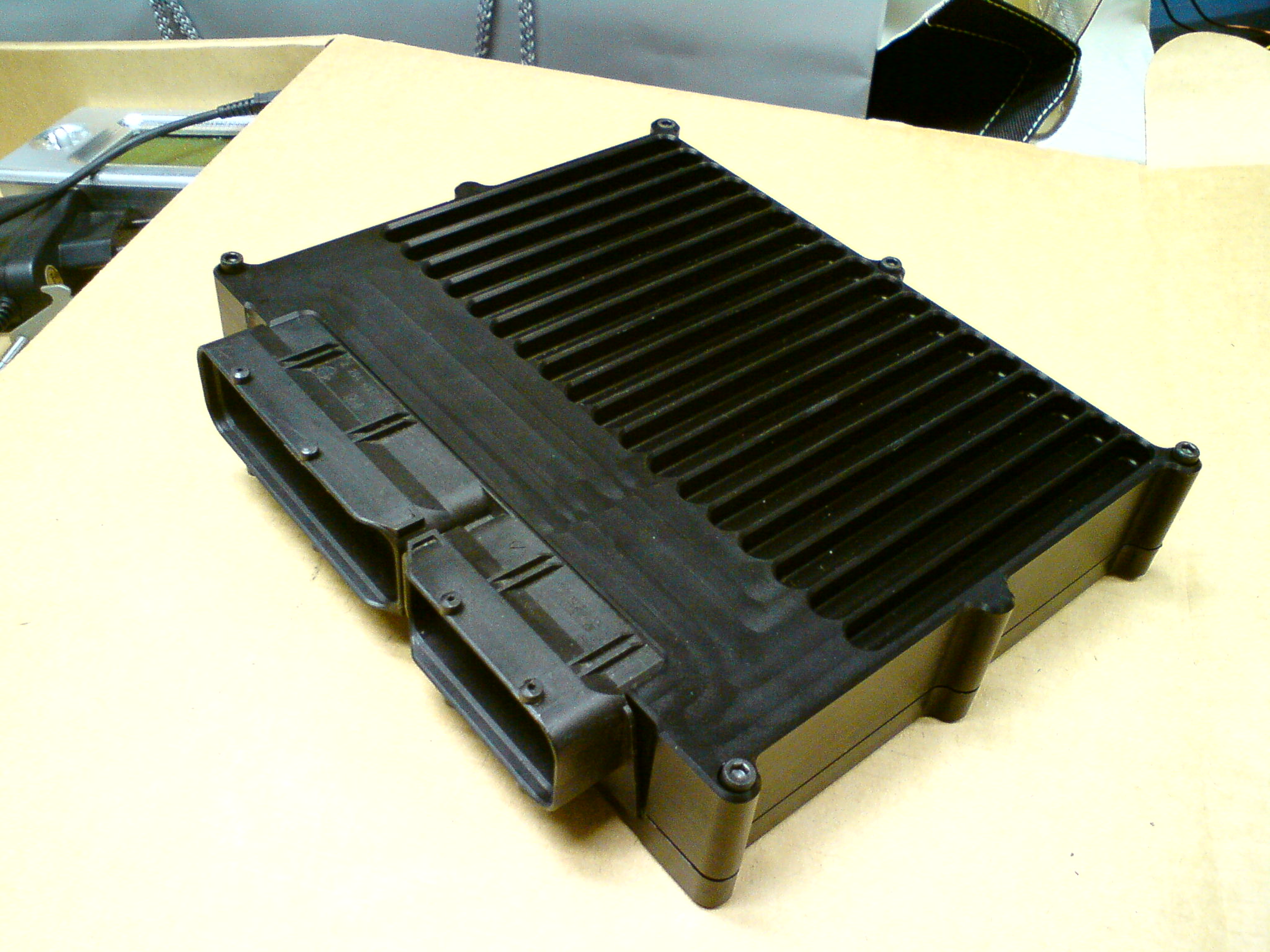

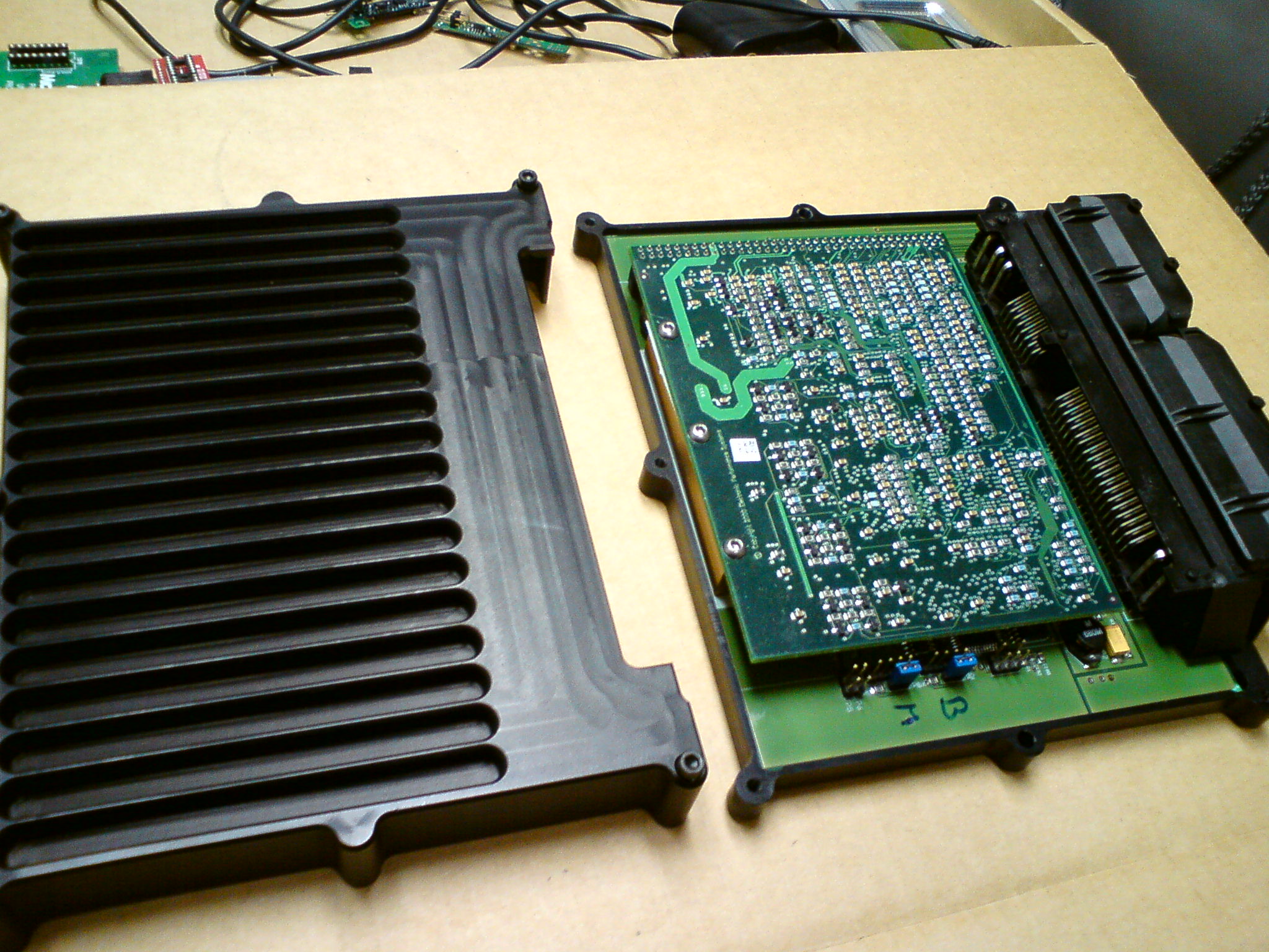

No, pa se slikce sem dodal (mojega razvojnega prototipa) plagina za 1.8T. Da ne bo nabijanja...
Motec modul in hcerkaplata...
...zdruzeni...
...in zaprti v skatlo, pripravljeni za vgradnjo.
