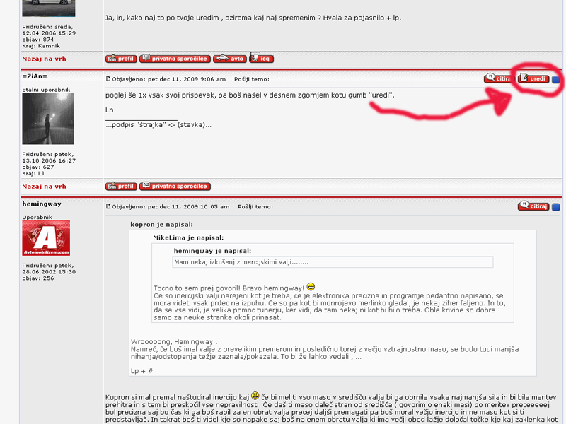

kopron je napisal/-a:(P.s., Zian, zakaj + kje naj si pa uredim prejšnje poste ?)
Zato ker si delal več postov zaporedoma, vmes pa nihče ni odpisal. Urediš pa prispevek tako, da pogledaš tisti SVOJ prispevek, ki ga želiš urediti in klikneš gumb uredi. Urejaš lahko samo lastne prispevke, zato je v priponki prikazan moj post in kje se skriva ta gumb.

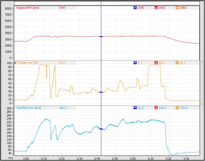

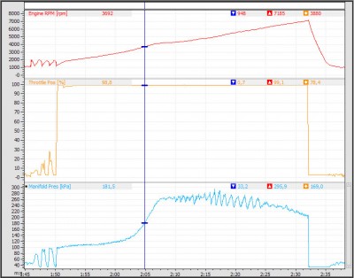

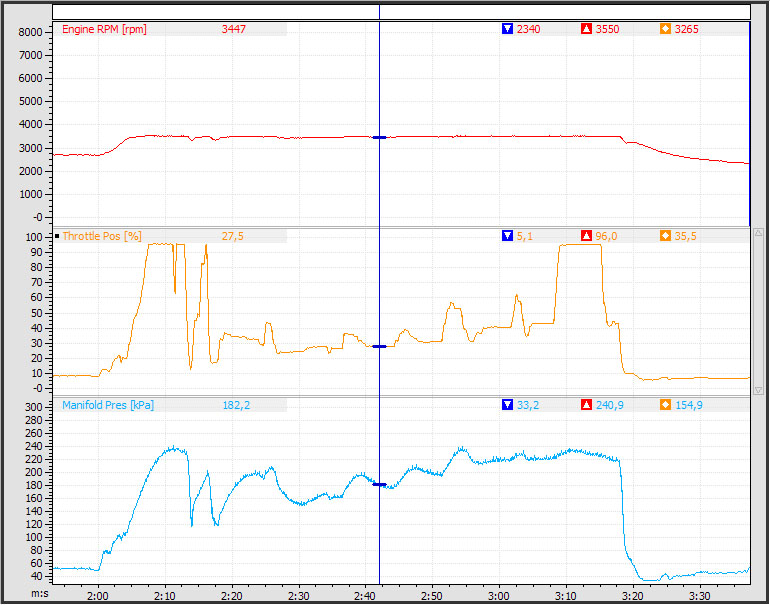

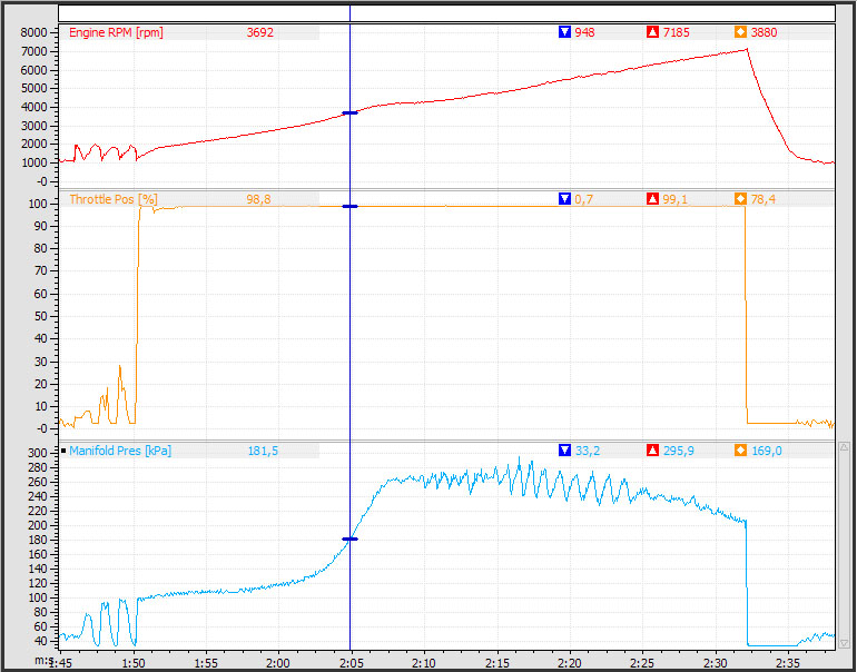

Inercijski valji, ki bi bili primerni za 800 konj, bi bili pa ze neclovesko veliki. Hkrati je problem, ce bi na takih valjih delal nek avto, ki ima veliko turbo luknjo, saj bi rabil dve minuti, da bi jih sploh zavrtel do zeljenih obratov.
Dejstvo je, da razen Akrapovicevega avto DynoJet-a pri nas ni inercijskih valjev z dovoljsnim vztrajnostnim momentom, da jih en spodobno navit evo ne bi zavrel od 5000-8000RPM v dveh sekundah. OK, naj bo treh. V takem rezimu se ne da kaj prida natancno izmeriti nicesar. Pardon! Da se izmeriti, a izmerjeno ne bo ustrezalo realnemu stanju. Zato so potem na vrsti razne matematicne operacije, da se ta napaka kompenzira. Ampak to niso vec meritve, to so ocene. Se ponavljam, a ne?
Veliki inercijski 4x4 valji so zelo komplicirani za uporabo. Za namestit en avto na valje je potrebnih nekaj ur. To je sprejemljivo za razvojnike, ki avto privezejo, potem ga ganjajo en teden. Za bolj smrtnisko uporabo to ne gre, ker je predrago. Nekaj boljsi so tisti z letecim trakom, a so v se za razred visjem cenovnem razredu. Tu smo ze v milijonih.
Osebno sem pristas linearnih pospesevanj in merjenje momenta. Ravna rampa z doloceno strmino, ki naj bo seveda nastavljiva.
Za tuning preko celega obmocja obremenitev, kjer dyno zavira motor na konstantnih obratih ne glede na obremenitev.
Sem zanalasc izbral dva problematicna primera, znalci bodo ze vedeli zakaj ;)

Napisal/-a Korl Olmajti Pe dec 11, 2009 8:02 pm
Zanimivo.
Pokomentiral bi samo inercijske valje za večje moči.
Z hemijem konstruirava sedaj valje, ki imajo vztrajnost tolikšno, da bi pri 500KM od 150km/h do 240km/h (kar v ustrezni prestavi ustreza 5000 do 8000 vrtlajev) pospešil v 7 sekundah. Tacajt pa že nekaj konkretnega lahko izmeriš ;) .
To pomeni 500KM na kolesih, kar v grobem rezultira na nekje slabih 600KM na gredi motorja.
In valji niso tako pretirano veliki.
Kar se pa dynojeta in njegovih inercijski prufštantov tiče so pa ravno njihovi takšni da pospešujejo v zelo kratkih časih. Njihovih naprav opemljenih z elektrozavoro ne poznam.

A vidis tisto nihanje tlaka na prvi sliki? Tega ze ne bos videl, ker se ta nestabilnost pojavi sele po stirih sekundah. Na cesti v sesti se ga zelo lepo cuti. Moja ideja je cim manj dela na cesti, cimvec na valjih.
Na zacetku prve slike vidis hitro pospesevanje do zeljene hitrosti pri malem plinu od prve do pete prestave. Tu pospesuje samo inercijo dveh valjev po 300 kilc. Ce bi bili primerno tezki za inercijo, bi moral kar posteno stopiti na gas, a ne?
DynoJet... Ta v halem hudem ima tudi retarder, tako da ni inercijski, ceprav so valji res veliki. Tudi moto dynoti tam so zdaj ze vecinoma z zavoro. Mislim, da sem videl MAHA AIP.

Napisal/-a Korl Olmajti Pe dec 11, 2009 8:46 pm
MikeLima je napisal/-a:A vidis tisto nihanje tlaka na prvi sliki? Tega ze ne bos videl, ker se ta nestabilnost pojavi sele po stirih sekundah. Na cesti v sesti se ga zelo lepo cuti. Moja ideja je cim manj dela na cesti, cimvec na valjih.
Vidim :) Če delaš meritve samo z 1x pospeško tega res ne boš videl. Zo razne metode, da tudi na inercijski spraviš motor v takšen režim, da se to pokaže. Vsekakor pa je to bistveno lažje in bolj nadzorovano na valjih z elektrozavoro.
2x300 kg inercijski valji nikakor niso primerni za ogromno "vsrkanje" energije. Tu spet pride na površje tema o razporeditvi mase. Na moji prikoli je 1 valj mase 350kg...
Res je. Dynoti na zavoro so vsebolj pogosti. Ravno zaradi tega, ker je delo na njih bolj enostavno in omogočajo enostavno dirigiranje različnih režimov
