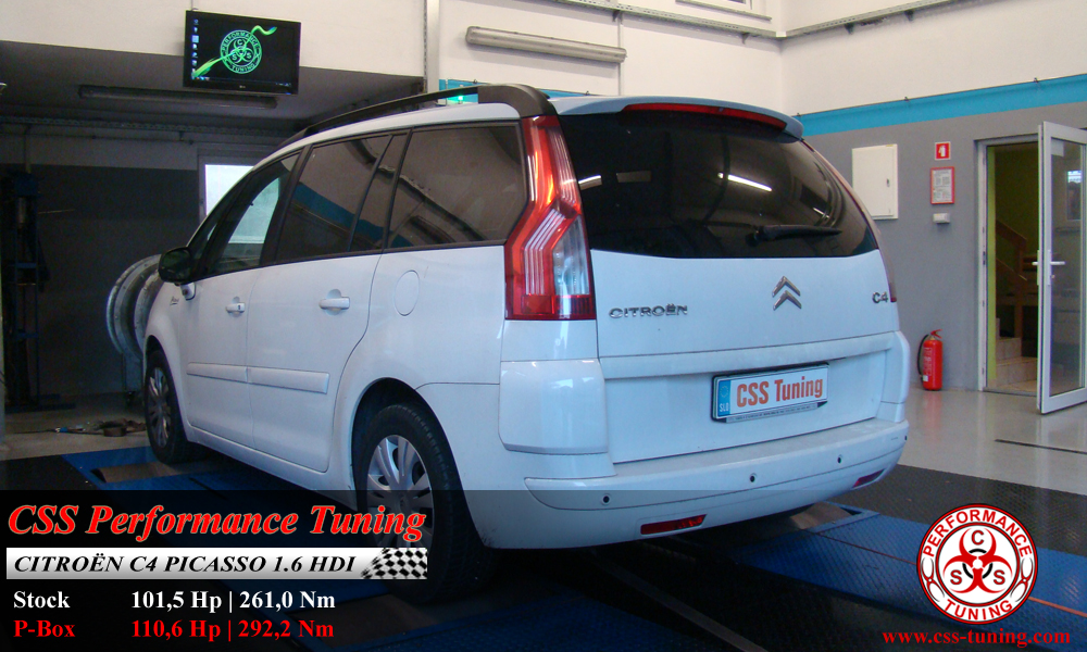

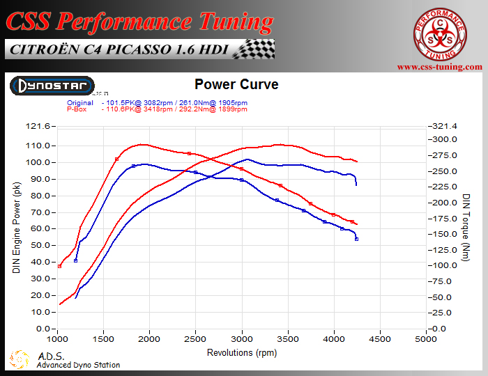

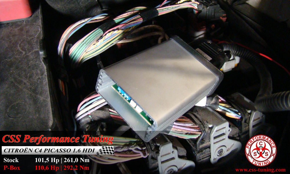

CSS Tuning
Prispevkov: 137
Pridružen: To apr 20, 2010 8:11 am
Kraj: Smarje pri Jelsah
Re: Testi-Tuning box vs Chiptuning
Napisal/-a CSS Tuning Sr okt 30, 2013 8:37 pm
Citroen C4 Picasso 1.6HDI 109Hp.
Proizvajalec box ni znan,mogoče lahko kdo dopolni, če seveda lahko po škatlici prepozna box.
Box je nastavljen na maksimum.
abbe
Prispevkov: 7898
Napisal/-a abbe Sr okt 30, 2013 10:36 pm
dokaz za dokazom da so vsi boxi po vrsti samo pesek v oči kar se tiče prirastka moči in navora.
me pa res anima kok hitr se dpf/fap baše pri teh zadevah
Ni vse res kar napišem

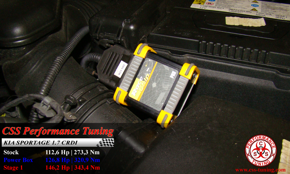

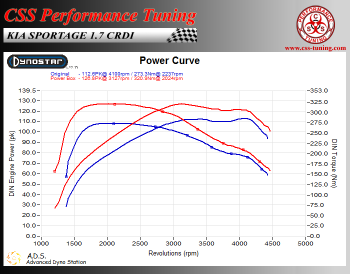

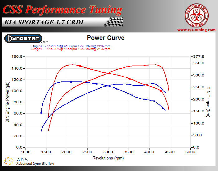

CSS Tuning
Prispevkov: 137
Napisal/-a CSS Tuning Po feb 24, 2014 3:21 pm
Kia Sportage 1.7CRDI 115Hp
Povezava do boxa:
http://www.racechip.de/chiptuning/kia/s ... /index.php
Rezultati P-box ter Stage 1 tuning:
