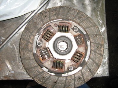

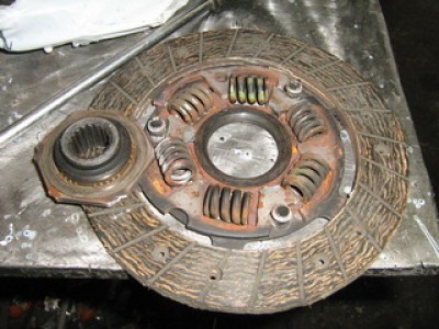

Sklopka ni zdržala navora ... bo potrebno naredit direktno - brez fedrov, ker ne zdrži ubijalskega navora - zmlelo jo je kot slamico :shock: je pa vse ostalo brez pripomb ... motor se ne pregreva, nima nobene anomalije pri delovanju ... Pohvale Boštjanu in Mitji .

Jaz se samo čudim,da je do tle zdržala. :)

Tisti avto ki je vozil zadaj je kolegov Saxo 1.1 in ni primerljiv ma to ni važno saj se vidi da nekam gre vseeno tudi če bi stal ... sklopko ima skoraj isto kakor prej malo močnejša je konstrukcijsko ... nisem pa dal tiste brez fedrov, ker se mi je mudilo in ker mogoče ni najboljša rešitev ... naj melje sklopke ne menjalnika mogoče smo tudi odkrili vzrok zloma med demontažo stare (upam) če ne bi moral dat vztrajnik od 1.6 gor kateri ima košaro in lamelo od 200mm - bom videl tudi kakšen bo odziv sedanje lamele na obremenjevanje in če je to rešitev bom raje zamenjal motor, ker je potrebno pol še enkrat dat motorno gred balansirat na nov vztrajnik ... Potem bi me že prišlo ceneje če bi dal cel 1.6 notri ... sem pogruntal, da se dobi zanj še ceneje bate kot za 1.4 in imel bi tudi malo več od vsega skupaj ... kolega iz Italije, ki je že imel na tistem motorju več kot 300 km pa se je pol odločil za manjšo turbino (veliko kot T25 nekje) in šel na moč spodaj - kratek menjalnik in dobre lastnosti motorja (majhna turbo luknja, manjši pritisk turbine manj problemov z zdržljivostjo vseh sklopov ... ima nekje okrog 260 km ... Emiliano ;
