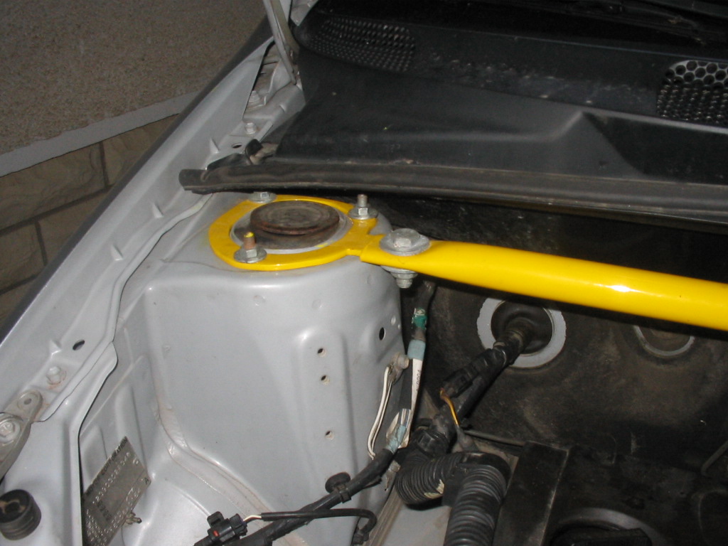

Jaz sem pa tako naredil.
Kopiral sem Spoon. Je pa vse v celoti narejeno by Me!!!
Vse je iz aluminija, kot SPOON. Ultralahka zadeva - 1.5 kg. Močna pa tako, da prototip nisem mogu s svojo težo zakrivit, čeprav sem skakal po njem.
Ima pa še dodan Oil Catch Can...

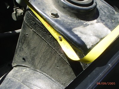

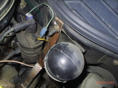

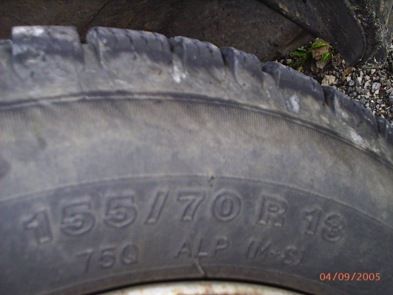

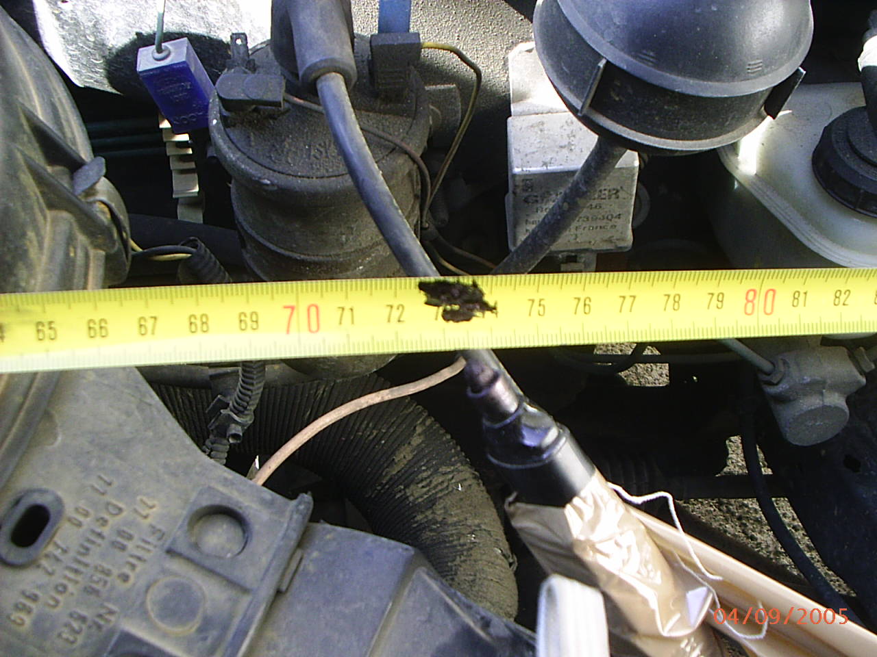

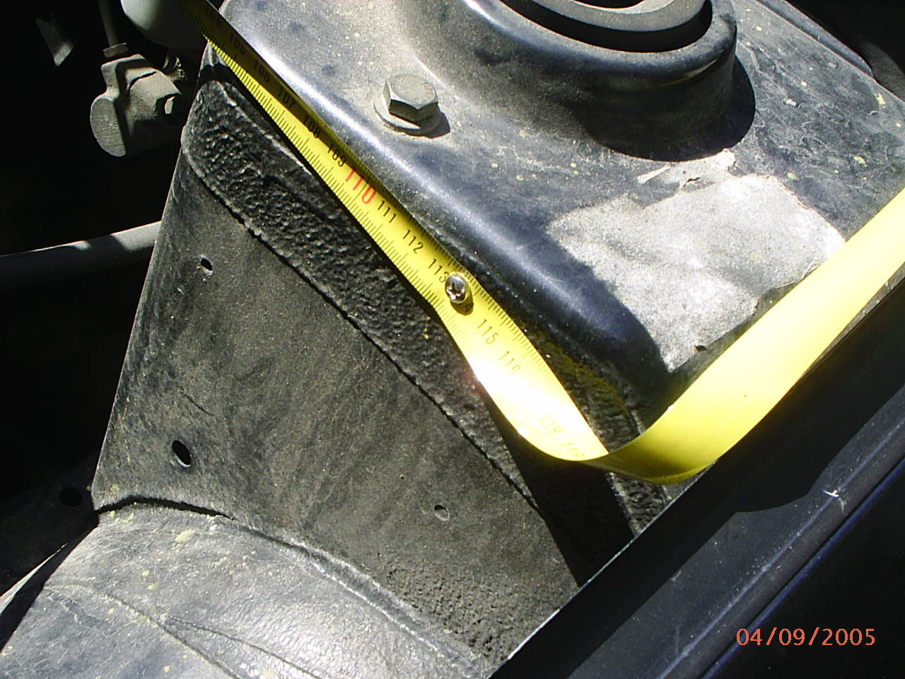

Meni je ta tema zelo zanimiva in zato sem se odloču da nardim en test,in sicer da ugotovim kolk se mi zvija karoserija oz. pleh ali kakor hočete.Na nosilce amortizerjev sam prišraufal star trak metra tako da je bil dobro napet vmes pa na cev od filtra pritrdil še flomastr da mi riše po metru da vidim kolk se mi vse skupi zvija.Vse je blo dobro pritrjeno tako da mislm da je kr točno. Pol sm se šel pelat po ovinkasti cesti od ilirske bistrice do šembij kjer poteka tudi gorsko hitrostna dirka in sicer gor v klanc,nazaj dol in spet gor.Ovinki so res ostri tako da neki se je moglo zvit.V najbolj ostrih sm peljal neki čez 40km/h v drugih pa 50-60 odvisno od ovinka.To sm delu danes s svojo petko 1.1 in zimskimi gumami 155/70/13.Flomastr je zarisu deformacijo 9mm levo desno kar je skupi 18mm +/- 2mm tolerance zaradi nenatančnosti zadeve in vibracij motorja.Z dobrimi letnimi gumami bi bla deformacija verjetno še večja ker se tolk ne zvijajo. Neki takega sm pričakoval in če bi imel strut bar montiran bi se kar poznalo.Zdej me pa zanima če je to normalno ali ne a bi se moglo zvijat manj al se lahko še več?Naj pove kdor se bolj razume pa tudi kaj mislite o mojem testu je kredibilen al ne.Upam da se na sliki vsaj približno vidi ker mi boljših ni ratalo narest.Kot dokaz še neki slikc. :D

zdej dej pa še strut bar gor pa še enkat isti test nared :D pa bo primerjava

Sori sam tale test je čist mimo, zato ker si flumaster fiksiru na mašino(oziroma luft filter) in ti je risu premike mašine ne pa zvijanjje kabine, raj ga fiksiri na sredo kabine pa pol mer( odstopanje bo okol 1-2mm+-)če sploh bo!

urosr je napisal/-a:Sori sam tale test je čist mimo, zato ker si flumaster fiksiru na mašino(oziroma luft filter) in ti je risu premike mašine ne pa zvijanjje kabine, raj ga fiksiri na sredo kabine pa pol mer( odstopanje bo okol 1-2mm+-)če sploh bo!
točno tako, tolk se ti sama mašina premika.dej še enkrat probaj, samo zajlo za gas potegni na mašini pa boš takoj vidu kaj ti naredi....

Dragi prjatli sm dal po gasu do konca in mašina se je res premaknla sam za kak milimetr al dva sm tudi na to pomislu.Tako da tisti ris ne more bit od tega cev se pa tudi ni tolko premaknla.To sm pa naredu ker me je res firbec martru.Sej vem da sm za fotra b**** in še nekatere sam sm vseeno to naredu.Strut bara pa ne bom gor dal,mogoče na nov avto.Še prej bom pa seveda zmeru kolk se mi zvija da vidim če se mi ga splača gor dat al ne. ;) 8)

no zdej pa še probi mal spelat, pa glej kok se bo mašina premaknila! Če bi se ti avto zviju 2cm vrjam da bi ti marsikaj popokalo!Dragi prijatel!

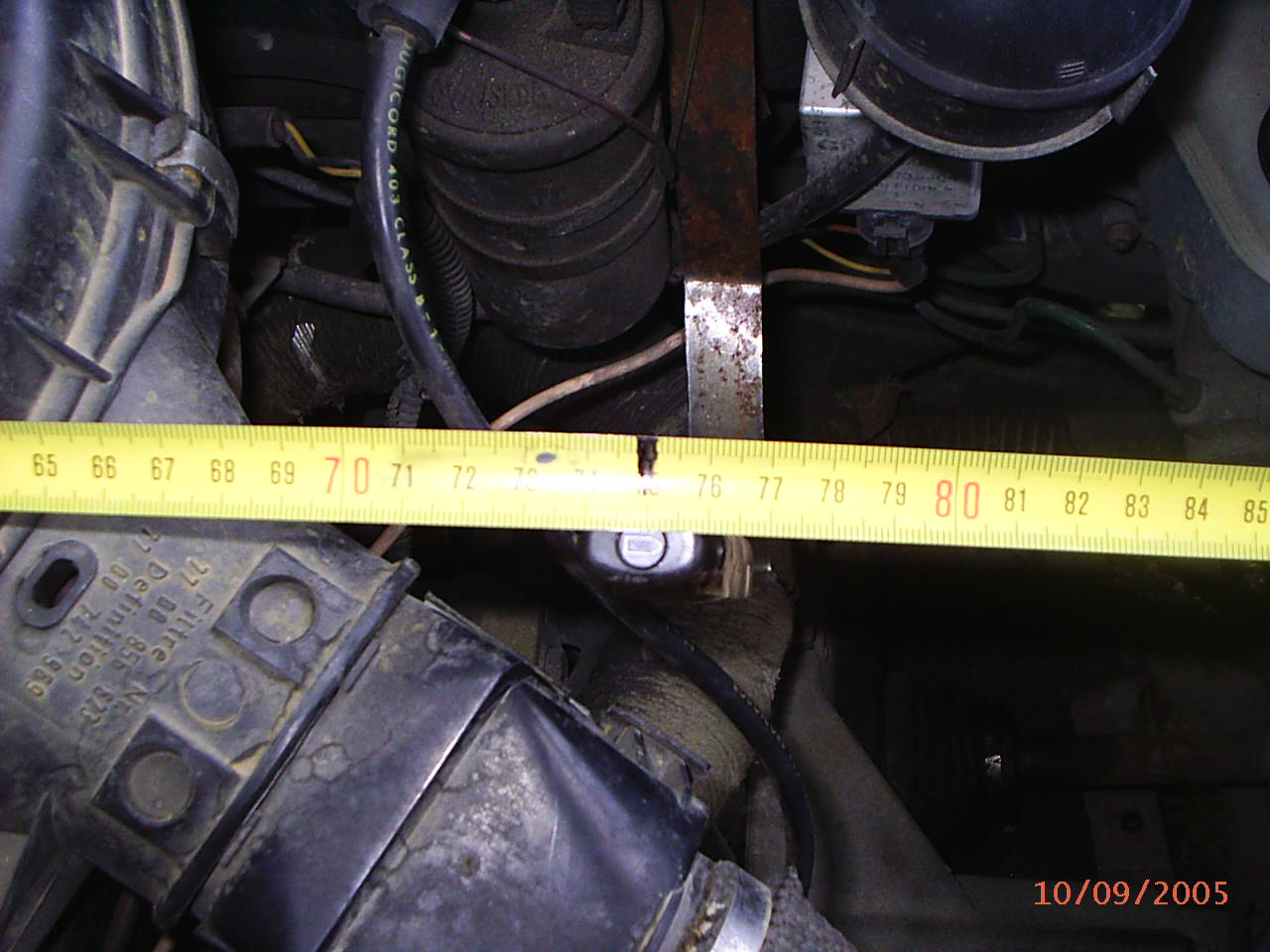

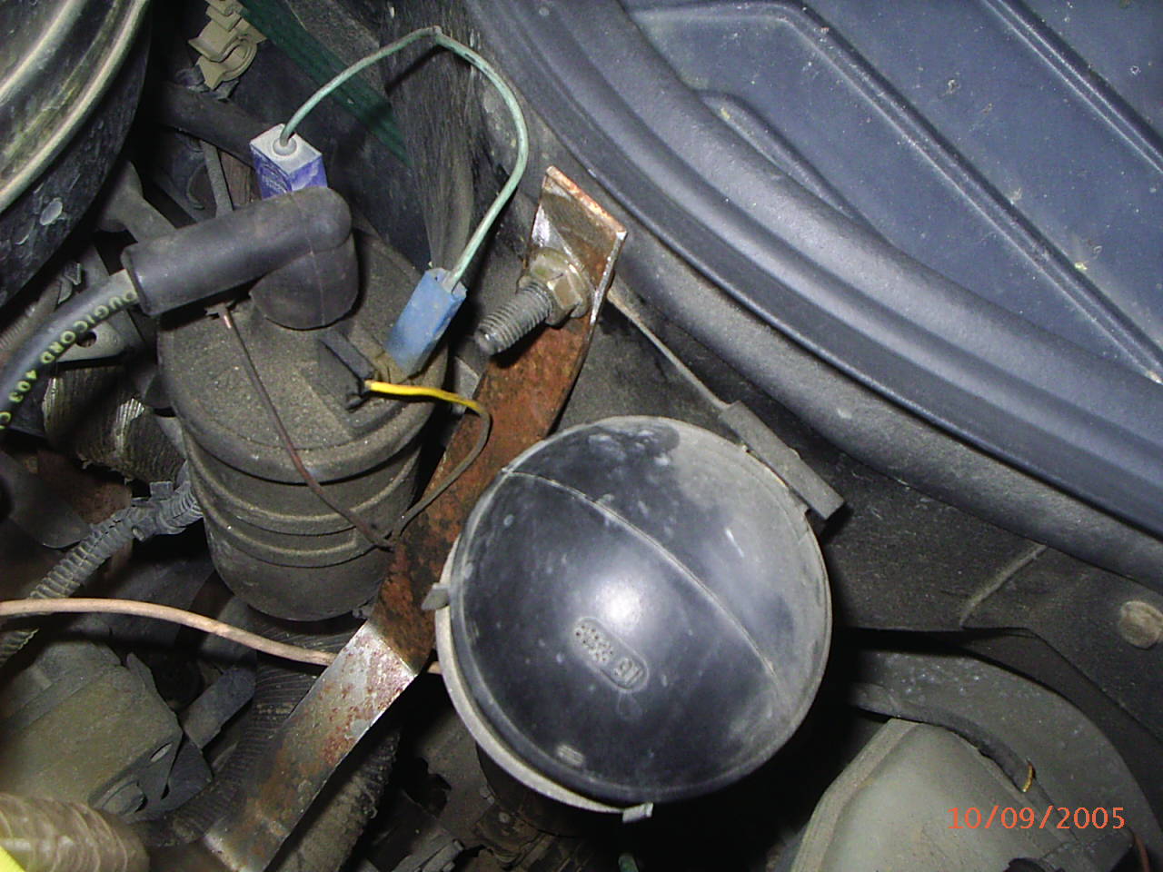

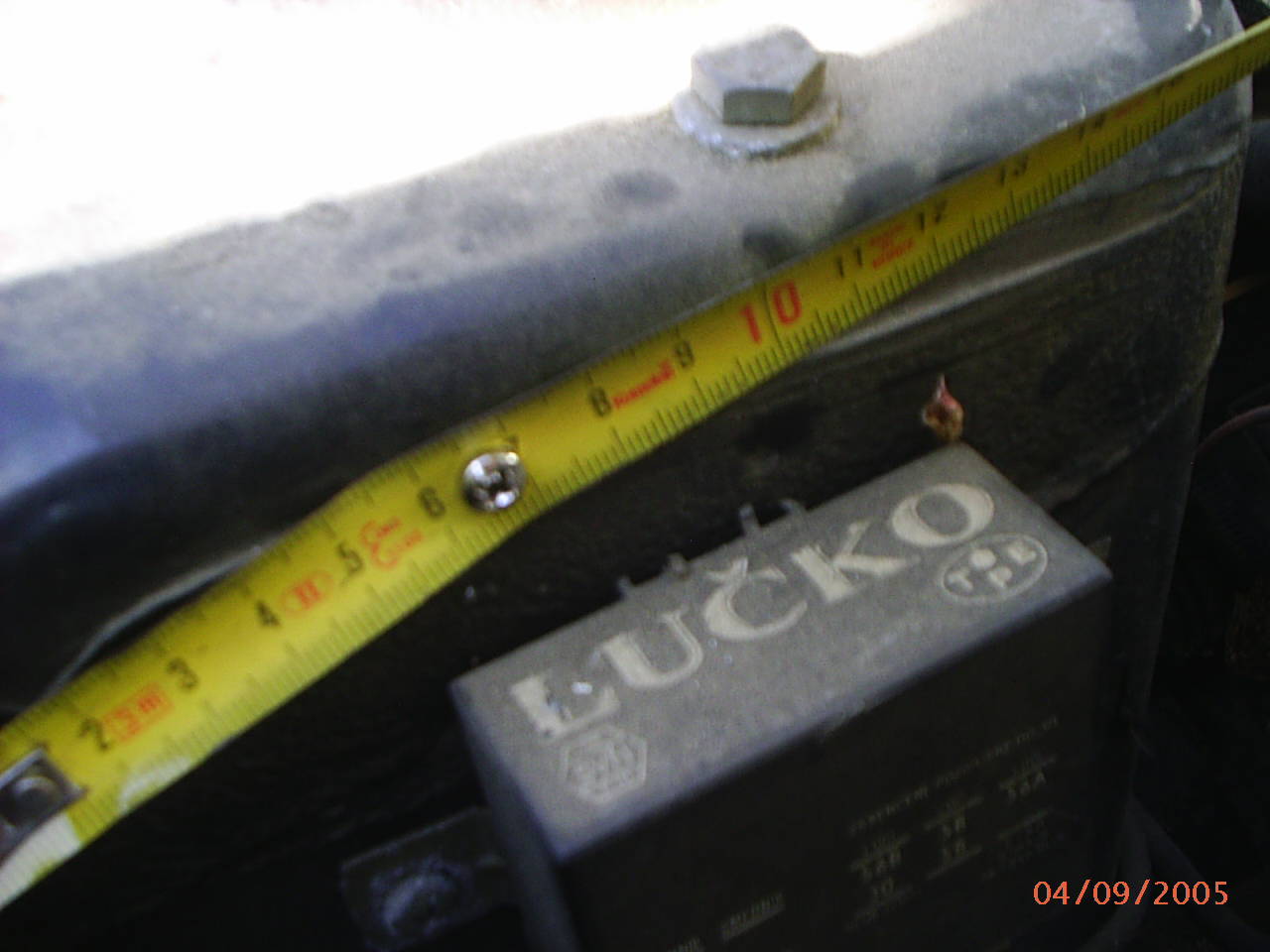

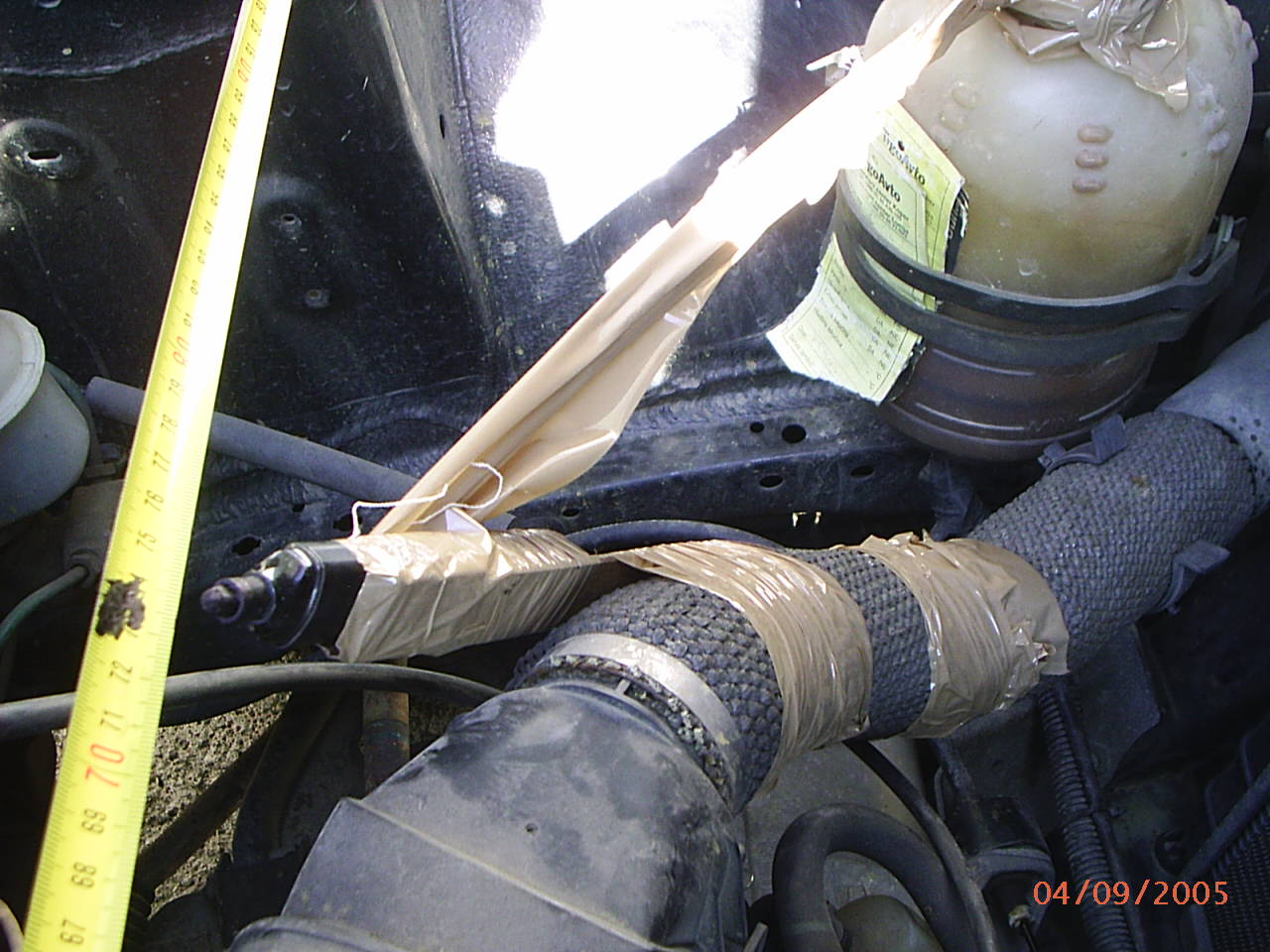

Danes sm točno to naredu,flomastr sm pritrdil na pleh pod šipo tako da je res stal primeru.Vse je isto kot pri prvem testu razen tega.Rezultat je sledeč:vse skupi se zvije od 1 do največ 2mm upoštevat pa je še treba debelino risa,ki znaša 2mm.Kot je razvidno iz slike je flomastr zarisal 3mm se pravi da je ob upoštevanju tolerance deformacija okoli 1mm.Odstopanje v +/- pa je minimalno.Zaključek: za nagnivanje in zvijanje avta pa so krive gume in amortizerji,strut bar pa v mojem primeru ne bi imel skoraj nobenega učinka.Pa tudi če bi ga dal kdo drug v avto z močnejšo mašino in bi ovinke hitreje speljal ne bi blo kake večje razlike.Skratka to je bolj styling kot pa tuning,če avto bolj ali manj normalno uporabljaš.
Kot je že nekdo reku je to za mašine ki imajo 300KM in več da se razlika čuti kar pa pride prav tistim ki vozijo rally ne pa tistim ki avto kdaj pa kdaj mal bolj prtisnejo v ovinku al pa še to ne.
Še ena šola več zame in še za koga,urosr pa je imel čist prav.Strut bar se enostavno ne izplača razn če ga montiraš za oči kar pa jaz ne mislm narest.

Ja samo kaj pa ce se pri tebi sile tolko ne prenesejo na karoserijo ker se gume, pa fedri absorbirajo vec energije?Mogoce bi blo pri nizkopresecnih gumah drugace ... ne vem, samo pametujem.

Sm tudi to študiral in mislim enako kot ti,če bi imel litke gor z nizkopresečnimi gumami mal znižan avto pa športne vzmeti bi blo verjetno drugače(večja deformacija zaradi bolj neposrednega prenosa sile obremenitve).
