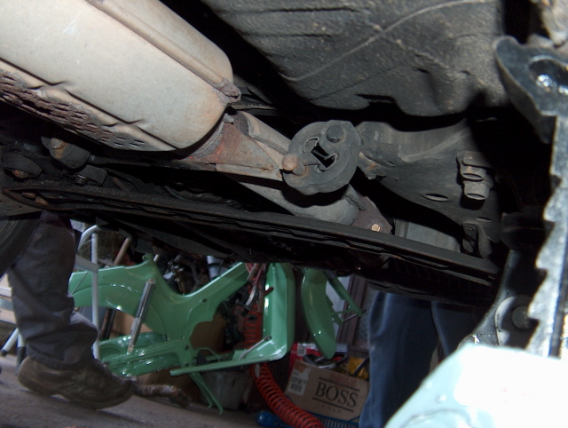

Marko_mx-3
Prispevkov: 530
Napisal/-a Marko_mx-3 Ne mar 26, 2006 8:09 pm
Kako izgleda spodnji del pri meni, upam da boste ugotovili kje je
51M3K
Prispevkov: 445
Napisal/-a 51M3K Ne mar 26, 2006 8:19 pm
Tisti ko ste bolj levi.. mislim da jih prodajajo v A3M-u ;)
